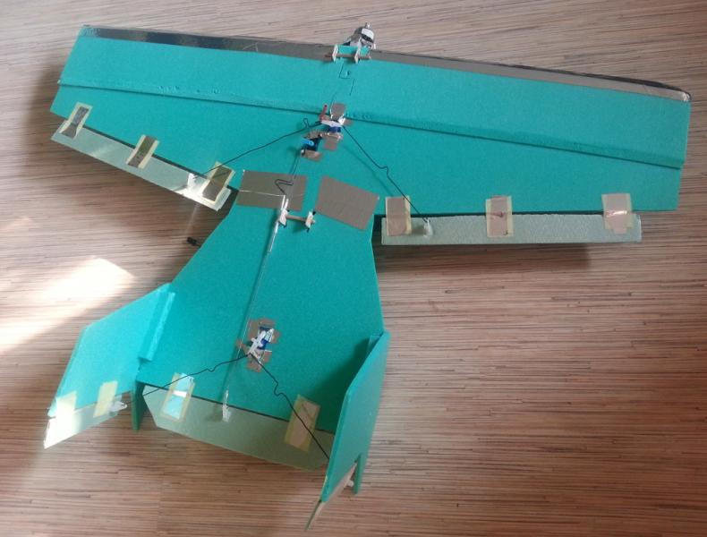

Bartuś Opublikowano 8 Marca 2014 Opublikowano 8 Marca 2014 Poprzedni model latał fajnie ale lepsze wrogiem dobrego więc zacząłem majstrować :/ finalnie sklepiłem nowy model Katanę który okazało się iż ma za małą powierzchnię i latał jak kamień wróciłem więc do funbata powiększyłem go nieco. Napisano 05 March 2014 - 07:28 Użytkownik Wenar dnia 04 March 2014 - 21:45 napisał czy mozna bez obaw powiekszyc funbata dwukrotnie? Można, tylko po co? Napisano 05 March 2014 - 08:24 Wyjdzie latawiec i wyszło coś co ma problem z środkiem ciężkości ( musiałem dociążać nakrętkami) i stabilnością, za to ster kierunku działa poprawnie.
Masło Opublikowano 8 Marca 2014 Opublikowano 8 Marca 2014 Masz bardzo duże szczeliny, między lotkami a płatem. Dlaczego popychacze steru kierunku są tak dziwnie zamontowane na orczyku serwa?
Bartuś Opublikowano 8 Marca 2014 Opublikowano 8 Marca 2014 Szczeliny są trochę za duże ale wytrzymują i samolot reaguje na stery, dziwi mnie za to iż mimo użycia mniejszego ale mocniejszego akumulatora muszę latać nim na większym "otwarciu" przepustnicy - cel był odwrotny, liczyłem na większą nośność i mniejszą prędkość. Nie modyfikowałem stateczników pionowych dlatego nie mogłem użyć sterowania nimi analogicznego do tego z lotek, chciałem też poprawić trochę środek ciężkości, takie mocowanie pozwala na prawidłowe wychylenie sterów kierunku, w innym przypadku zawsze jeden wychylał się za mało. Jutro przetestuje model bez steru kierunki (dzięki czemu będzie lepiej wyważony) i mam nadzieję że nie będzie tak wiało jak dziś.
robertus Opublikowano 8 Marca 2014 Opublikowano 8 Marca 2014 Porównaj sobie obciążenie powierzchni nośnej normalnej wersji z powiększoną. W powiększonej musiałeś dokładać wagi aby poprawić wyważenie i zysk ze zwiększonej powierzchni nośnej poszedł do kosza.
Bartuś Opublikowano 9 Marca 2014 Opublikowano 9 Marca 2014 Starałem się oszczędzać na wadze m.in uciąłem o połowę dolną "gondolę" i dałem o połowę lżejszy aku ale za to dodałem dociążenie przodu więc pewnie masz rację. Co ciekawe ta wersja była sterowna w locie nurkowym i tym razem żadnego kreta nie zaliczyłem i śmigło przeżyło ----------------- Coś opcja edycji posta wywala mi błędami. Kolega rzucając wykonał zbyt dynamiczny zamach przez co złamało się skrzydło :/ a mówiłem mu rzucaj liniowo zgodnie z ciągiem nadanym przez śmigło
vowthyn Opublikowano 9 Marca 2014 Opublikowano 9 Marca 2014 Czy ja dobrze widzę na zdjęciu, że masz zeszlifowany ukośnie stopień KFM-2? Tam powinien być ostry uskok a nie łagodne przejście. Cały sekret profili KFM polega na tym, żeby na tych uskokach tworzyły się turbulencje powietrza.
Bartuś Opublikowano 9 Marca 2014 Opublikowano 9 Marca 2014 A ja myślałem że tak będzie lepiej czyli albo szlifować prawdziwy profil albo tylko przód a tył ma być uskok. Teraz planuję skleić Citabrię od Foamy i będę musiał na to zwrócić uwagę. Jeśli znowu będę sklejał funbata to raczej jeszcze raz zamontuję ster kierunku, zanim kumpel mi połamał model przy rzucie jeden lot bez steru się odbył i to nie było to samo jak ze sterem można było korygować tor lotu bez konieczności przechylania modelu co przy wietrze zauważyłem ma znaczenie.

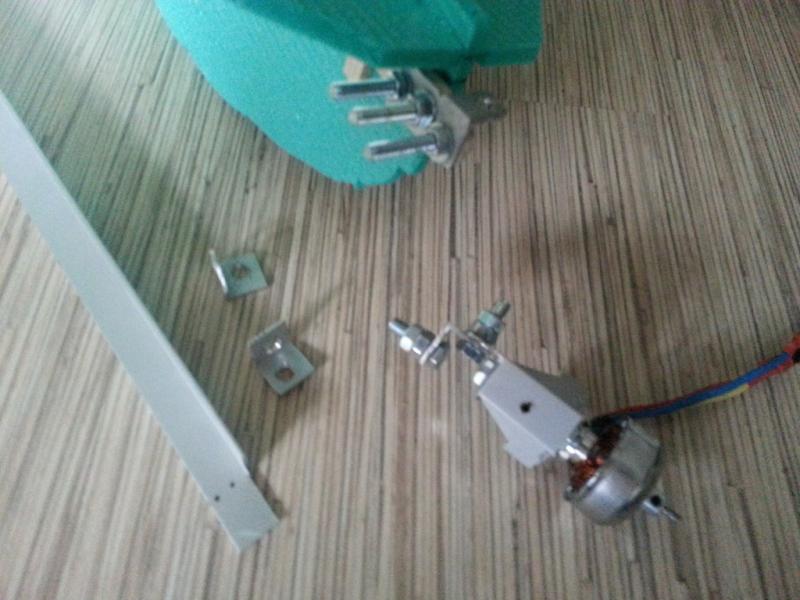

Bartuś Opublikowano 14 Marca 2014 Opublikowano 14 Marca 2014 Polecam konstrukcję odłączaną na kołki, jak wspomniałem kolega tak mocno rzucił że opór powietrza złamał skrzydło wzmacniane mocniej niż w projekcie a kadłub się cały czas trzymał reszty płata. Dzięki takiemu rozwiązaniu wymiana akumulatora jak i zmiana rozłożenia wagi to moment, jedyny minus to na pewno mniejsza sztywność niż w przypadku konstrukcji klejonej. W dodatku mocując silnik do płata a nie do gondoli jest on bardziej odporny na krety. Aktualnie kleje Citabriię czy jakoś tak i wpadłem tam na pomysł użycia regulowanego skłonu i wykłonu na śrubki, waży to to kilkanaście gram chyba poniżej 20 a pozwala na pełną regulację już na polu i montuje się to łatwo na wkręty. Mechanizm już zmontowany jak dokończę kleić to postaram się zamieścić zdjęcia, może komuś takie proste rozwiązanie pomoże w "trymowaniu" modelu.
mr.suchy Opublikowano 14 Marca 2014 Opublikowano 14 Marca 2014 Bartek wrzuć zdjęcia jak będziesz mógł.
Kanci4sty Opublikowano 14 Marca 2014 Opublikowano 14 Marca 2014 Budowa mojego funbat'a ruszy jutro lub w środę.
Bartuś Opublikowano 14 Marca 2014 Opublikowano 14 Marca 2014 Kupiłem za 7 zł kantówkę aluminiową 15x15mm i do tego śrubki 5mm z nakrętkami, nawierciłem dziury a następnie "dremelkiem" pociąłem i zaokrągliłem kanty, element montażowy do kadłuba to po prostu wydłużona wersja jednego z tych elemntów więc wagowo to wygląda: 3 x "L" na zrobienie zawiasu = 3 x 1,4g = 4,2 g 2 x śrubki z nakrętkami = 2 x 5,1 = 10,2g czyli 15 gram do tego 5,8 g śruba do mocowania silnika + około 3 g mocowanie do kadłubu + 3 śruby do niego 4mm około 10 gram czyli całość łącznie poniżej 35 gram a daje pełną regulację płaszczyzny pracy silnika, przy dobrym skręceniu śrubek nie mogę tego rękami zmienić więc liczę że podczas lotu nie wystąpią większe siły a jakby wystąpiły to prędzej pęknie listewka mocująca do kadłuba ;P
