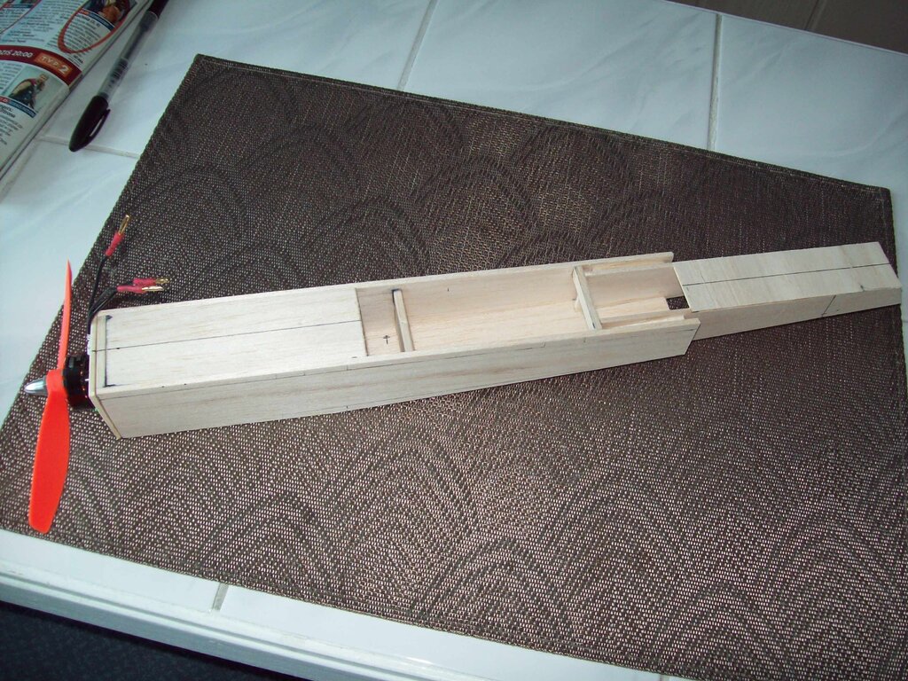

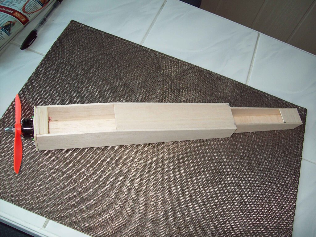

Sam silnik waży 2 razy więcej niż to "kowadło" więc nie sądzę aby było za dużo, lata się tam gdzie nie ma ludzi i samochodów a jak już się nawet zjawią jak jakiś czas temu w parku to się zwijam bo na co mi publika :P Liczę na to że ten element podniesie bezpieczeństwo użytkowania modelu.
Przy okazji tak polecane na początek modele motoszybowców ważą 2-3 razy tyle co budowane przez nas deprony więc są na pewno bardziej niebezpieczne.
Swoją drogą jak często się słyszy aby jakiś modelarz wleciał komuś w coś lub w kogoś ? Nie dajmy się zwariować jak media z brutalnością w grach ;)
Wg mnie do metalowej dzidy dorobiłeś skrzydła. To jest zupełnie coś innego niż piankowy kadłub, który przy zderzeniu rozpadnie się, sprasuje, zgniecie itp. Wolałbym dostać w głowę modelem w pełni piankowym, niż twoją dzidą. A wiem co mówię, bo wleciałem w siebie chiggim. Piszesz o bezpieczeństwie użytkowania modelu, ale wg mnie chodzi Ci, że się nie zniszczy i nie połamie przy krecie. A nie, że komuś w tym sobie nie zrobisz krzywdę. Uważam, że takie zbrojenie modelu jest błędem i jest niebezpieczne. Taka jest moja opinia.A decyzja i tak należy do Ciebie, czy będziesz nim latać.

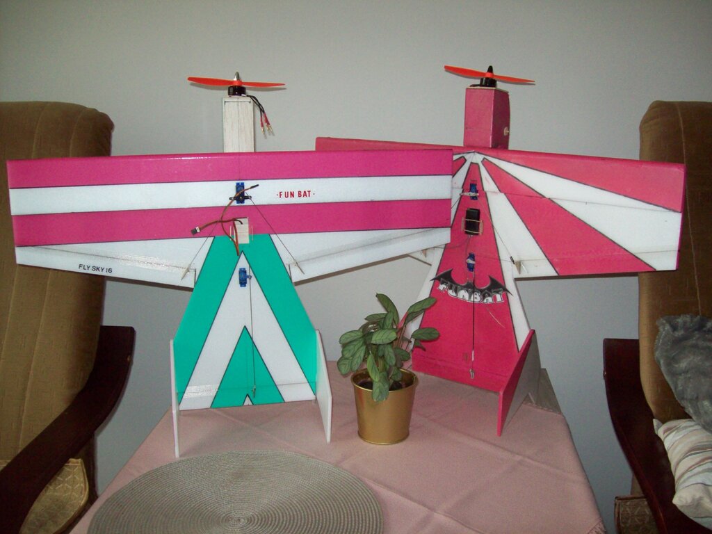

Przegladam mnostwo funbatow i mam pytanie dlaczego ciegna do lotek czy sterow sa wygiete w V? W sensie w linii prostej.Takie cos
Bo o ile takie w kształcie "z" da sie zrozumiec, zeby ciegno było prostopadle do orczyka i lotki tak tego v nie rozumiem
Dzięki temu w razie zablokowania steru, popychacz może łatwiej się ugiąć, mniej obciążając serwo, oraz rozginając lub ściskając to "v" możesz zmienić długość popychacza.
