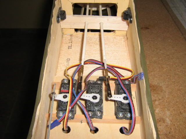

Henryk S. Opublikowano 14 Stycznia 2007 Opublikowano 14 Stycznia 2007 Marku te bowdeny Czeskie też mają osłony z rurek plastikowych nie wiem czemu ich nie dałeś.Załóz te rurki,wtedy bowdeny będą się mniej telepotały i lżej przesówały.
MareX Opublikowano 14 Stycznia 2007 Autor Opublikowano 14 Stycznia 2007 Do TEQa: Obserwuj postępy, a będziesz wiedział, kiedy nadejdzie ten także już i przeze mnie oczekiwany, dzień oblotu. Co do moich zainteresowań modelarskich, to faktycznie zdecydowanie preferuję spalinki i to te w wydaniu starszym niż okres II WW. Elektryki kręcą synka, ale teraz też mu sie spodobały spalinki, odkąd przesiedliśmy się na 4T. Heniu! Ależ te bowdeny są w rurkach , białych , plastikowych! Końcówki są dosunięte i dlatego wydaje się , że to jeden pręt z końcówką. Wybacz, ale aż taki tuman nie jestem, chociaż trochę, a i owszem... Co sądzisz o śrubkach na omaskowaniu? Prawda, że "prawie" jak w oryginale?

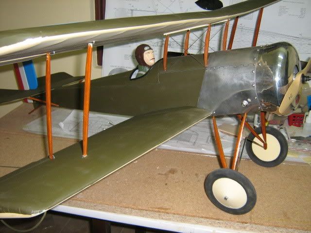

MareX Opublikowano 18 Stycznia 2007 Autor Opublikowano 18 Stycznia 2007 Tak się wczoraj "rozliteraciłem", że dzisiaj się wziąłem w garść i wstępnie to nowe cudeńko do kupy poskładałem: Jest to faktycznie pierwsze takie poskładanie, wszystko się trzyma "na słowo honoru", ale omaskowanie siedzi już dobrze, silnik też jest w sposób właściwy na swoim miejscu, więc nic, tylko działać dalej. Ale do końca jeszcze hooo, ho i jeszcze troszkę.

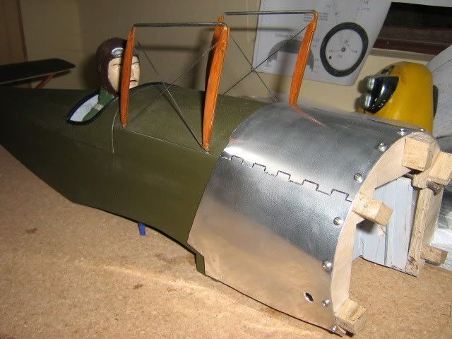

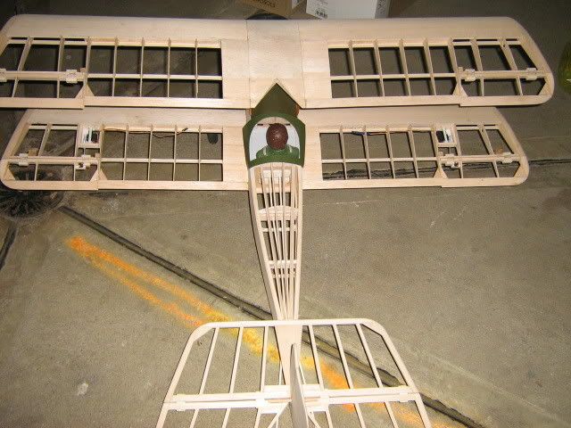

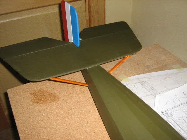

MareX Opublikowano 26 Stycznia 2007 Autor Opublikowano 26 Stycznia 2007 Widzieliście już , jak TO wyglądało nieoklejone, no to teraz już kadłub jest oklejony i prawie, że gotowy. Tak się prezentuje: Na masce zrobiłem drobnym frezikiem wgłębienia. Ciężko było, bo chociaż opierałem o stalowa blaszkę, to jednak frez odbijał się od niej i rączka mi drgała. Od bidy jakoś nawet wyszło i jedynie może nie ma tych kątów prostych, zbyt prostych :wink: Oklejone usterzenie i dorobione zastrzały , jak w oryginale. Svenson ich nie przewidział. Powinna być jeszcze jedna para przed linia zawiasów, ale nie wiem czy będę ją robił. Dodatkiwy ciężar na ogon... Tutaj dobrze widać te zastrzały, płozę ogonowa i łączenia napędów. Jeszcze raz "bebechy" i tutaj już widoczne popychacze w bowdenach. Takie rozwiazanie napędu sterów stosowane jest teraz także w ultralightach - partz ostatni n-r "Przeglądu Lotniczego PLAR" i opisana tam konstrukcja made in Australia...

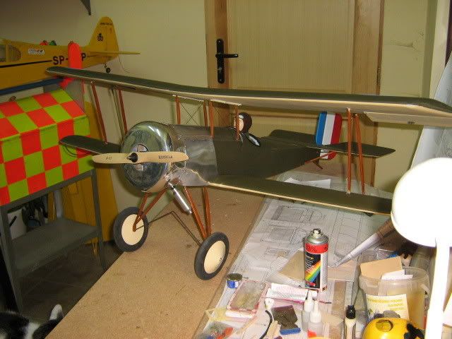

MareX Opublikowano 2 Lutego 2007 Autor Opublikowano 2 Lutego 2007 Zdopingowany żdziebko szybkim postępem prac przy "bracie" mojego Bristolka przez Piotra P. postanowiłem się przyłożyć do tych prac wykończeniowych i po zainstalowaniu "na fest" silnika, poskładałem to "cudo" do kupy.Tak się to w tej chwili prezentuje: Widok całości z pilotem, który już nie może się doczekać na pierwsze wzloty. Tutaj drugi boczek z widocznym "amerykanskim" zaworkiem paliwa /ponoć te są niezawodne i może nie będę miał już takich jaj ,jak przy DUKU z czeskim zaworkiem/. Widać też miejsce na tej blasze na wydłubanie imitacji klapy, co mnie trochę jeży na wspomnienie roboty przy tym pseudozawiasie... Widok na całość z góry i towarzystwo mojego kociaczka. Włascicielka tegoż w tej chwili chyba fruwa Benkiem rejsowym z Londynu do domciu No i szczegół dla Piotra P. w nawiazaniu do mego ostatniego wpisu w Jego wątku. Do końca jeszcze kupa roboty a to m.in.: zegary w kabinie, wykończenie kabiny, "obszycie" kadłuba wg recepty Piotra P.,instalacja odbiornika, pakietu, wyłącznika prądu i regulacja wszystkiego, łącznie z dotarciem nowego silnika. No i oczywiście całe olinkowanie! Ale do wiosny jeszcze daleko, więc chyba zdążę. :wink:

MareX Opublikowano 8 Lutego 2007 Autor Opublikowano 8 Lutego 2007 Już zapewne "coponiektórzy" pomyśleli sobie: zamiast kończyć Bristolka tylko gawędzi i zrzędzi. Nie do końca tak jest i prace przy tym modelu troche się posunęły do przodu: Mniej więcej tak wygląda teraz kabinka i po wklejeniu owiewki na fest, bedzie można powiedzieć, że jest wreszcie skończona. Fotka niezbyt ostro mi wyszła, ale widać te podstawowe przyrządy pilotażowe oraz kontroli pracy silnika. A zawdzięczam je nieocenionemu Heniowi, który mi te "zegary" podarował. Dzieki jeszcze raz Heniu! Tutaj z nieco wiekszej odległości to samo i zwróćcie uwagę na moje "artystyczne cerowanie". Pomysł Piotra P. i także dzieki wielkie za tę podpowiedz. Szewska dratwa przeciągnięta przez wikol aby sie nie kosmaciła i nie traciła koloru. Samolot "zacerowany" na cacy! Do pierwszego lotu jednak nadal sporo wody w Wiśle upłynie, ale byle do wiosny...
