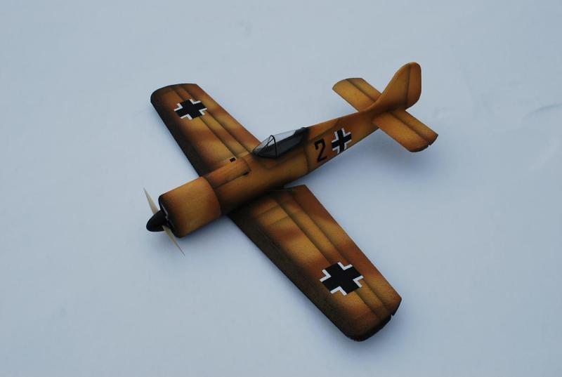

kkkamil Opublikowano 10 Października 2011 Opublikowano 10 Października 2011 Witam, Marząc o wykonaniu, w odległej przyszłości, pełnowartościowej makiety myśliwca- najlepiej z chowanym podwoziem , postanowiłem póki co nieco podrasować jakiś prosty zestawik. Zaopatrzyłem się więc w model EPA FW- 190 z CyberFly, no i się zaczęło. Najważniejsze przeróbki to: wydłużenie modelu parę cm z przodu i z tyłu, zwiększenie rozpiętości do 1000 mm, poprzez wstawienie 7cm "śródpłata", demontowalny płat. Oprócz tego szereg elementów z laminowanego depronu i balsy- takich jak maska silnika, końcówki skrzydeł, osłony serw udające wloty powietrza, bomby...itp. Naturalnie masa całości znacznie wzrosła. W maszynkę wsadziłem więc silnik nieco na wyrost (KEDA KD2217/16 1050KV - 255W ) i oblatałem w takim mniej więcej stanie: Uploaded with ImageShack.us Oblot przebiegł pomyślnie, przyszedł więc czas na malowanie i kolejne "smaczki": Uploaded with ImageShack.us Uploaded with ImageShack.us Uploaded with ImageShack.us Obecnie model wygląda jeszcze trochę inaczej (chyba lepiej ), postanowiłem go bowiem nieco ożywić kolorystycznie by lepiej kontrastował z błękitem nieba. Cóż makieta to to nie jest, kombat tym bardziej, ale w locie cieszy oko niemiłosiernie. Szkoda tylko że silniczek nie mruczy trochę głębiej, no i to chowane podwozie....

kkkamil Opublikowano 10 Października 2011 Autor Opublikowano 10 Października 2011 Dzięki wielkie! Tutaj jest aktualny wygląd ( aktualny do następnej kraksy, hehe). Ogólna kolorystyka jest w rzeczywistości nieco mniej "pomarańczowa"- fotki robione przy sztucznym świetle. Niemniej model jest obecnie bardziej brązowy niż na pierwszych zdjęciach, wtedy wydawał mi się zbyt szaro- siny. Uploaded with ImageShack.us Uploaded with ImageShack.us Uploaded with ImageShack.us Uploaded with ImageShack.us Tak, wiem, że tych wlotów pod spodem być nie powinno, ale to taka moja fantazja, tak samo z resztą jak i inne elementy. Pozdrawiam. 1

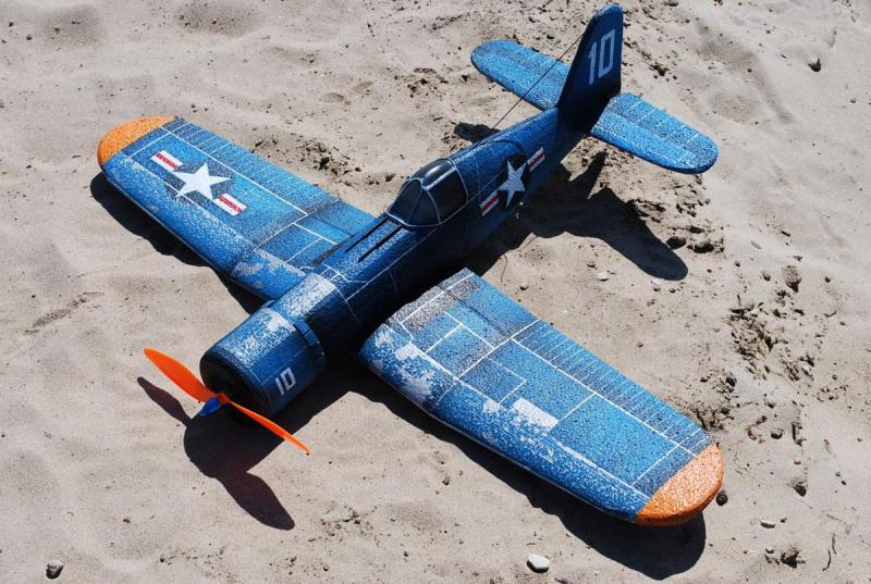

kkkamil Opublikowano 13 Stycznia 2013 Autor Opublikowano 13 Stycznia 2013 Dla porównania, mój pierwszy model z tego samego zestawu: był też kiedyś korsarz: Coś tam mozna sobie wydłubać, pozdrawiam
