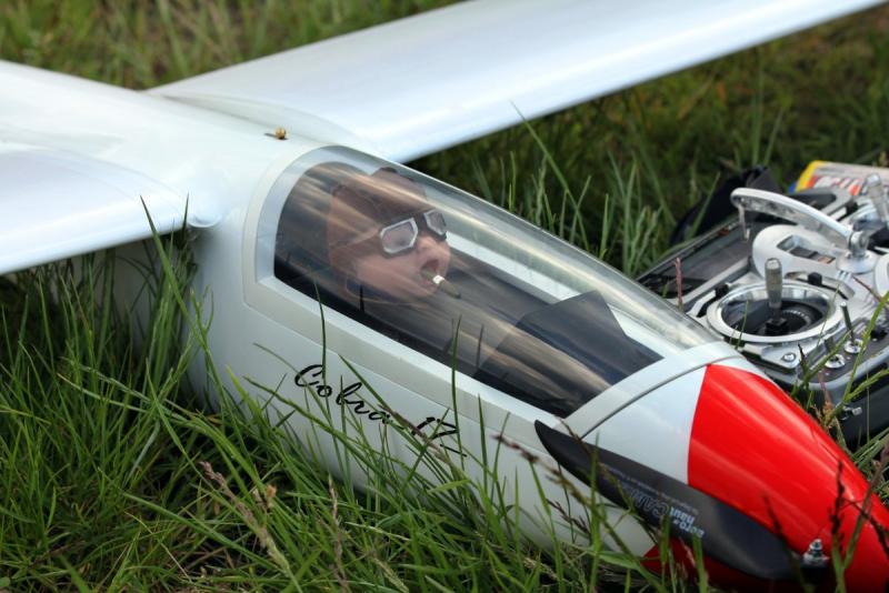

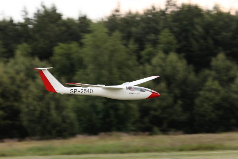

Gość horn3t Opublikowano 16 Kwietnia 2012 Opublikowano 16 Kwietnia 2012 Model poleciał zrobiłem dwa loty pierwszy start i oblot wykonał Damian Cobra dała znać w zakręcie że lubi prędkość zasygnalizowała lekką próbę korka ale Damian szybko zareagował i było ok. Drugi lot wykonałem ja. Start to trudny moment, który trzeba potrenować ale model poleciał. Spisuje się bardzo ładnie warto było poświęcić trzy dni na regulacje kątów i innych detali. Lądowanie z hamulcami bardzo przewidywalne i na krótkim odcinku daje się model posadzić jak dla mnie łatwo. No cóż teraz tylko regulacje i loty. Model ostatecznie ma masę do lotu 3 800 g i o dziwo z silnikiem o mocy 710 W wspina się żwawo . Na jednym pakiecie można zrobić 4 windy z zapasem na przestrzelone lądowanie na wysokość około 400 m. Z takiego jednego wejścia zrobiłem lot trwający koło 9 min bez termiki. W zał. Kilka zdjęć i filmik z drugiego lotu modelu pilotowanego przez moją skromną osobę. http-~~-//www.youtube.com/watch?v=Gx3LV39uids

Gość horn3t Opublikowano 23 Kwietnia 2012 Opublikowano 23 Kwietnia 2012 Co prawda nie cały film z Cobrą ale jest widoczny start modelu. W momencie wypuszczania ma ½ mocy bo wyrywa już model z ręki potem daje ¾ mocy. Przypomnę, że model ten ma masę do startu 3 800 g a silnik według danych producenta 710 W. http://www.youtube.com/watch?v=BDnh-9u6gCk
specyfick Opublikowano 23 Kwietnia 2012 Opublikowano 23 Kwietnia 2012 NO fajnie, ale może takie wrażenie mam ale nie za bardzo ŚC masz z tyłu w Cobrze ? Jakoś tak nos zadzierała mi tam przed tym zwrotem pierwszym, ale może to z wiatrem zwrocik. Tak by wychodziło. Mam wrażenie ze odrobinę ten ŚC coś tyłuje. Ale może to tylko wrażenie.
Gość horn3t Opublikowano 23 Kwietnia 2012 Opublikowano 23 Kwietnia 2012 Paweł zakręty był nie szybowcowe a myśliwskie, a jedyne wytłumaczenie to warunki pogodowe turbiło, dmuchało i nie latało się przyjemnie dopiero pod wieczór był spokój. Jeszcze nie miałem okazji polatać w spokojnych warunkach żeby popatrzeć jak model chodzi i co trzeba poregulować, dobrze, że zwróciłeś na to uwagę.
specyfick Opublikowano 23 Kwietnia 2012 Opublikowano 23 Kwietnia 2012 Trzeba zobaczyć jak się zachowuje w nurkowaniu, nie wiem czy trzymasz SW model czy nie. A jak w nurkowaniu to sprawdzić to na bank wiesz. Ten zwrot z wiatrem na filmie to okej, podniesiony nos, zwolnił i tam kręciłeś, to ogólnie dlatego tak wyszło. Ale później model już pod wiatr jakoś tak ucieka nosem, tuz przez załączeniem silnika. Z filmu trudno to rozpoznać, ale jakoś tak dziwnie, może to faktycznie turbulencje. Myślę ze test nurkowania powie wszystko. Wydaje mi się że wolno ładnie lata a szybko zadziera. Ale to wiesz z filmu wynika mi, co nie zmienia faktu że model ładny

majula7 Opublikowano 1 Maja 2012 Opublikowano 1 Maja 2012 A mi model wygląda na nieskończony - brak pilota w kabinie .
