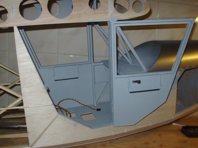

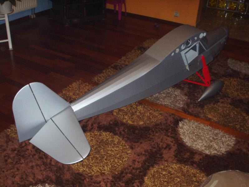

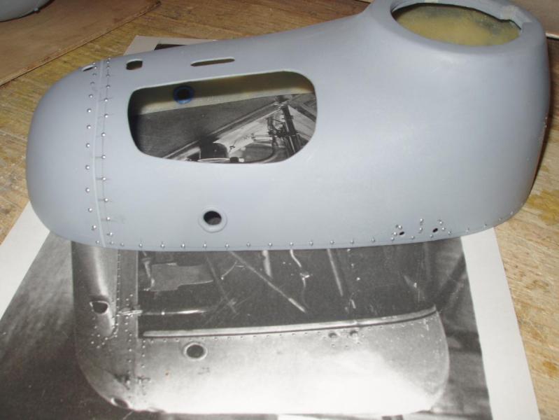

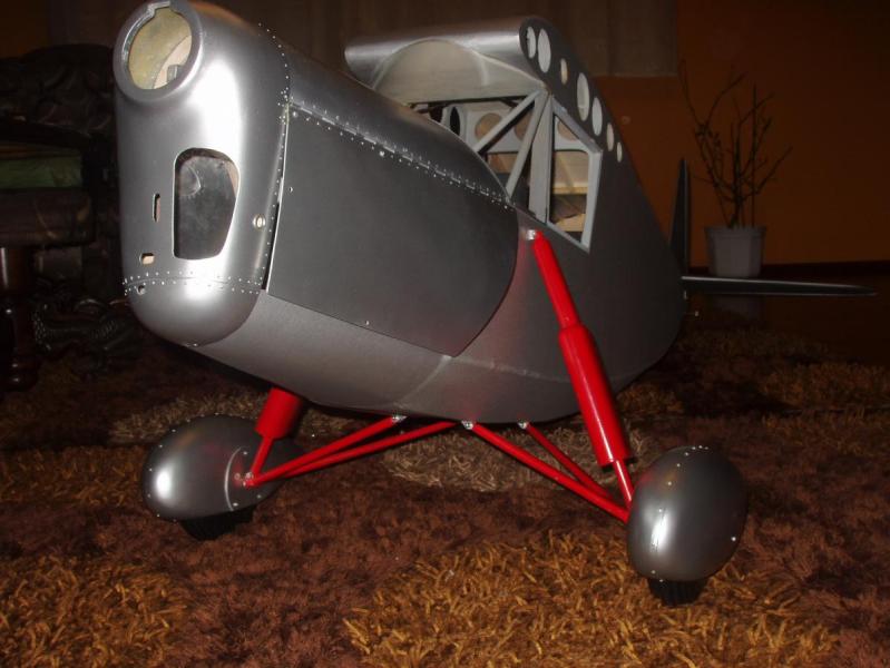

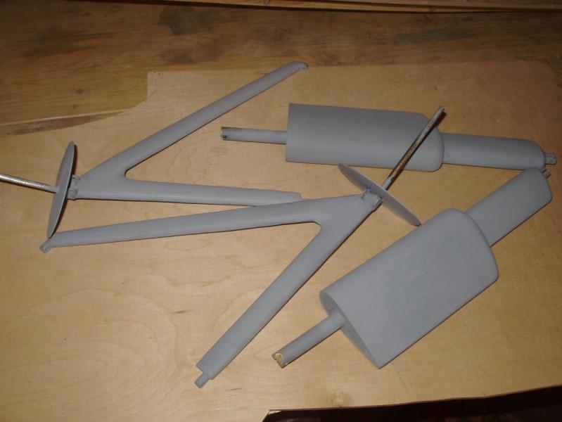

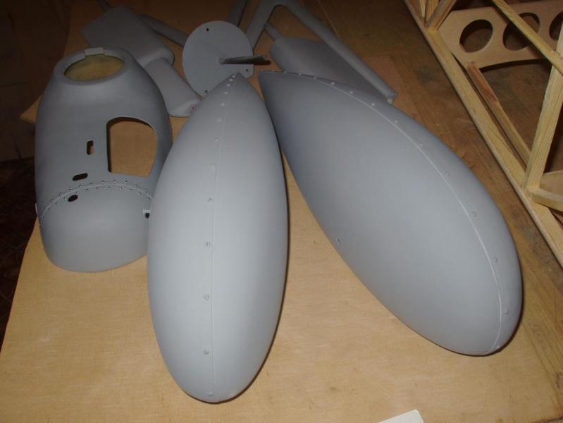

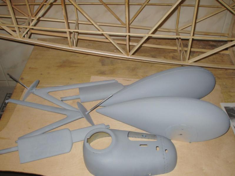

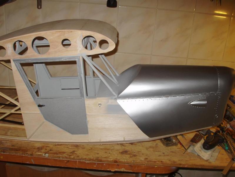

No i znowu mały kroczek do przodu,zrobiłem zamykanie okien w drzwiach,podwozie już oprofilowane balsą,przednią osłonę silnika i owiewki kół zrobiłem z laminatu,całość pomalowałem podkładem,i to wszystko już będzie czekać,na pomalowania w odpowiednim kolorze akrylem.

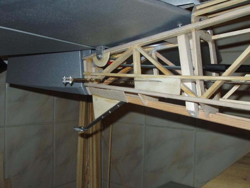

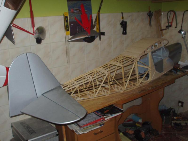

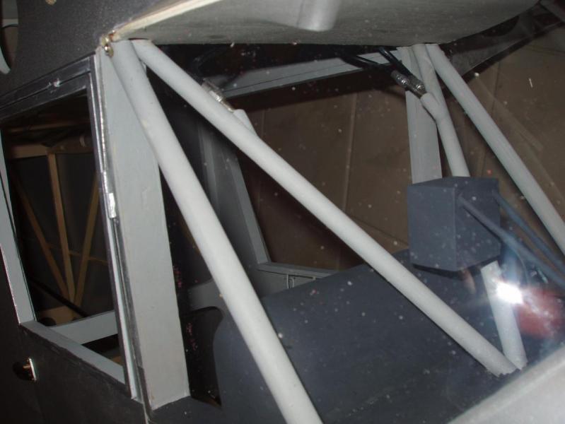

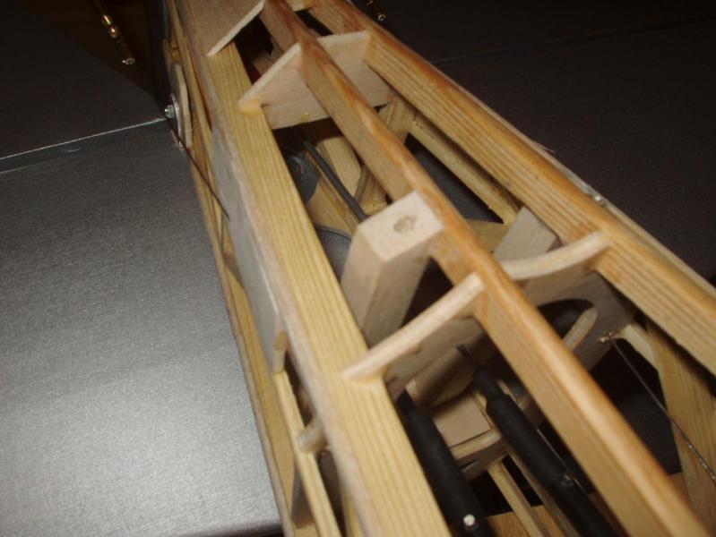

To już ostatnie zdjęcia konstrukcji kadłuba,teraz będę się zabierał za oklejanie,no i to co najładniejsze w modelu będzie niewidoczne.

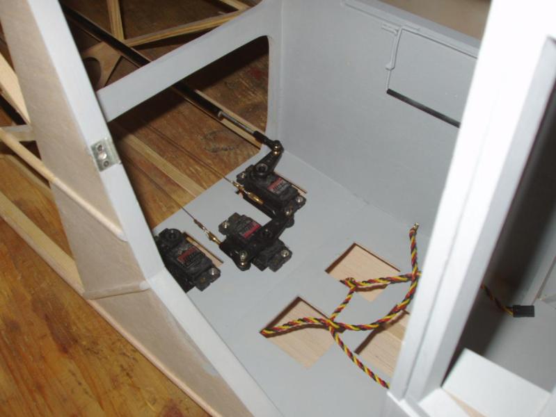

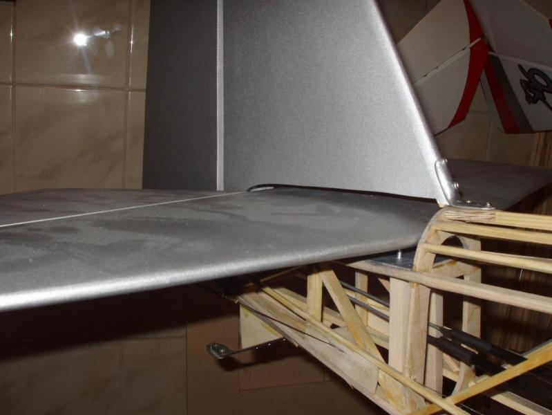

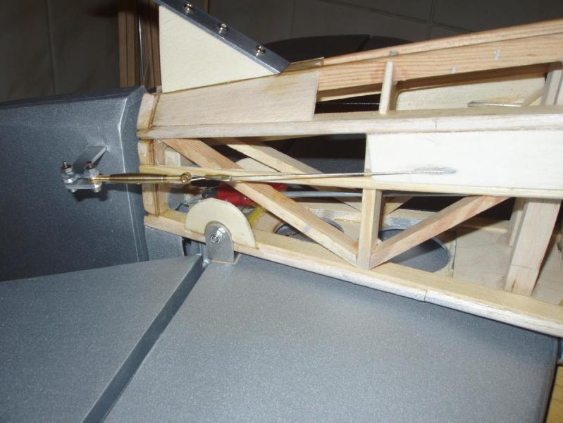

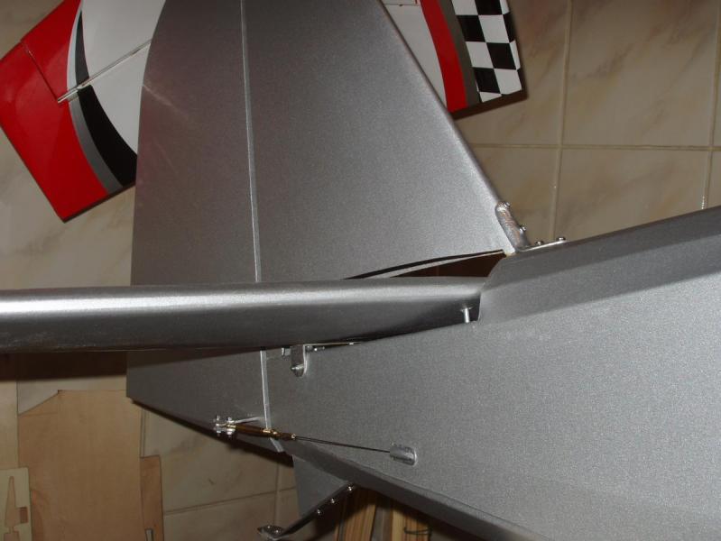

Na zdjęciach są widoczne napędy steru wysokości z rur węglowych,i zabezpieczenia przed drganiami na połowie długości rur prowadnicami z balsy.

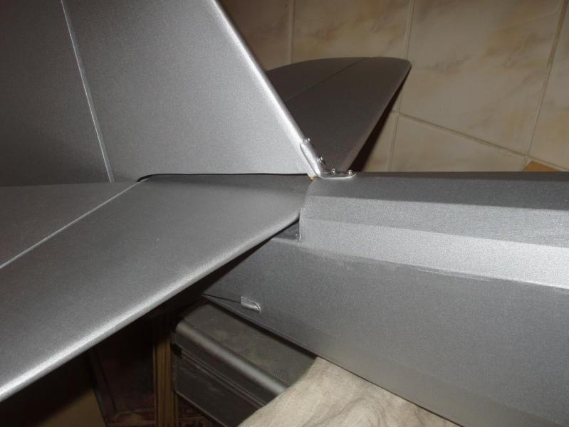

Ster kierunku jest napędzany linkami,statecznik poziomy regulowany poprzez wkręcanie lub wykręcanie śrub,są na zdjęciach widoczne prowadnice do tych śrub,prowadnice to dwa klocki balsowe z otworami prosto na śruby,regulacja jest od spodu kadłuba.

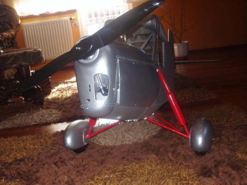

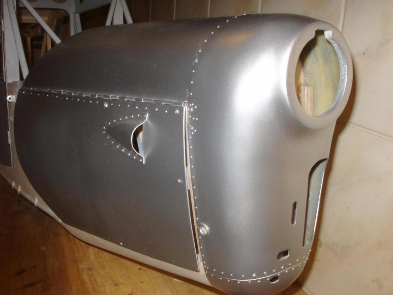

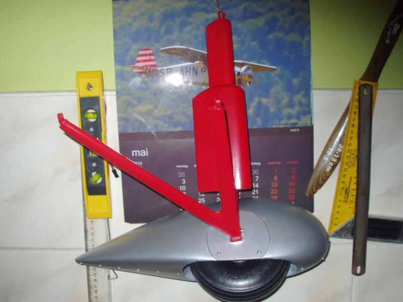

Pomalowałem już na ostateczny kolor,podwozie,przednią osłonę silnika i boczne osłony.

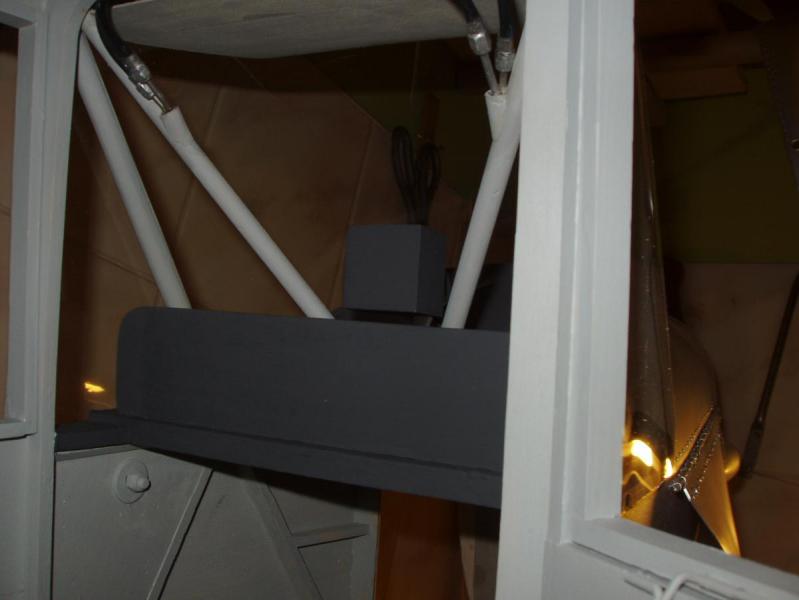

Teraz pozostaje mi jeszcze do zrobienia,tablica przyrządów w której zostaną zmienione kształty tablicy i osłona przednia kabiny,szablon na osłonę kabiny znalazłem w garażu z poprzedniego modelu,więc osłona kabiny to tylko wycięcie i wklejenie i model gotowy

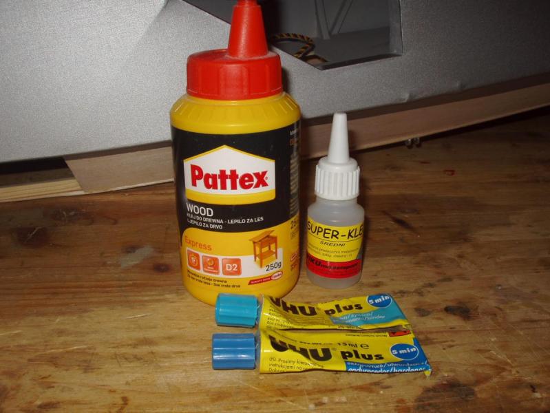

Podpowiedz na jakich klejach bazujesz.
Mirek
Kolego Mirku do klejenia całej konstrukcji używam kleju Pattex,lub podobnych na bazie wikolu,kleję też żywicą UHU plus,miejsca które Pattex nie sklei,np.elementy metalowe z drewnem,no i do klejenia drobnych elementów cyjanoakryl.
Dzięki za informację.Używam podobnego zestawu tylko innej firmy (RAKOLL). Do klejenia poszycia balsoweg używam RAKOLLU do miękkiego drewna (ten akurat nie jest wodoodporny) ale po wyschnięciu pięknie się szlifuje - tak jak klej kazeinowy Certus.Tworzy kruchą (ale mocną spoinę) i nie niszczy balsy na złączeniach podczas szlifowania (tak jak inne kleje winylowe).Polecam.No, oczywiście przy miejscach mocnoobciążonych nie obędzie się bez Distalu (oczywiście tego wolnowiążącego).

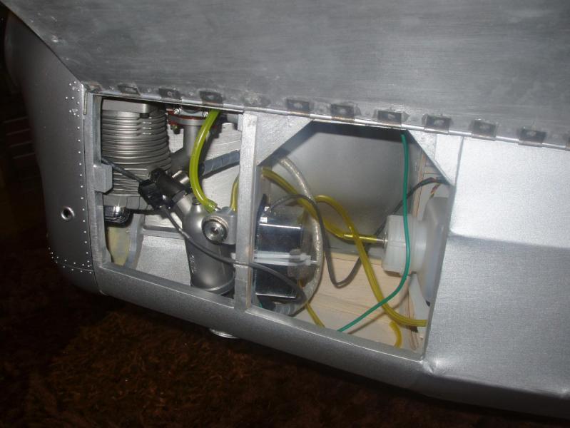

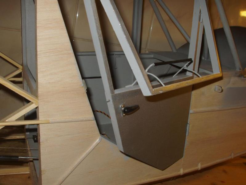

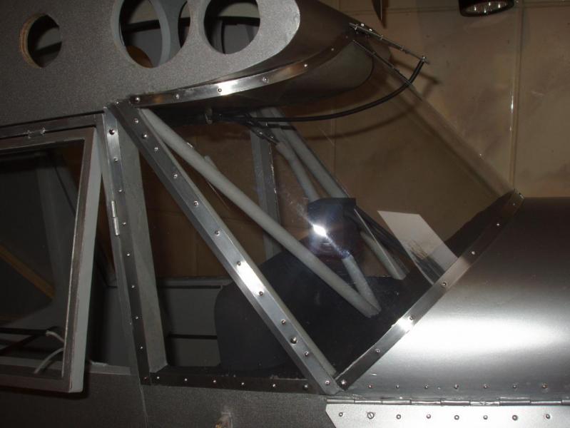

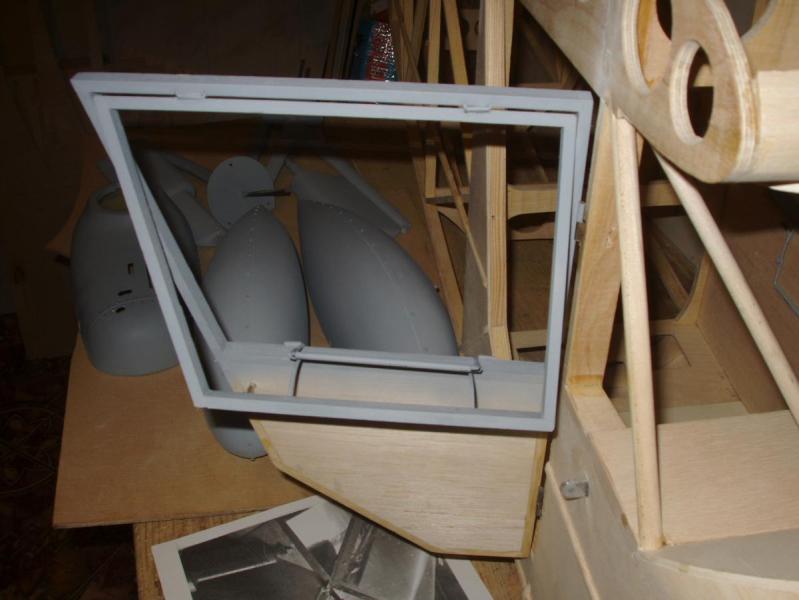

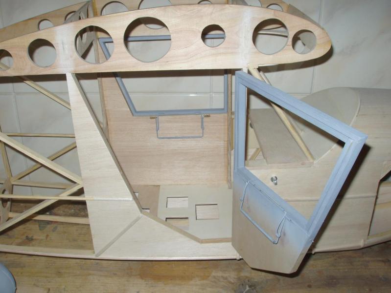

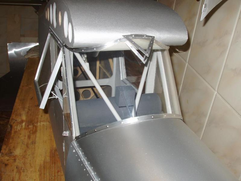

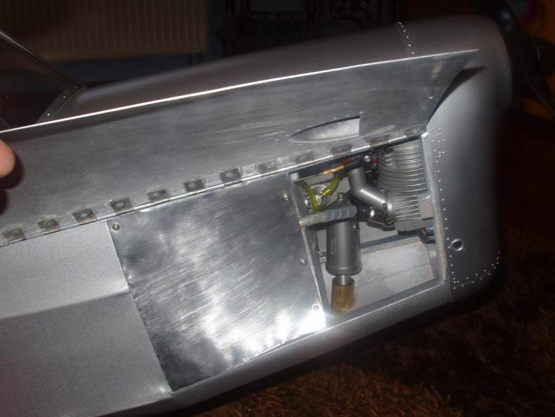

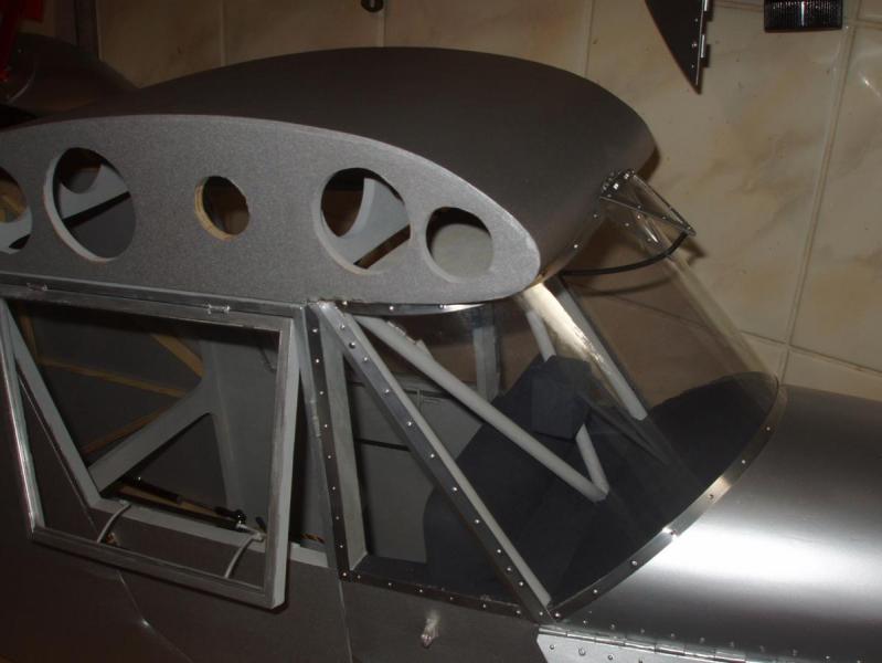

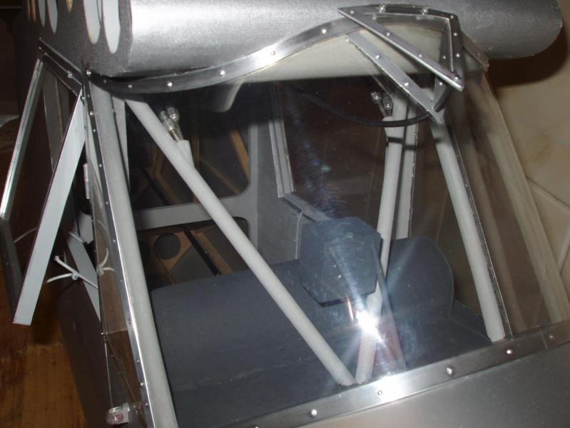

No i dosyć dużo czasu mi to zajęło a mało co widać,dociąłem szybki do drzwi i bocznego okna,zrobiłem ramki z blachy aluminiowej 2 mm zrobiłem też ramki szyby przedniej z blach aluminiowej 03 i 08 mm imitacja nitów na tych ramkach są wytłaczane,no i jeszcze zrobiłem wywietrznik uchylny regulowany popychaczem.
A teraz kilka fotek.

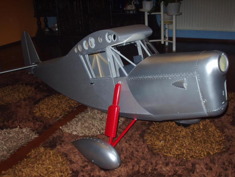

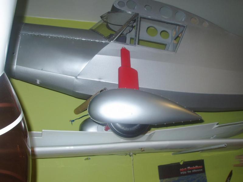

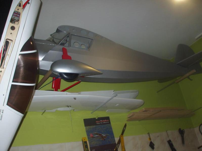

Budowa RWD dobiegła końca,całe wyposażenie znalazło swoje miejsce w modelu.
Dziś model został oblatany,pięknie poleciał,ale nie zbyt wysoko,tylko pod sufit i ustąpił miejsca do budowy płatów.
