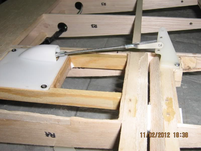

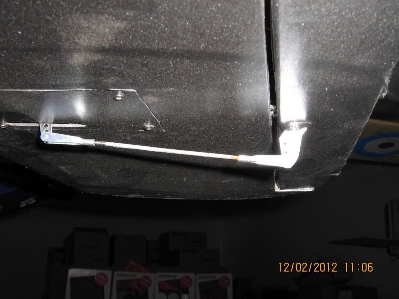

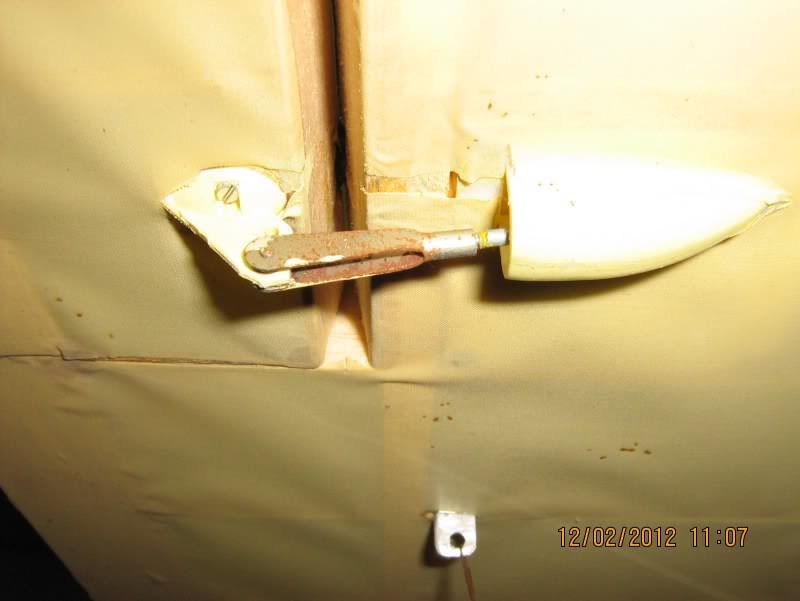

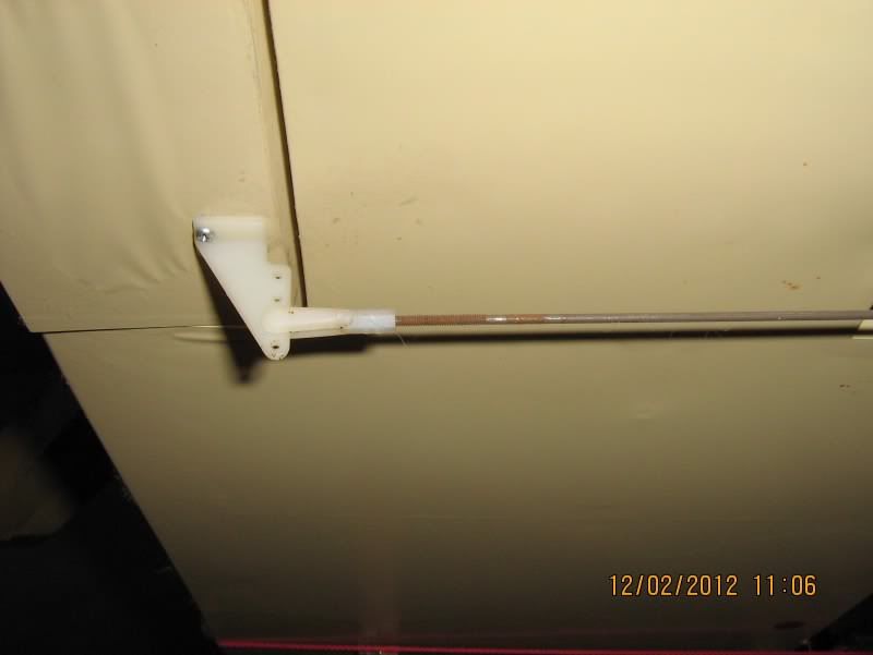

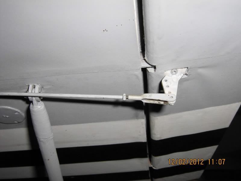

MareX Opublikowano 12 Lutego 2012 Autor Opublikowano 12 Lutego 2012 Irku! Co wpis, to aż nadmierna chęć bezinteresownej pomocy, fachowość porad i przejaw pełnej kompetencji. Mimo tego, z autentycznym współczuciem stwierdzić muszę, że masz Drobi Kolego problemy, w których ja w żaden sposób nie jestem Ci w stanie pomóc. Nie jestem po prostu lekarzem, szczególnie okulistą, gdyż Twój pierwszy problem, to coś ze wzrokiem. A symptomy tego, to niezauważanie wyrazów w tekście, jak również niezauważąnie różnic w przedstawianych obrazkach. Co do tekstu, to w swoim wczorajszym wpisie napisałm: "dżwignia prawie w osi obrotu".. co jasno wskazuje na to, że wiem, że nie jest zamocowana w sposób, jak to dobitnie pokazał nam Darek. Pytasz, co w takim razie zmieniłem? Proszę, jeszcze raz dwa obrazki: przed zmianą: i po zmianie: Różnica , to 9 mm! w stosunku do pierwotnego położenia dżwigni. Teraz przesunięcie w stosunku do osi obrotu lotki to 2,5 mm i to dla Ciebie żadna różnica, a dla mnie wręcz przeciwnie. Po drugie, przyznając się do błędu, napisałem, że załatwię "sprawę", a nie, że "przesunę dźwignię". Gdyby tylko o to chodziło, nie wypruwałbym całej konstrukcji poprzedniej półki, a po prostu nawiercił bym dziurki w innym, lepszym miejscu i przykręcił dźwignię. Bo "sprawa" dotyczyła miejsca zamontowania serwa, a nie wyłącznie położenia dźwigni. Oczywiście wiem, że nie jesteś w stanie matematyczno-fizycznie wyjaśnić mi wpływu położenia dźwigni na pracę lotki, choć to zakres wiedzy ze szkoły podstawowej z dziedziny pracy tak złożonej "maszyny prostej", jaką jest dźwignia dwustronna, ale nie o to przecież chodzi, a o praktyczne działanie lotki. Moja "fachowość" została już przeze mnie doprecyzowana, ale takimi swoimi wpisami zupełnie nie wiem, co chcesz osiągnąć? Czy chcesz udowodnić, że jestem idiotą, na jakiego wyglądam, czy też chcesz po prostu uzyskać jeszcze jeden punkcik "pomógł"? A jako, że najlepszym weryfikatorem teoretycznych rozważań jest praktyka, to pokażę Ci jeszcze kilka śliczniutkich obrazeczków mocowania dźwigni lotek w moich i nie tylko, modelach. Pragnę skromnie zaznaczyć, że dwa z nich, mojej "produkcji" doskonale latają i nie mają najmniejszych problemów z przechyłem w zakrętach. Kolejny model, jako makieta, latał w zawodach ogólnopolskich i jego twórca stawał na podium, czwarty model nie latał, ale może kiedyś poleci, a ostatni model, będący własnością Kolegi Roberta, zbudowany z amerykańskiego zestawu, kręci fikołki jak szalony. Oto te obrazeczki: To moje latające modele: "The Duke" i Bristol Scout. To makieta Pipera L-4H /być może teraz też tę dźwignie przestawię/ i Jungmeister: I model Kol.Roberta: Mam nadzieję, że tym definitywnie wyczerpaliśmy temat mocowania dźwigni lotki w modelu, a lokalizacji położenia serwa w skrzydle w szczególności. PS. Za jeden z Twoich fajnych planów Irku, chętnie udostępnię Ci całą dokumentację mojego SE 5a, wraz z dokładnymi obrysami wszystkich elementów składowych modelu i opisami materiału, z jakiego zostały wycięte. Wtedy, jak zrobisz taki model, będziesz praktycznie mógł założyć dźwignię we właściwym miejscu i wykazać wyższość takiego położenia nad wszelkimi innymi. Amen.

Irek M Opublikowano 12 Lutego 2012 Opublikowano 12 Lutego 2012 Irku! Co wpis, to aż nadmierna chęć bezinteresownej pomocy, fachowość porad i przejaw pełnej kompetencji. Mimo tego, z autentycznym współczuciem stwierdzić muszę, że masz Drobi Kolego problemy, w których ja w żaden sposób nie jestem Ci w stanie pomóc. Nie jestem po prostu lekarzem, szczególnie okulistą, gdyż Twój pierwszy problem, to coś ze wzrokiem.A ja powiem tak; kategorycznie nie życzę sobie by ktokolwiek pisał takie pierdoły skierowane do mnie :!: Mój wzrok jest doskonały o czym swiadczą np loty na wysokościach, do których Ty nigdy nie zbliżysz się. Nie namiejscu jest również obrazanie kogoś kto zwraca uwagę na demonstrowane przez Ciebie rozwiązania techniczne. Zadziwiające jest to, że dalej brniesz i wykonujesz coś niezgodnie z przyjetymi kannonami. Oczywiście to Twój model i Twoja sprawa ale kultury to przede wszystkim należy wymagać od Ciebie.

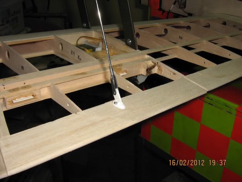

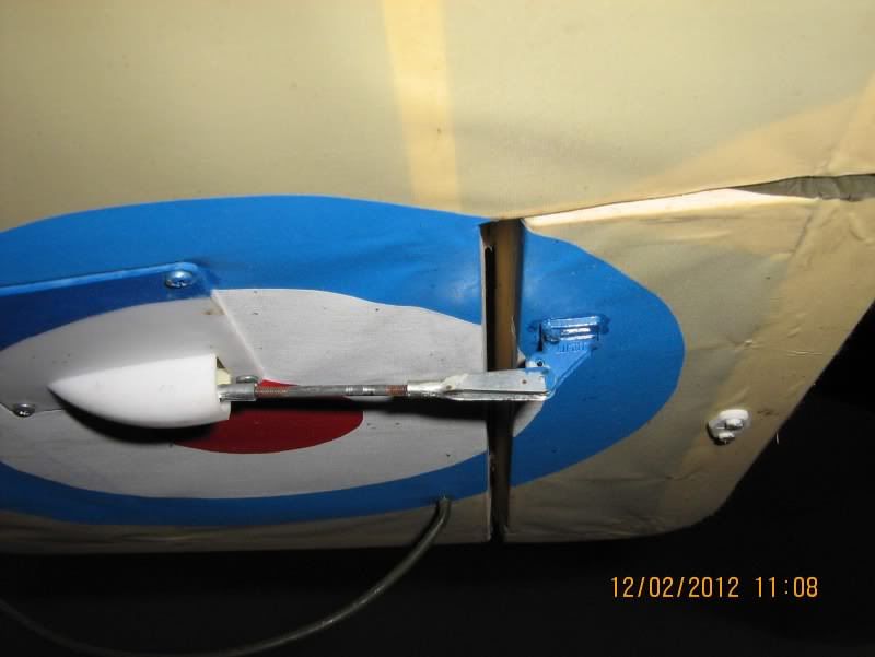

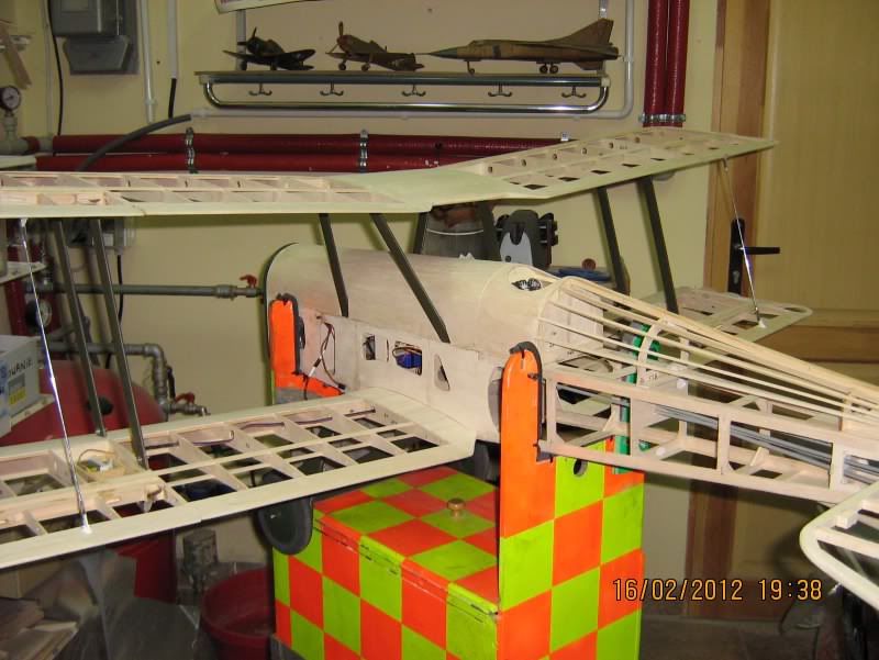

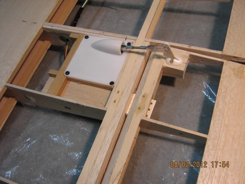

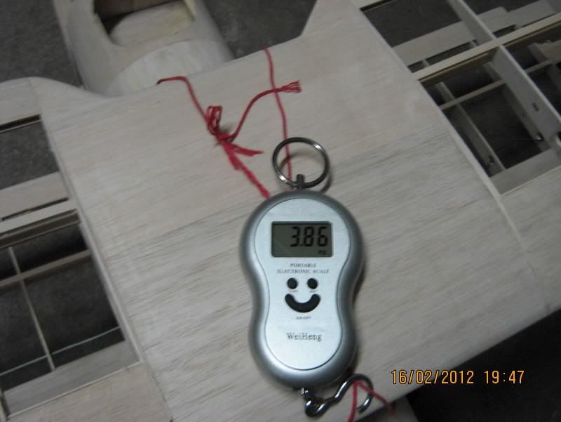

MareX Opublikowano 16 Lutego 2012 Autor Opublikowano 16 Lutego 2012 A więc sklejanka pt. SE 5a gotowa do oklejania. Ten tydzień, jako, że u nas ferie w szkołach /w przedszkolach też/ upłynął mi także na zabawach z wnusiem i przy modelu działałem bardzo okazjonalnie. Przemalowałem podwozie i zastrzały, po zmyciu "do spodu" poprzedniego malowania, gdyż po pooglądaniu sobie wszystkich dostępnych mi obrazków, stwierdziłem, że z wyjątkiem jednego samolotu, wszystkie inne maszyny te elementy miały malowane w kolorze przeważającym w całości malowania. Stąd też moja decyzja przemalowania. Sprawdziłem działanie odbiornika i serw i wszystko jest ok. Zrobiłem też przeniesienie napędu na górne lotki i tak sobie to jest: W ten zupełnie prosty sposób model z wyjątkiem oklejenia jest praktycznie gotowy: W międzyczasie drogą kupna na aledrogo stałem się "szczęśliwym posiadaczem" wagi "rybnej", elektronicznej, a jakże, made in CPR, za CAŁE 6,99zł. Oczywiście przesyłka kosztowała mnie 15 zł, ale niech będzie, że produkt kosztował 6,99. Załączone były też sprawne bateryjki i mogłem sobie zacząć wreszcie ważyć, co mi się tylko pod rękę nawinęło. Tak to "cudo" wygląda: A więc i modelik w takim stanie został zważony: Tutaj wisi mi na paluchu, ręce mi się telepią, ale własnym oczętom nie wierzę!!! Położyłem na modelu, założyłem okulary i faktycznie widzę 3,86 kg. No nie... rewelka, jak mawiają u wnusia w przedszkolu. Zobaczymy, ile nabierze wagi po oklejeniu i ostatecznym wykończeniu, tzn. po założeniu tłumika, śmigi , itd. W sumie nie jest źle, myślałem, że będzie gorzej. Tyle na razie.

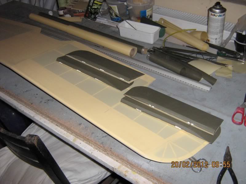

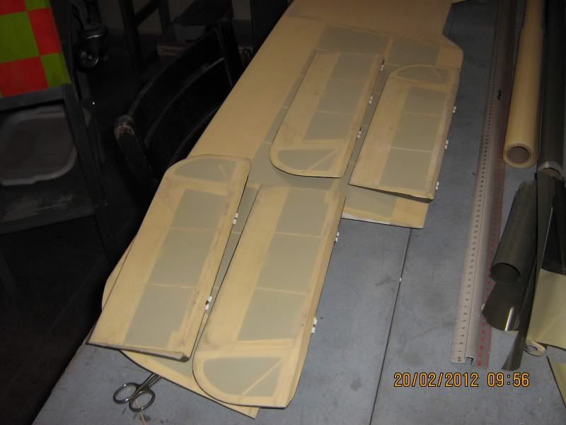

MareX Opublikowano 20 Lutego 2012 Autor Opublikowano 20 Lutego 2012 Witaj Jurku! Nie powiem, zaskoczyłeś mnie swą pamięcią, zresztą bardzo miło. Sprawa się tak "ma cała", że aby zrealizować swój "model życia", jak nazwałem nieskromnie ten projekt z CSS-em, potrzebuję jeszcze się wiele, wiele "naumieć". Stąd ta moja sklejanka pt. SE 5a i conajmniej jeszcze dwa inne modele, które muszę "popełnić", aby zabrać się za CSS-a. Powoli też zbieram dokumentację do zbudowania CSS-a i już też trochę tego udało mi się uzbierać. Modele "pomiędzy" nie będą już takie prawie gotowe, jak ten powyżej relacjonowany, ale lepione od podstaw, tzn. wszystkie elementy będę sam "produkował" i nast. scalał je w całość. Planów, takich do realizacji, mam sporo i mam z czego wybierać, ale tak na dzisiaj, po głowie mi chodzi realizacja Nieuporta 11 "Bebe", Fokkera DR I, którego to mam dwa różne plany w skali 1:4, czy wreszcie Sopwitha Camela, którego aktualnie buduje Kol. Arek. To jednak przyszłość i kolejne zimy spędzane w "modelarni". Niżej obrazki początków oklejania modelu: Widać, że idąc za radą życzliwych autentycznie Kolegów, zdecydowałem się na wyjęcie osiek zawiasów i oklejenie lotek oddzielonych od skrzydła. Faktycznie , bardzo dobrze mi się je oklejało i samo skrzydło też jest o wiele prościej oklejać. Pozostaje teraz spód drugiego skrzydła i spód kadłuba, a później już reszta "na zielono". Głupio trochę, że przez tę folię widać wszelkie przebarwienia drewna, ale taką miałem i taka też , trzeba się przyznać, mniej kosztuje w stosunku np. do Oracovera. Tyle na razie.
pacek Opublikowano 20 Lutego 2012 Opublikowano 20 Lutego 2012 No widzę, że nie próżnujesz. Jest solartex, który tak nie prześwituje kolor Linen.
MareX Opublikowano 20 Lutego 2012 Autor Opublikowano 20 Lutego 2012 To właśnie Arku jest Solartex, ale nie mam pewności czy "linen", czu też "kolor naturalnego płótna". Jakiś taki beżowo-żółtawy, w świetle lampy aparatu mocno zafałszowany, ale prześwituje i tyle. Nie będę na niego patrzył od spodu, a w powietrzu i tak nie będzie widać. :wink:
pacek Opublikowano 20 Lutego 2012 Opublikowano 20 Lutego 2012 to czym oklejałeś to albo antique albo natural, stawiam na ten pierwszy, niestety oba są transparentne, tylko linen nie prześwituje. zresztą jego właśnie będę najprawdopodobniej używał do oklejania Camela.
