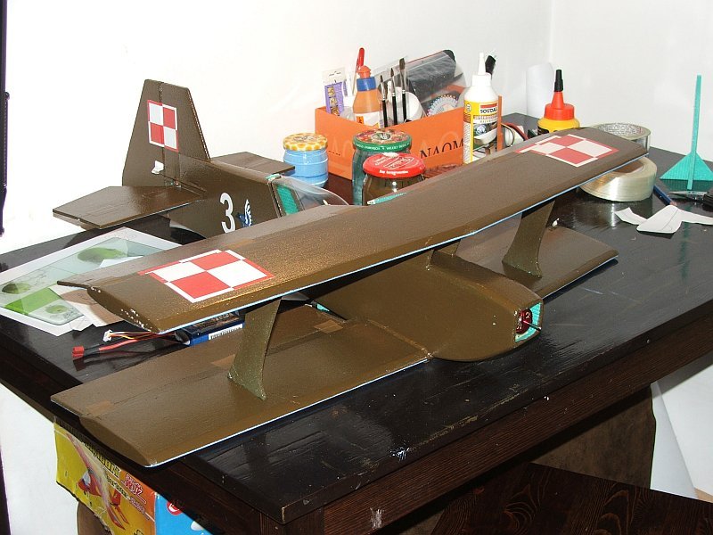

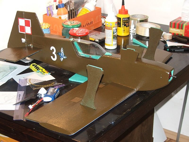

robertus Opublikowano 21 Stycznia 2012 Autor Opublikowano 21 Stycznia 2012 Zważyłem wszystkie części samolotu na gotowo i wyjdzie mi 570gram. Trochę mnie poniosło :shock: Mam nadzieję, że uniesie się w powietrze. Malowanie w ogóle mi nie wyszło. Nie dość, że kolor zły to i ten brązowy jakiś tłusty jest i lakier bezbarwny ślizgał się po nim i zbierał w krople. Nie mniej, jest to w tym momencie, mój najbardziej zaawansowany technologicznie samolot. Proszę o poradę jak go wyważyć. Czy 30% na górnym płacie będzie ok?
Łukasz K. Opublikowano 21 Stycznia 2012 Opublikowano 21 Stycznia 2012 30 % powinno być ok, chociaż po locie pewnie troszkę poprawisz... Mi się podoba, chociaż waga trochę duża, ale nie będzie na pewno kłopotów z lotem.
robertus Opublikowano 22 Stycznia 2012 Autor Opublikowano 22 Stycznia 2012 Do zrobienia zostało jeszcze parę drobiazgów koło kabinki i podwozie.

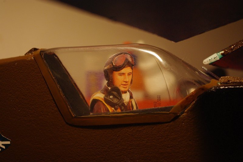

madrian Opublikowano 22 Stycznia 2012 Opublikowano 22 Stycznia 2012 A gdzie PUW-ki 7,92? :twisted: Choć bardziej przypomina z kształtu I-153...
MrFlayerX Opublikowano 23 Stycznia 2012 Opublikowano 23 Stycznia 2012 Pięknie wyszło, oby więcej takich.
Marek:D Opublikowano 25 Stycznia 2012 Opublikowano 25 Stycznia 2012 A czemu nie patrzy na przyrządy? Pewnie lata na wyczucie, woli patrzeć w lusterka PS modelik fajny i świetny pomysł na malowanie Tylko pogratulować i trzymać kciuki za oblot(chociaż jak dobrze zrobiony to nawet nie powinno być złego scenariusza).
