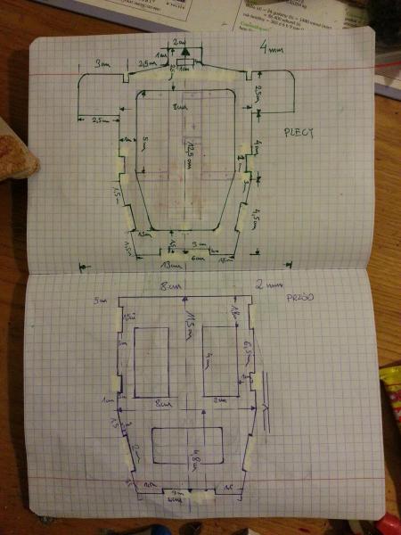

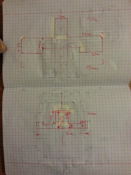

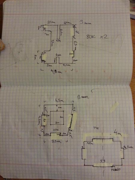

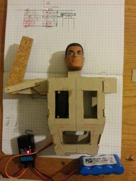

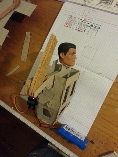

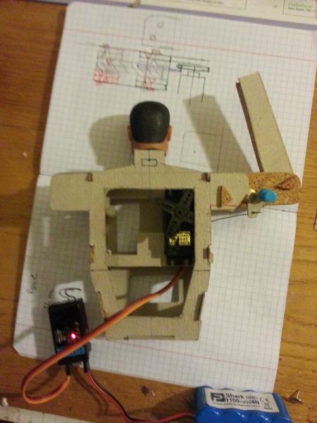

witk45 Opublikowano 16 Listopada 2014 Autor Opublikowano 16 Listopada 2014 Witam po przerwie. Kolego Bercik! Super to wygląda! To jest kopia/wzorowanie na Bazim (trochę podobne) czy własna konstrukcja? Tylko się domyślam: to jest w jakimś programie który umożliwia wycinanie w sklejce hm.... laserowo czy jakoś tak? Na tym polu jestem kompletna noga. Ja tylko papier, linijka i ołówek .....Pokażę to zresztą niżej. Jak wspominałem, chyba zakończyłem planowanie, modelowanie kartonowo - korkowe i próby mechaniczne-wychodzi na to, że będzie działał. Andrzeju, miałeś taka fajną głowę pilota. Jakie to ma wymiary i gdzie mozna dostać-szukałem po internecie i nie mogę znależć nic fajnego Dotychczasowa głowa jest jednak trochę mała. chyba, że okleję mu głowę modeliną udająca kask Poniżej kilka fotek moich planów i modelu kadłubka z ręką kartonowo-korkową no i filmik jak to ma działać: Plany w kartonie i korku I co o tym myslicie? W nastepnym filmik. No i ten filmik. Pod koniec jak widać mechanizm sie rozluźnił co nieco ale ja jestem zadowolony. Teraz przerysować na sklejkę i wycinać(niestety ręcznie ) bo sklejać to już lubię http://www.youtube.com/watch?v=3WFKCbSTQ90 No a zapięcie plecaka takie jak sobie wymyśliłem to jednak już ktoś zastosował

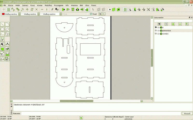

.bercik. Opublikowano 17 Listopada 2014 Opublikowano 17 Listopada 2014 No Witku jestem pod wrażeniem , ja się nie wysilałem w projektowanie czegoś nowego tylko skopiowałem BAZIEGO na podstawie fotek znalezionych w necie . Co do LibreCAD to nie trzeba wiele wysiłku ażeby się go nauczyć - polecam ( http://librecad.org/cms/home.html ) . Gdybyś chciał to podeślę Ci pliki do skoczka ( http://pfmrc.eu/index.php?/topic/49560-skoczek-spadochronowy/ ) . Pliki wysyłasz do firmy np. ( http://allegro.pl/sklep/34208611_moderat ) i dostajesz paczkę puzzli . Po kilkunastu godzinach masz gotowego skoczka :-) W zasadzie to skoczka mam gotowego , najgorsze przede mną , czyli czasza . Zrobiłem szablony , już wiem gdzie można kupić materiały tylko jest jeden problem - nigdy nie szyłem na maszynie :-((( 1
