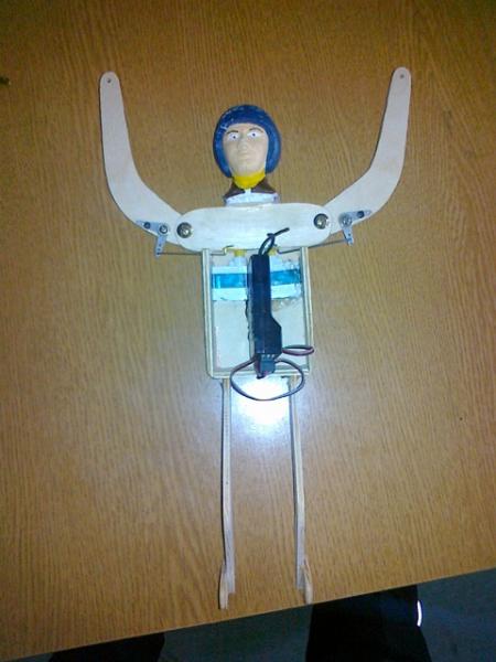

witk45 Opublikowano 4 Grudnia 2014 Autor Opublikowano 4 Grudnia 2014 Witam! Twoje początki takie same jak mojego serdecznego kolegi. Gdy powiedziałem mu 2 lata temu co mi chodzi po głowie, natychmiast znalazł te czeskie plany i po weekendzie pokazał mi to: No i pewien swoje sukcesu........ http://www.youtube.com/watch?v=x_KZcvjwnMc&feature=youtu.be czyli dokładnie to samo co u Ciebie. I się kolega też zniechęcił. Skoczek był za lekki, spadochron z latawca właściwie bez przeróbek ze złym kątem natarcia. No a ja walczę dalej i mam nadzieję przed świętami pokazać gotowego skoczka bez ubrania.

jędrek Opublikowano 9 Grudnia 2014 Opublikowano 9 Grudnia 2014 Witam Do sterowania serwa standard a serwo mini do zwolnienia czaszy. Wysokość skoczka 480mm, waga gotowego do skoku (bez czaszy) 870g. Przez zimę postaram się "rozpracować" i zbudować nowego z nową czaszą. Trochę materiałów teoretycznych już mam, co nieco podejrzałem. Tylko robić .

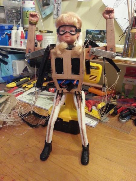

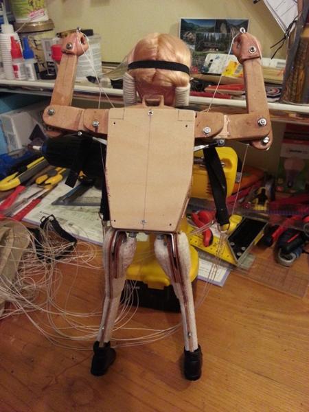

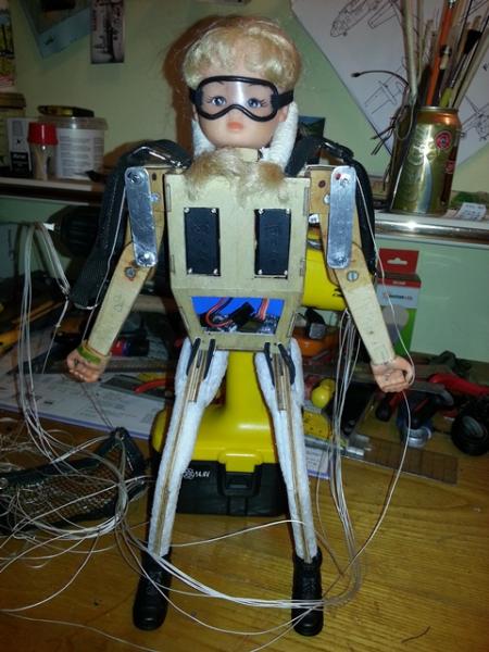

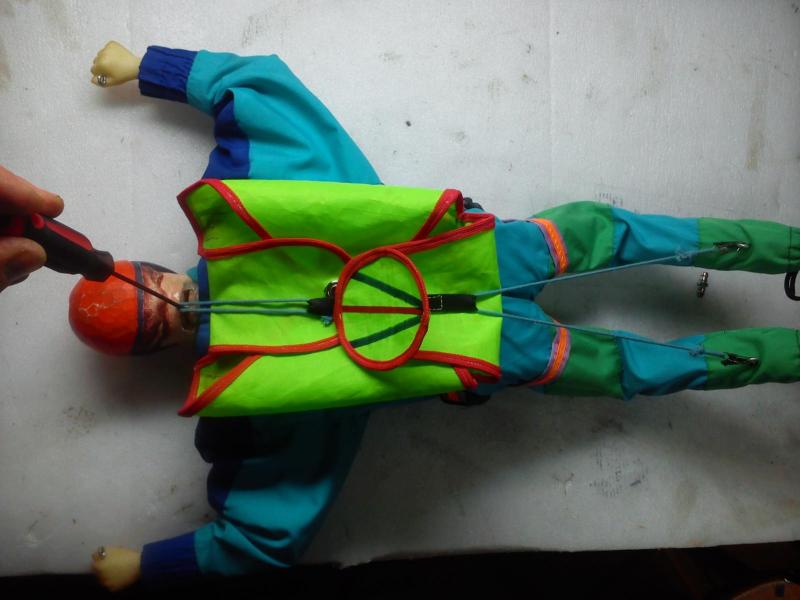

witk45 Opublikowano 26 Grudnia 2014 Autor Opublikowano 26 Grudnia 2014 Zapewniam, że była gotowa przed świętami!!!!! Tylko wiecie-święta- trzeba było przygotować. No właśnie. Była. Na cześć mojej żony, skoczka z 291 skokami i trzema ratowaniami, mojego skydivera nazwałem EMI i stylizuje na żonę z okresu gdy skakała. Może była blondynką z jednym warkoczem ale względy techniczne zmusiły mnie do takiej fryzury. Mam już materiały na kombinezon w kolorach i na wzór w jakim skakała.Głowy użyczyła lalka-krakowianka . Gogle mojej produkcji. Jeszcze pilotka z wysokiej jakości materiału skóro-podobnego- w planach. Trochę było problemów z wyregulowaniem rąk ale udało się. Zdjęcia ukazują skrajne zakresy wychyleń. W tej chwili pracuję nad plecakiem i całym systemem otwierania. Mam wrażenie, że spadochron który szczęśliwie nabyłem od Andrzeja ma trochę za długie linki(trochę się boję sam przy nim manipulować tak jest pięknie zrobiony), bo taśmy skróciłem na starcie. No i w tej skali skoczka spadochron na plecach będzie się wydawał sporą paczką ale bez tragedii. Dlatego plecak musi być mocny aby dobrze go ściskać. No ale poczekamy na pierwsze skoki. Wysokość gotowej do skoku to 38 cm. Jeszcze nie ważyłem ale wydaje mi się, że będzie za lekka. Wpadłem na pomysł, że może dociążę ja na stałe małą kamerką-rejestratorem z powiększonym akumulatorem - w planach. Konstrukcja rąk nie wygląda zbyt profesjonalnie ale działają. Te ręce naprawdę maja siłę No i tyle. Wszystkiego dobrego po Świętach!!!

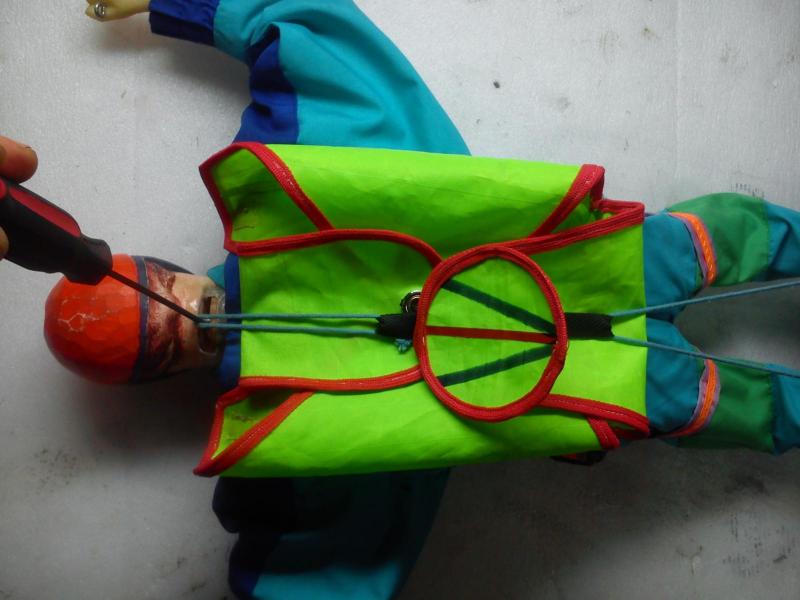

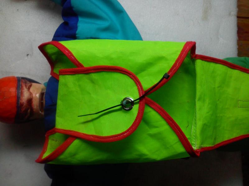

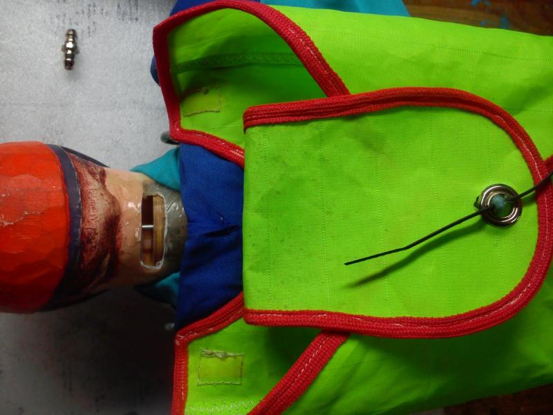

witk45 Opublikowano 27 Grudnia 2014 Autor Opublikowano 27 Grudnia 2014 Żona mówi, że chwalić się nie ma czym Ale tak mówią ci którzy mają o 286 skoków więcej od męża Nie no, spadochroniarstwa zawsze było pełno w domu. Ale dopiero dostęp do RC stworzył nowe możliwości. No i już. Męczę się z tym plecakiem. Wychodzi na to, że muszę dobrać metodę składania do opakowania. Przy karku bardziej płasko a dół rozdęty. Teraz zmieniłem sposób pakowania i nogi nie dają rady wyciągnąć zawleczki tak mocno sznureczek wyłogu jest ściśnięty. Bo zdecydowałem się na to, że wszystkie wyłogi spinam przez otworki w pozostałych klapach. Na razie pójdę jeszcze w tym kierunku. No to mam co robić. 1
andrzej351 Opublikowano 27 Grudnia 2014 Opublikowano 27 Grudnia 2014 zrób dokładnie ten plecak z planów które ci podałem i będzie super.mam go i działa rewelacyjnie.
witk45 Opublikowano 28 Grudnia 2014 Autor Opublikowano 28 Grudnia 2014 No faktycznie fajny masz plecak . Ale musimy pamiętać o wymiarach skoczka. W moim plecaku część plecowa ma wymiary szer. 9 cm, wys. 11,5. I tak jest większa od powierzchni pleców skoczka ale chyba nie razi to w oczy. A z tego co widziałem i pamiętam to Twój plecak ma spore wymiary i spadochron ładnie w nim leży i nie wyrywa się na boki. U mnie aby zmieścić się na takiej powierzchni musi być wysoką paczką. W związku z tym na chwilę obecną muszę wymyślić jak go wynosić w górę. Poprzedni drop box zrobił się ciasny. A może znowu pójdę inną drogą i zrobię ten plecak proporcjonalny do spadochronu a nie do skoczka???? Bo to co teraz zrobiłem już mi działa. Mechanizm ciągle w wersji roboczej. Jeszcze chyba mogę pomodelować wyłogi aby zmienić wygląd. Pozostawiam ocenie
andrzej351 Opublikowano 28 Grudnia 2014 Opublikowano 28 Grudnia 2014 plecak bardzo fajny,wygląda jak oryginał .
