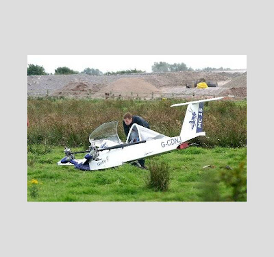

rapier Opublikowano 22 Lutego 2012 Opublikowano 22 Lutego 2012 to ponoć najmniejszy samolot z silnikiem odrzutowymEEEE jest mniejszy i to z dwoma CRI CRIcri cri jet tutaj widac sporo detali BD5 a i sa fotki cri cri http://flickrhivemind.net/Tags/microjet/Interesting
utopia Opublikowano 22 Lutego 2012 Opublikowano 22 Lutego 2012 Arek żółta kartka za oszukaństwo :wink: to model przecie modelarskie turbinki go poganiają więc to musi być model :mrgreen:
rapier Opublikowano 22 Lutego 2012 Opublikowano 22 Lutego 2012 maly samolot, male silniki ale faktycznie przy tych gabarytach niejeden model jest wiekszy jeszcze kilka fotek No ale jakby nie patrzec to fajne malenstwo foty
