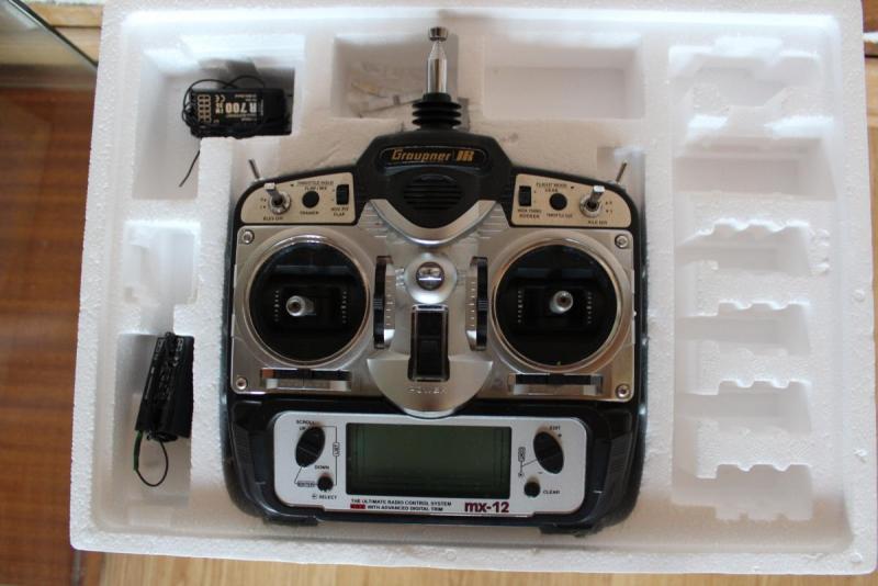

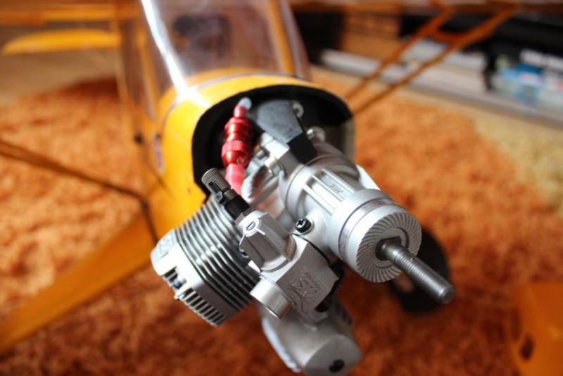

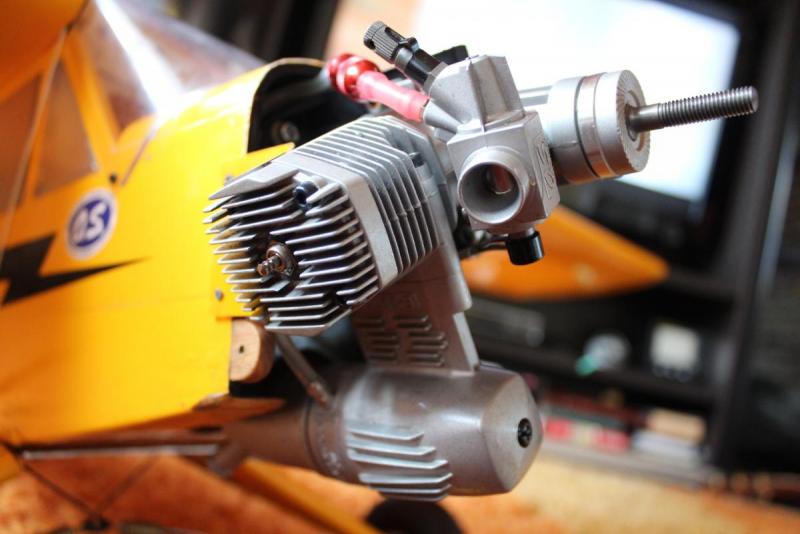

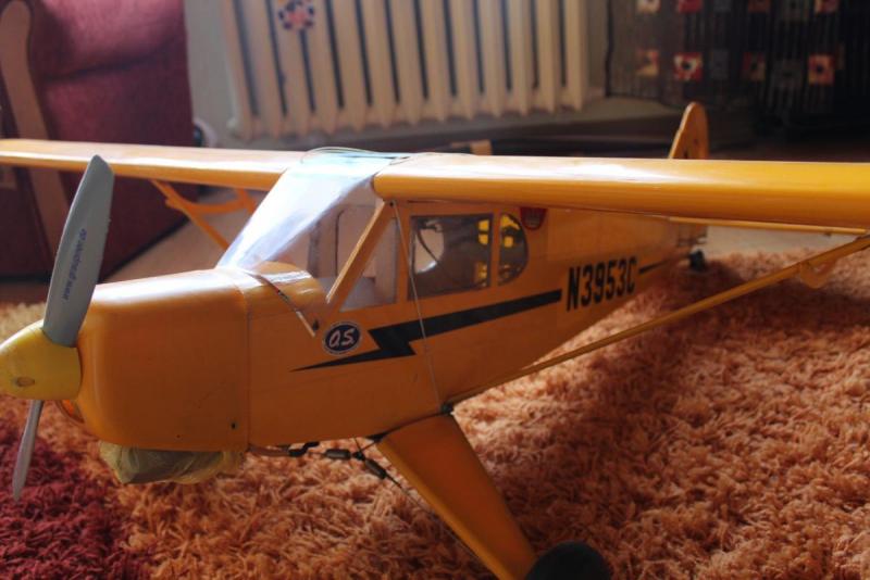

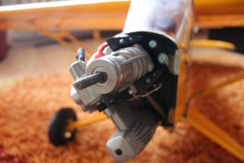

krynia Opublikowano 28 Czerwca 2012 Opublikowano 28 Czerwca 2012 Witajcie.Szukam Pipera 40 pod silnik o.s fs 91 surpass II ewentualnie SuperTigre GS40,chociaż boję się,że GS 40 może być za słaby.Niestety jestem początkujący i potrzebuję porady odnośnie silników do tego Pipera oraz może ktoś z Was posiada Pipera J-Cub 40 firmy Airlines lub Hangar 9.Ceną różnią się znacznie,rozpiętość skrzydeł nie jest aż tak znaczna i śmiało 1720mm-Airlines mi wystarczy.Jeśli chodzi o firmę Hangar 9 - 2032 mm.Głównie chodzi mi o jakość wykonania,właściwości lotne obu modeli.Skłaniam się do modelu firmy Airlines bo kosztuje 400zł a Hangar9 ponad 900 ;/ Różnica dla mnie znaczna.Może ktoś z Was poradzi? Silnik GS 40 będzie raczej za słaby,lepiej by było zastosować O.S FS-91 Surpass II ? Proszę o poradę i dziękuję. witam mam do sprzedania Pipera razem z aparaturą sterującą tel. 500 522 898 rozpiętość skrzydeł..170..silnik O.S ..Power Box , model przygotowany do latania
