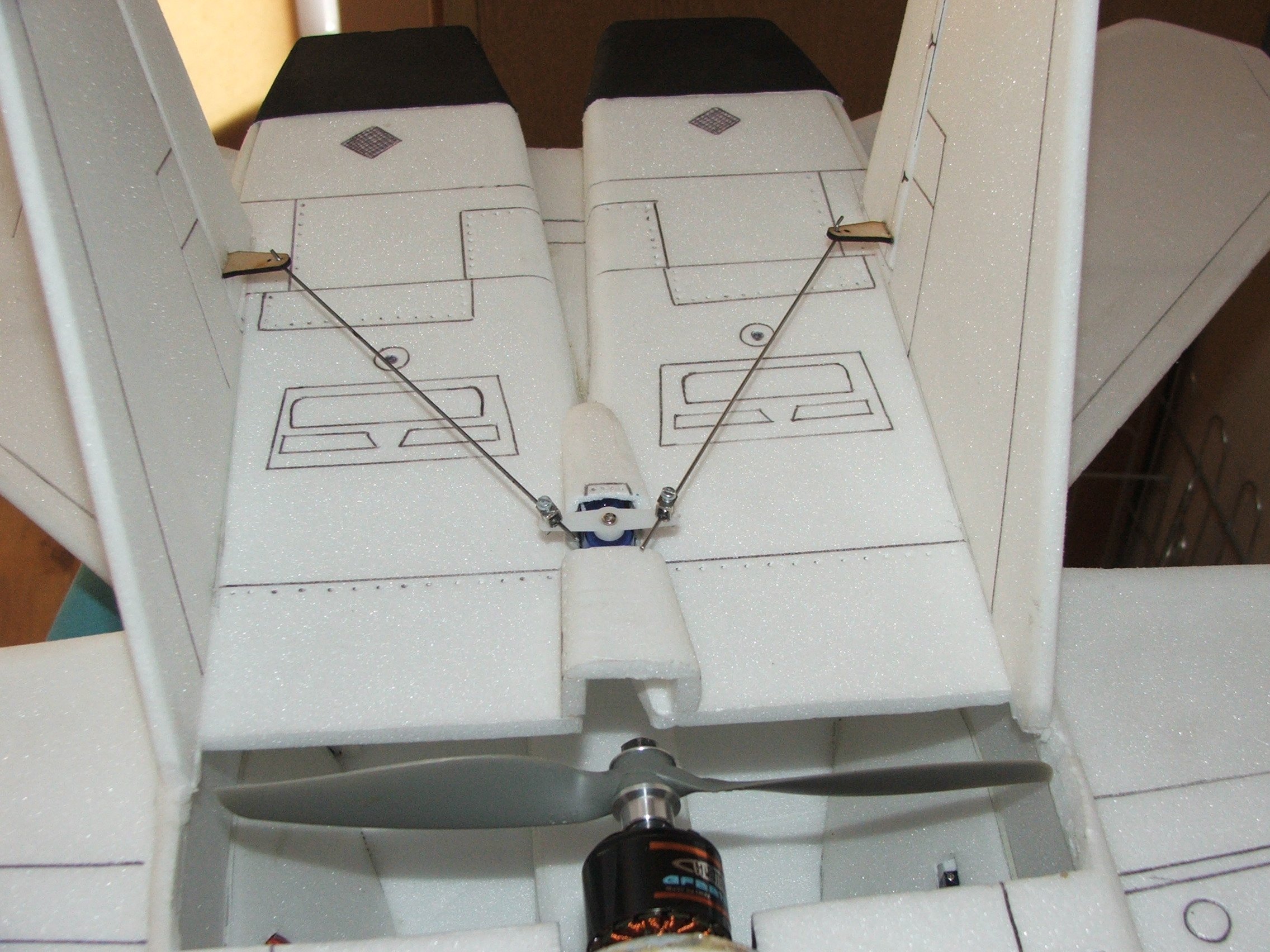

robertus Opublikowano 18 Sierpnia 2013 Opublikowano 18 Sierpnia 2013 Tak jak pisałem, brakowało mi w nim steru kierunku. Przy próbach lotów na wysokich kątach natarcia dziób uciekał mi na boki.Postanowilem więc coś z tym zrobić, bo Super Hornet jest stworzony do takich lotów.Rozwiązanie wygląda tak.Taka konfiguracja powoduje, że ster wychyla się bardziej do środka niż na zewnątrz, ale nie stanowi to problemu bo praca w strumieniu zaśmigłowym czyni go bardzo efektywnym.Film z moich dzisiejszych prób lotów high-alpha, a i czasem low-pasik się trafił.
