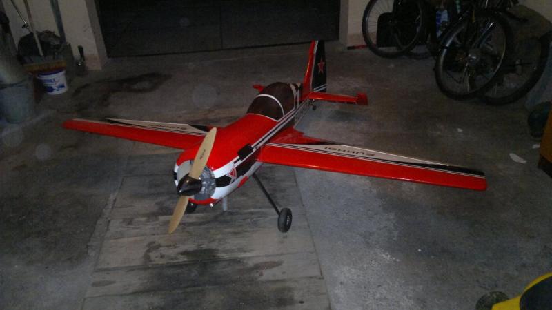

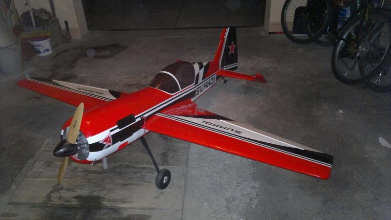

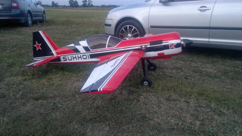

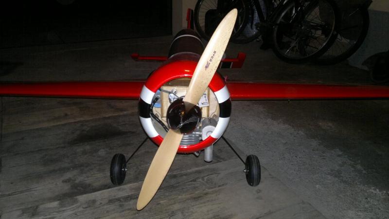

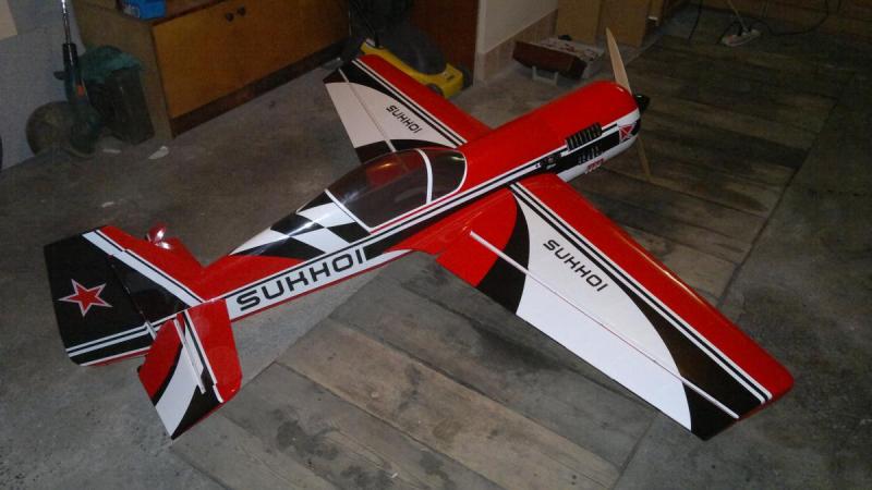

Xan86 Opublikowano 3 Września 2013 Opublikowano 3 Września 2013 Żeby nie dublować tematu, podepnę się do Macieja i wrzucam parę fotek nowego nabytku myślę, że się nie obrazi Pozostała jeszcze kosmetyka i można lecieć. Wyposażenie przełożone z Extry 260 Rc Pilota.
