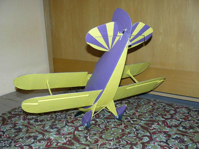

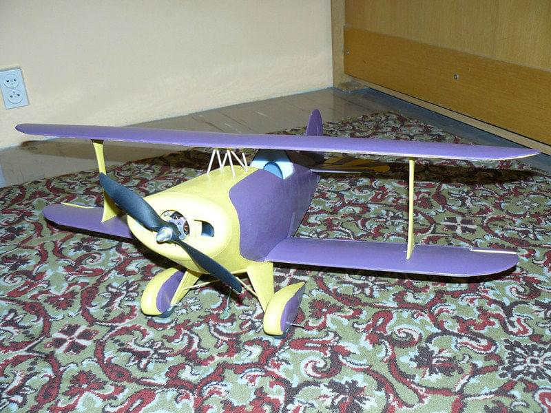

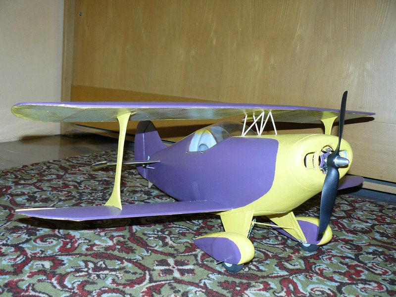

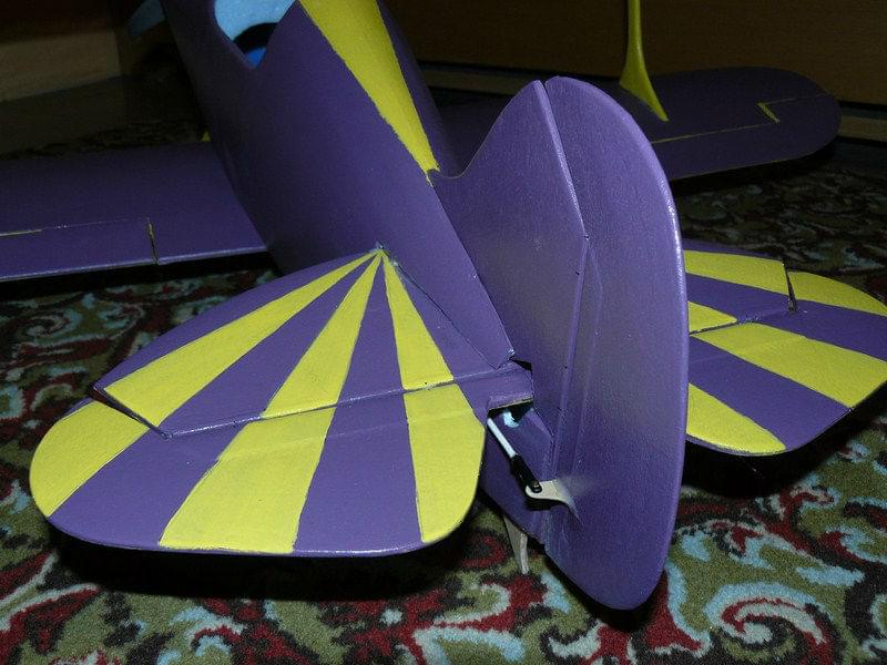

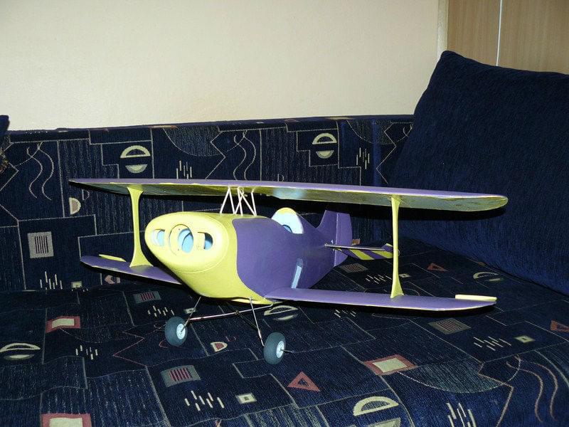

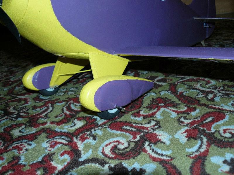

Pacza Opublikowano 25 Lutego 2013 Autor Opublikowano 25 Lutego 2013 Po "krótkiej" przerwie znowu coś się podziało z Pittsem. Wszystko pomalowane na gotowo, stery otrzymały dźwigienki, popychacze i serwa, lotki podpięte do centralnego serwa, silnik i reszta elektroniki zamontowana. Podwozie "obudowane" a koła otrzymały owiewki. Co do odciągów w skrzydłach... po przemyśleniach i obserwacjach stwierdzam, że płaty są na tyle sztywne i mocne że obejdzie się bez tych odciągów. A poza tym na tym etapie budowy ciężko było by je dodać tak żeby spełniały swoje zadania... I mam pytanie: jak się takiego dwupłata wyważa? Środek ciężkości według planów ma być tuż przed krawędzią natarcia dolengo płata. Jak go podeprzeć do wyważenia? Wyważać normalnie czy na plecach? A oto kilka fotek:
przemo Opublikowano 26 Lutego 2013 Opublikowano 26 Lutego 2013 Normalnie wyważasz i dla łatwiejszego wyważenia na planach zobacz gdzie będzie wychodził SC na górnym płacie, czyli przerysuj SC z dolnego płata na górny płat i tak go wyważ i gotowe Model piękny tylko pozazdrościć kiedy oblot ?
robertus Opublikowano 26 Lutego 2013 Opublikowano 26 Lutego 2013 Skojarzyło mi się z reklamą milki. W moim wątku znajdziesz pomocna dyskusje na temat SC w dwupłacie. http://pfmrc.eu/index.php?/topic/26332-ultimate-30-z-depronu/page__view__findpost__p__10829
Pacza Opublikowano 26 Lutego 2013 Autor Opublikowano 26 Lutego 2013 Eh! Po kombinacjach jak tu podeprzeć pod górnym płatem we właściwym miejscu model chyba wyważony. Po przeczytaniu wątku polecanego przez Roberta (dzięki) i skorzystaniu z arkusza kalkulacyjnego podlinkowanego w nim o dziwo SC wyszedł w tym samym miejscu, które przewidują plany. A drugą miłą niespodzianką okazało się to, że do wyważenia wystarczyło samo wyposażenie. Ba! po zamontowaniu samego silnika model był praktycznie wyważony co wydawało by się niemożliwe przy tak krótkim nosie, a jednak. Po obliczeniu powierzchni płatów obciążenie wyszło ok 31,5g/dm2 - to dużo, mało, w sam raz? Model waży ok 560-570g do lotu przy rozpiętości ok 76cm. Dziś otrzymał jeszcze oszklenie kabinki wykonane z... butelki po znanym napoju do rozpuszczania rdzy i zębów... Coś jeszcze warto dorobić? Oczywiście jeśli oblot się uda to otrzyma jakiegoś pilota (po co biedaka narażać na ewentualną katastrofę :-) ) i zostanie oklejony grafikami. I tyle... jak łąki wyschną i warunki temperaturowo-wietrzne pozwolą to odbędzie się oblot...
