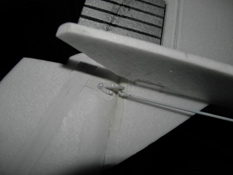

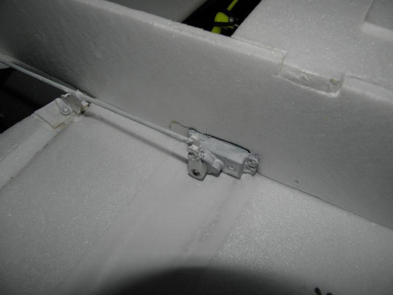

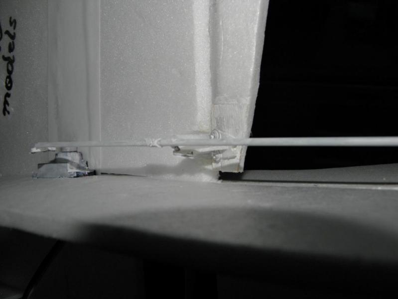

GEX999 Opublikowano 6 Sierpnia 2012 Opublikowano 6 Sierpnia 2012 Mam podobny model- mig-29. Użyłem w nim podobnych serw, mocniejszych orczyków. Osobiście nie bawiłbym się w snapy, tylko kupił rurkę węglową 2/1mm i ze spinacza biurowego zrobił Z. Następnie trochę CA i gotowe. U mnie lata z pakietem 1300mAh i silnikem EMAX Gf 2210 ~1500kV. Masa do lotu to ok. 330-340g i bardzo duży nadmiar ciągu. Śmigło 7x6SF, lata całkiem powoli jak na jeta. EDIT: zdjęcia
