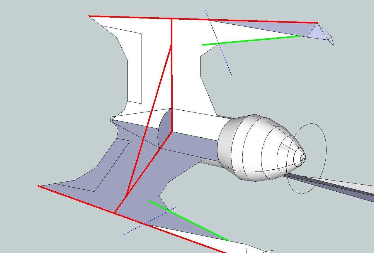

Kolin101 Opublikowano 13 Sierpnia 2012 Opublikowano 13 Sierpnia 2012 ale lądować trzeba gdy jest u góry. Co do wzmocnień to można np ze szkła wylaminować coś takiego: i wkleić w skrzydło. Nie będzie widać i wzmocni tak jak te rozpórki albo i lepiej gdyby zastosować dwa i połączone mdz sobą.

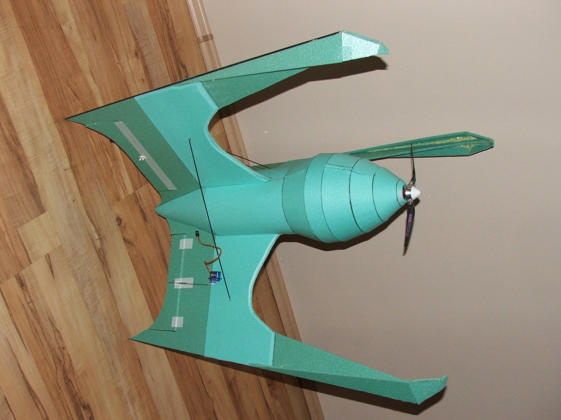

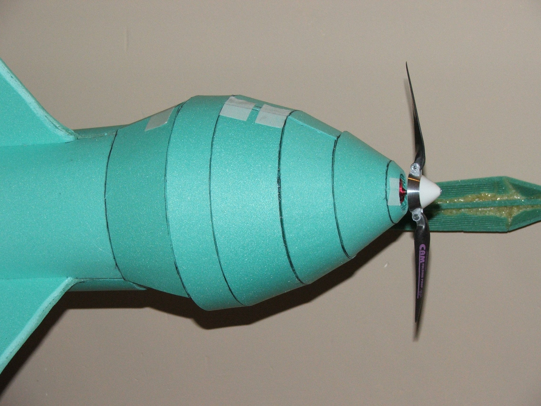

robertus Opublikowano 13 Sierpnia 2012 Autor Opublikowano 13 Sierpnia 2012 Kończą sie prace przy depronie. Wstępna przymiarka silnika i smigła. Ostatnie dwa pierścienie kadłuba jeszcze nie przyklejone Martwię się o sztywność wzdłużną skrzydeł. W locie może to mieć bardzo negatywne skutki. Zobaczcie jak to wygląda.

Lord Rzeźnik Opublikowano 14 Sierpnia 2012 Opublikowano 14 Sierpnia 2012 Tak, jak ktoś już napisał. Ze 2 trójniki połączone ze sobą. Na panelach ten nodel zawsze będzie się tak bujać przez te cieniutkie nóżki, na których stoi. Czym i jak są wzmocnione płaty ?
madrian Opublikowano 14 Sierpnia 2012 Opublikowano 14 Sierpnia 2012 ale lądować trzeba gdy jest u góry. Co do wzmocnień to można np ze szkła wylaminować coś takiego: i wkleić w skrzydło. Nie będzie widać i wzmocni tak jak te rozpórki albo i lepiej gdyby zastosować dwa i połączone mdz sobą. Dokładnie o czymś takim myślę. Obecnie, ruch jednego skrzydła, automatycznie przenosi się przez te wzmocnienia na inne skrzydła. i masz potrójny ster kierunku bez sterowania. Może to powodować niekontrolowany obrót wokół osi Wzmacniać powinieneś wg kadłuba, nie innych skrzydeł.

Kolin101 Opublikowano 14 Sierpnia 2012 Opublikowano 14 Sierpnia 2012 przy zastosowaniu tych wzmocnień o których pisał madrian i ja pokazałem myślę że wystarczą po dwa płaskowniki węglowe przy krawędziach skrzydła sklejone ze wzmocnieniami i nie będą takie wiotkie. Jeśli to by nie pomogło trzeba z węgla zrobić kratownicę w każdej górnej części skrzydła taką trójkątną jak w dachach lub ramionach żurawi i pogrubić trochę te końcówki by można było w wkleić taki trójkątny kształt bo w jednej płaszczyźnie mogą nic nie poradzić na skręcanie.

robertus Opublikowano 14 Sierpnia 2012 Autor Opublikowano 14 Sierpnia 2012 W dniu 14.08.2012 o 18:38, 'Łukasz99' napisał: Szkoda By taki pomysł został pogrzebany. Może zbuduj nową wersję uwzględniając podpowiedzi przedmówców. Wszystko po kolei. Budowa, oblot, reklamówka, następna budowa. Nie dzielmy skóry na niedźwiedziu, znaczy... depronu na kawałki W dniu 14.08.2012 o 09:35, 'bzik4' napisał: Tak sobie patrzę i coś mi się wydaje że zrobiłeś niechcący samolot pionowego startu i lądowania Gdzie tam niechcący, z premedytacją. Konstrukcja jest już zamknięta i szkoda mi pruć kadłub czy też skrzydło. Wzmocnienia jakie są obecnie to rurka w skrzydle i 2 płaskowniki na skrzydłach. Zielony dodałem po dzisiejszym rzucaniu dużego modelu, krótkie, ale tyle miałem węgla. Niestety Chiggy nie wytrzymuje przyziemienia i szpice wyginają się w bok łamiąc depron w miejscu zaznaczonym niebieska linią. Chiggy lepszy by był z epp. Już wcześniej zauważyłem, że model wyszedł mi za duży. Bez elektroniki waży 350 gram, więc z osprzętem będzie ważył około 550gram. Może być za dużo dla emaxa 2822, aby go wyciągnąć w starcie pionowym. Na marginesie, model jest konstrukcyjnie wyważony. Nic nie musiałem poprawiać aby dobrze szybował. Kolejna uwaga, to koniecznie trzeba pomyśleć o demontowalności skrzydeł. Rozwiązanie proponowane przez Was pasowało by tu idealnie z tym, że użyję prawdopodobnie kółka ze sklejki do którego przymocuję tuleje w które będę wsuwał rurki węglowe skrzydła. Muszę pomyśleć nad zamkiem do takiego rozwiązania. Chiggy na pewno poleci... jakoś... co się stanie w następnej sekundzie to się okaże.
Kolin101 Opublikowano 15 Sierpnia 2012 Opublikowano 15 Sierpnia 2012 do tego pomysłu jeżeli "rozprujesz skrzydła" to w wycięte miejca wsadzasz tą sklejkę czy z czego je zrobisz i będzie tak wyglądać jak na nowym modelu w którym też trzeba by byłó wycinać. Masz tu profil KFm więc górny depron można zerwać lub obciąć i dla pokrycia wzmocnień nakleić nowy. A tą kratownicę można schować prawie całą pod te "pazury" więc nawet byłaby niewidoczna. P.S a skoro jak sam napisałem na model czeka worek to niema co się zastanawiać tylko to wypróbować. Model jest zbyt duży, zbyt wiotki i zapewne trochę połamany więc nie ma co trzymać się sentymentów i dążyć do perfekcji w przyszłym wydaniu

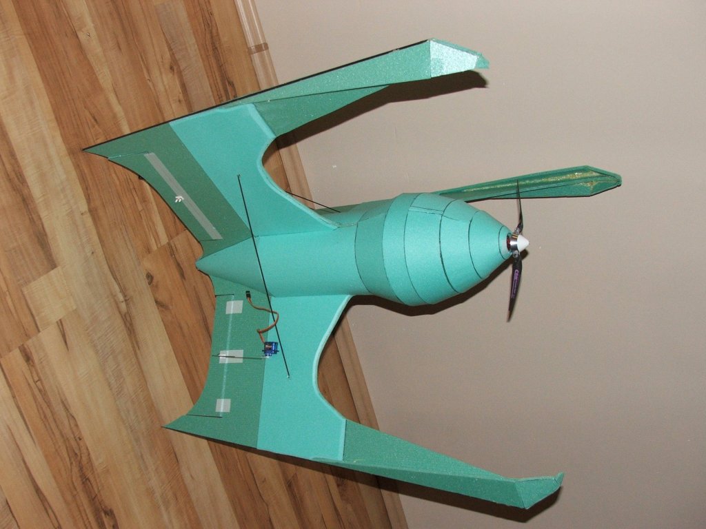

robertus Opublikowano 15 Sierpnia 2012 Autor Opublikowano 15 Sierpnia 2012 Poleciał. Lata dobrze. Wymaga drobnej korekty wykłonu, do lotu było wszystko na zero, nie wiedziałem jak ustawić. Mam miksy, lotek z kierunkiem na przełączniku. W pierwszym locie trochę przykozaczyłem i straciłem orientację modelu. Niebieska taśma w ogóle się nie sprawdziła. W drugim miało byc lajcikowo, aby popróbować lądowanie pionowe (trenuję na symulatorze na Pogo), niestety, śmigło odleciało i lądowałem awaryjnie lotem ślizgowym. Myślę, że będzie latać po drobnych poprawkach.

GEX999 Opublikowano 16 Sierpnia 2012 Opublikowano 16 Sierpnia 2012 Mnie gryzie jeden szczegół. W jednej lotce zauważyłem taśmę z zawiasów naklejoną w poprzek, w drugiej wzdłuż. Lepiej będzie ponaklejać wszędzie wzdłuż. Poza tym model jest świetny. Gratulacje!!!
