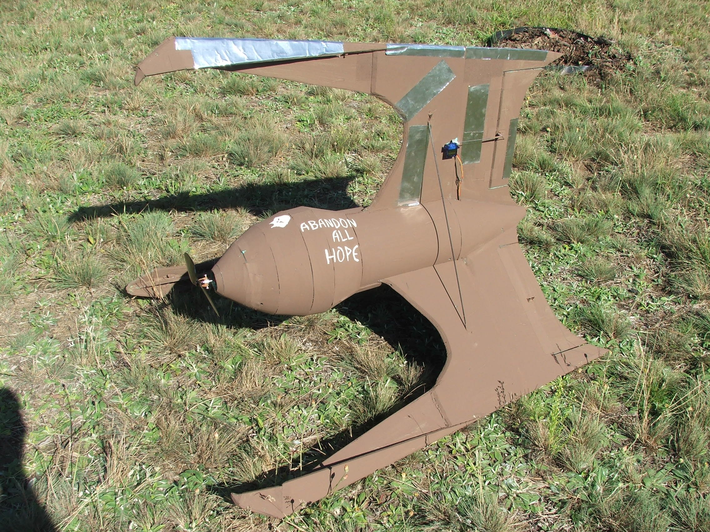

Mnie gryzie jeden szczegół. W jednej lotce zauważyłem taśmę z zawiasów naklejoną w poprzek, w drugiej wzdłuż. Lepiej będzie ponaklejać wszędzie wzdłuż. Poza tym model jest świetny. Gratulacje!!!
Każde skrzydło jest zrobione w ten sam sposób. Mocowanie lotki z jednej strony wzdłuż, z drugiej trzy kawałki w poprzek. Tak, wiem, że nie jest to zgodne z obowiązującymi trendami. W dotychczasowych modelach lotki mam przyklejane tylko z jednej strony, w zdłuż, lub w trzech kawałkach w poprzek i nie mam z tym najmniejszych problemów.
W Chiggim to taka wariacja na temat.
Może taśma holograficzna na górny płat ?
Chodzi o taka tasmę jak sie naklej a na łopaty śmigłowców?
Ostatnio ktoś w dziale motoszybowców wspominał o naklejaniu jej na natarcia płatów. Nie wiem, czy używa się jej w śmigłowcach, możliwe. Można też pomyśleć o oświetleniu płatów z końcówek sąsiednich różne kolory, albo część migających?
A ja proponuję najpierw oblatać a potem dopiero stroić w kolorki. U mnie malowanie przed pierwszym oblotem zawsze przynosiło pecha znaczy kreta ;)
Po pomalowaniu. Powinny byc jeszcze żółte "żyłki" coś jak faktura łusek, ale dałem sobie siana
Mam nadzieję, że srebrna folia sprawdzi się w zorientowaniu modelu w powietrzu

Srebrna folia działa. Refleksy pozwalaja zorientować się jak ułożony jest samolot w powietrzu, aczkolwiek trzeba cały czas skupiać się na nim. A prowadzi się dobrze.

Świetnie się prezentuje. Co do pionowego lądowania, to może spróbuj podejść na małym gazie, jak do normalnego przyziemienia i jak będzie blisko siebie , poderwij sterem wysokości i na ułamek sekundy przygazuj ? Coś jak figura zwana bodajże ścianą w lataniu 3d ? Teoretycznie powinien stanąć dęba pół metra nad ziemią i nie zdążyć zacząć się obracać spadając, tylko lekko pacnąć na trawce.
Tak, świetnie prezentuje sie w locie. Co do pionowego ladowania - może przebuduj model i zrób "ruchomy"ŚC, np suwający sie pakiet bedzie zmieniał wyważenie a jednocześnie pomoże przy ladowaniu dając modelowi poprawną orientacje w przestrzeni...
Ciekawa opcja Jarku. W prototypie nie będę już nic zmieniał. Stosunek ciężaru modelu do ciągu jest na granicy. W tej konfiguracji mogę startowac pionowo tylko na świerzo naładowanej baterii 3S850mAh. Już w trakcie budowy zacząłem sie martwić o masę. Ot po prostu wyszedł za duży i za cieżki.
Ciekawostka. Beczki wychodzą idealne. Nie ma różnicy w jakiej pozycji jest samolot. Są trzy identyczne skrzydła i suma siły nośnej jest zawsze taka sama. jedyna trudność to nie zagubić się gdzie góra, gdzie dół To najbardziej stresuje. Widziałem na youtube Pogo w wersji halowej - taki krzyżak po prostu. Myslę, że Chiggy w wersji profilowej, halowej by również robił wrażenie.
Z innych obserwacji to wrażliwość na uszkodzenia wystających ramion. Trzeba je zrobić albo sztywno na kamień, albo giętkie. Wstawki z epp mogły by tu być dobrym rozwiązaniem. Mimo pasków węgla z dwóch stron w miejscu przejścia skrzydło-ramiono (efekt karbu) depron portrafi pęknąć lub zagiąć się. Tak jak na rysunku wcześniej.

Do lądowania wypuszczaj na sznurku nakrętkę - tak Ci zmieni SC, że model sam wyląduje ;)
Heh, tak absurdalny jest to pomysł, że musi zadziałać. :)
Do rozważenia w następcy. W tym, po locie nie mam na tyle mocy aby zawisnąć na śmigle. Chyba, żeby zrzucać pakiet ;)
