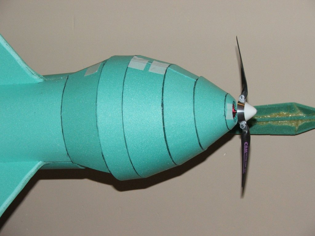

robertus Opublikowano 6 Sierpnia 2012 Opublikowano 6 Sierpnia 2012 Niezwyciężony Hammerhead trafił w końcu na godnego przeciwnika. Najlepszy pilot obcych w eksperymentalnej maszynie sieje spustoszenie w szeregach kosmicznych marines. Tymczasem na ziemi tworzy się jego kopia. http://youtu.be/n0SnwbBQyJ0 Czy uda się skopiować maszynę obcych w zakładach AeroTech? Dowiemy się wkrótce... 1
omenik112 Opublikowano 6 Sierpnia 2012 Opublikowano 6 Sierpnia 2012 Gratuluje pomysłu, będę obserwował z zaciekawieniem. Jaka jest waga i czy myślałeś już nad wyposażeniem. Poydrawiam.

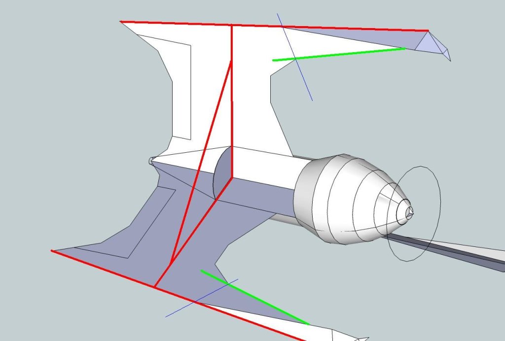

robertus Opublikowano 6 Sierpnia 2012 Autor Opublikowano 6 Sierpnia 2012 Jak standardowo u mnie, któryś z emaxów, pewnie emax cf2812 lub emax cf2822. Śmigło jak widać, będzie tym razem z przodu.
ssak1 Opublikowano 6 Sierpnia 2012 Opublikowano 6 Sierpnia 2012 Dawno temu oglądałem ten serial i nie mogłem zrozumieć, czemu wyszkolonych pilotów posyłają do walki jako piechotę. Cała reszta super. Włącznie z modelami. Powodzenia.
RobUK Opublikowano 8 Sierpnia 2012 Opublikowano 8 Sierpnia 2012 No no Robertus, zajawka ciekawa, nawet bardzo. Nie sądziesz, że jednak napęd z tylu byłby lepszy ? Wydaje mi się, że pojazd na tym skorzysta wizualnie
robertus Opublikowano 8 Sierpnia 2012 Autor Opublikowano 8 Sierpnia 2012 Wydaje mi się, że śmigło z tyłu będzie zmniejszać skuteczność działania powierzchni sterowych, które również są z tyłu, poza tym śmigła w locie nie widać. Mam też plan aby startować nim z ziemi, jak Pogo.

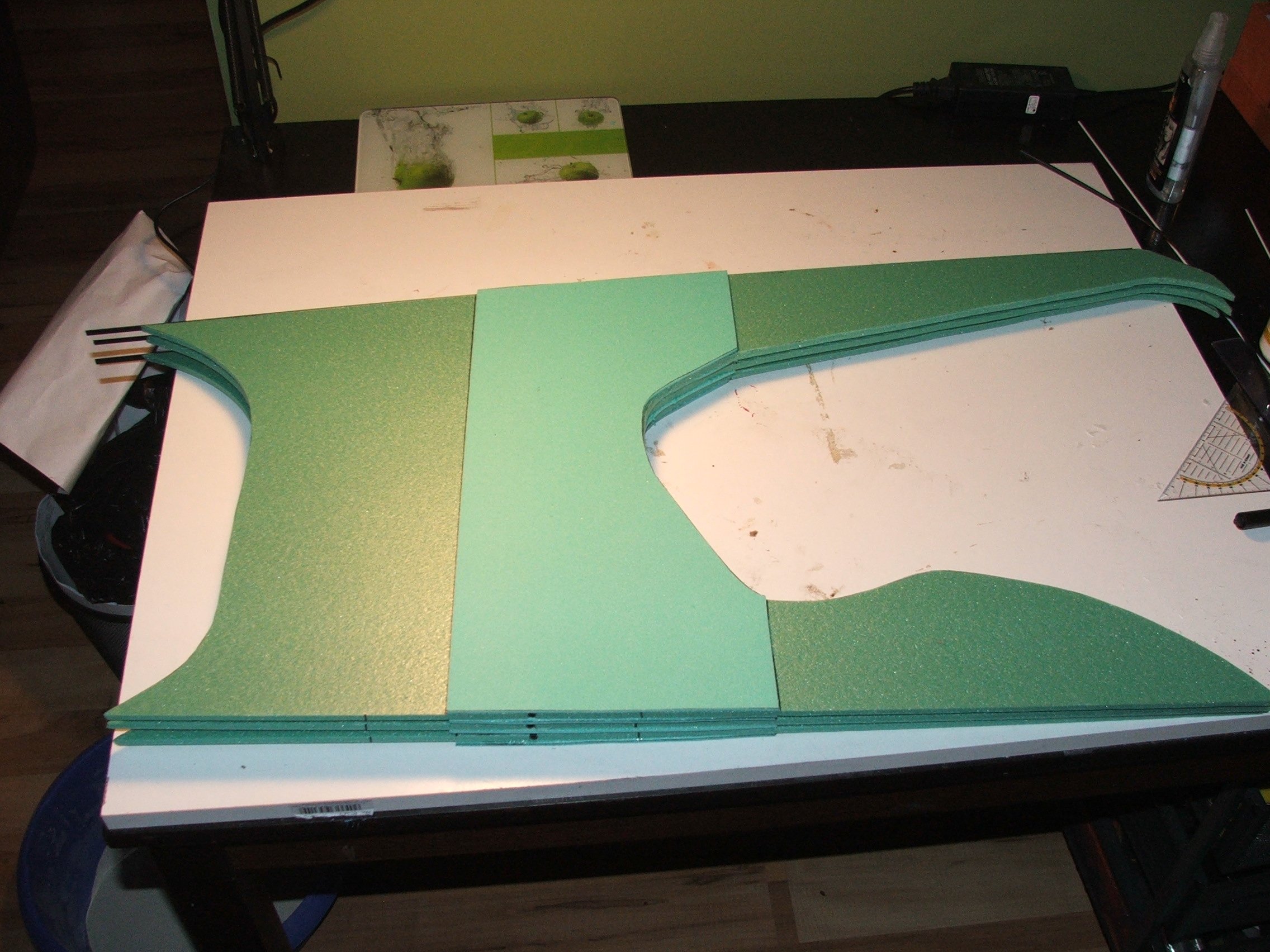

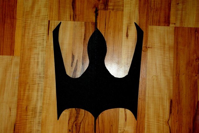

robertus Opublikowano 10 Sierpnia 2012 Autor Opublikowano 10 Sierpnia 2012 Pierwsze cięcia. Wszystko robię x3. Wzmocnienie płata rurką węglową a na długiej krawędzie wklejony płaskownik węglowy. Skrzydła będą miały profil KFm-4 z dokładki depronu 3mm po obu stronach.
Lord Rzeźnik Opublikowano 10 Sierpnia 2012 Opublikowano 10 Sierpnia 2012 Kolejny ciekawy projekt. Ja bym uważał na te szpikulce. Szybko je zgubisz, albo pokruszysz , jeśli nie będą wzmocnione.

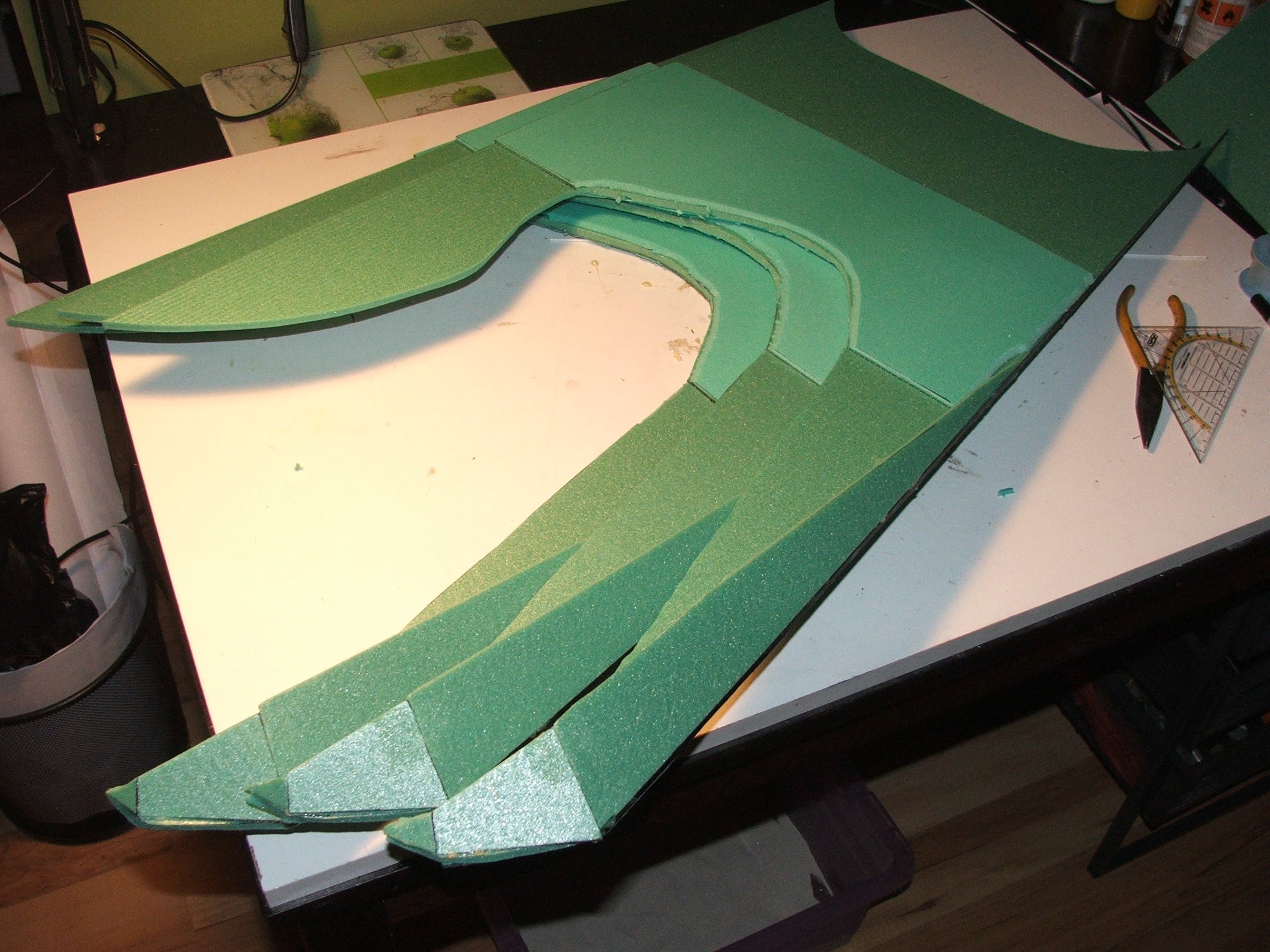

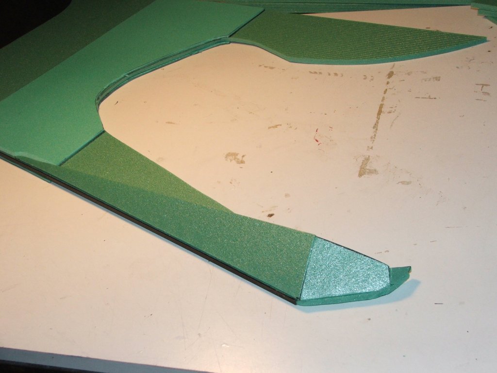

robertus Opublikowano 10 Sierpnia 2012 Autor Opublikowano 10 Sierpnia 2012 Będzie jak na skrenie ze sketchupa. Liczę że to wystarczy, choć przydałoby się je zrobić z epp. Tak to będzie z jednej strony. Jest to raczej szybki projekt. Zaintrygowała mnie rzutka, która ładnie poleciała. Zobaczymy jak poleci większy brat. Edit. I skrzydełka gotowe. Jeszcze przed szlifowaniem

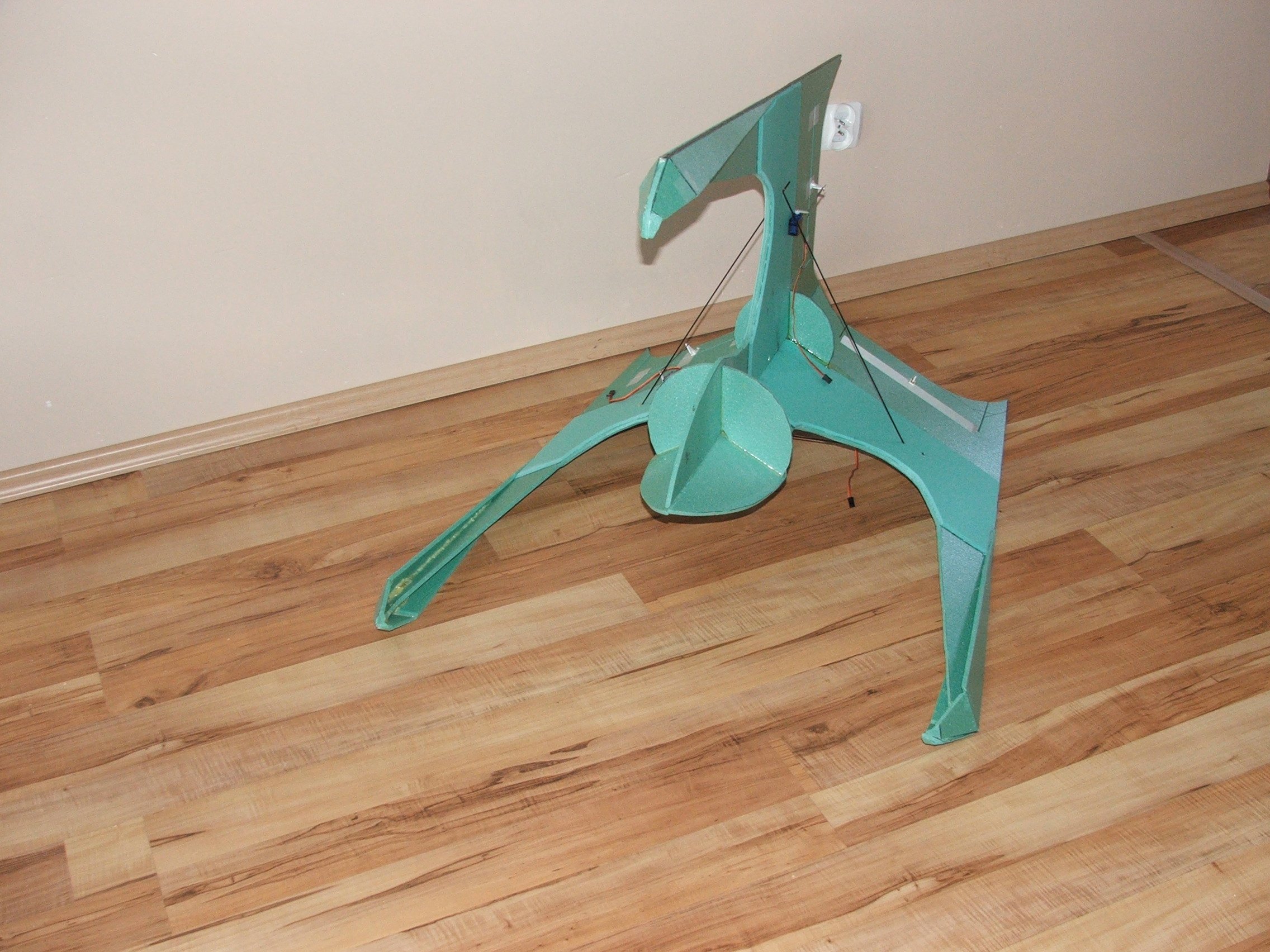

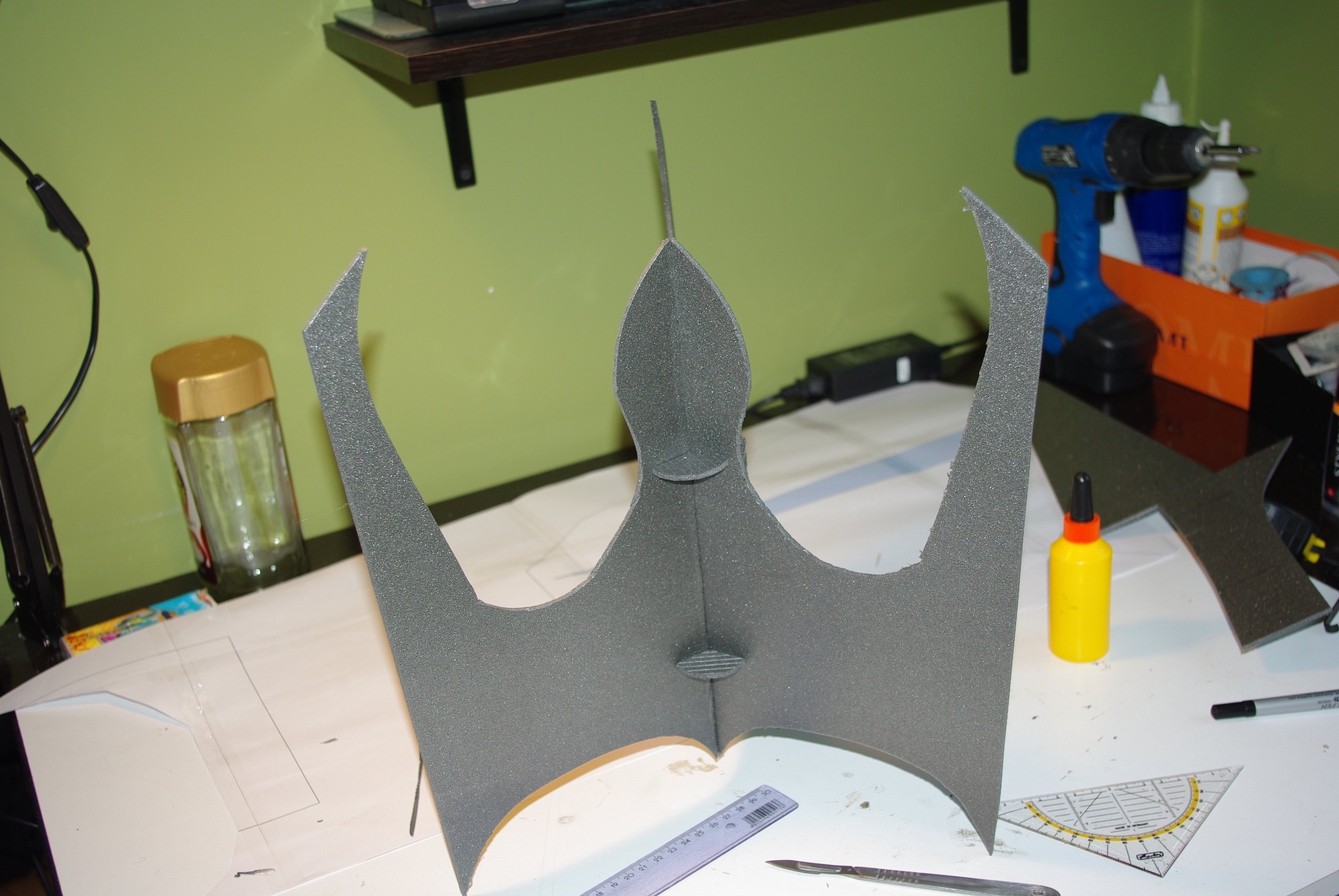

robertus Opublikowano 12 Sierpnia 2012 Autor Opublikowano 12 Sierpnia 2012 Sklejone skrzydła. Konstrukcja wzmocniona prętami węglowymi
Lord Rzeźnik Opublikowano 12 Sierpnia 2012 Opublikowano 12 Sierpnia 2012 Oj, te wzmocnienia odbiorą cały urok maszynce. Nie lepiej podkleić skrzydło płaskownikiem/ prętem/rurką ? Zachowaniem stałej odległości tych trzech płatów zajmie się przecież kadłub o dużym w stosunku do nich promieniu.

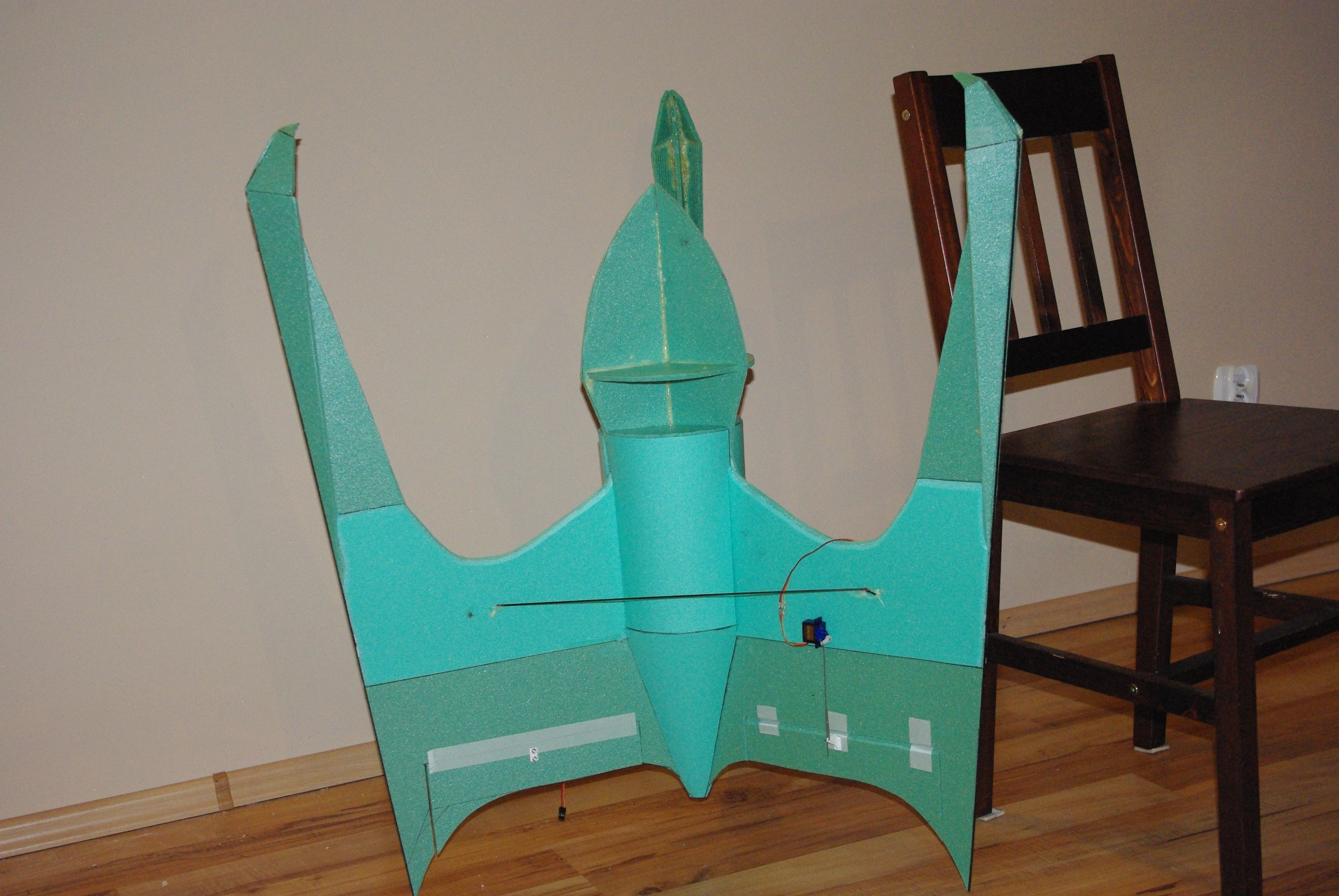

robertus Opublikowano 12 Sierpnia 2012 Autor Opublikowano 12 Sierpnia 2012 Kadłub to tylko poszycie z depronu 3mm. Nie usztywni skrzydeł. Na zakończenie dnia. Dla porównania z krzesłem. Chyba trochę przesadziłem ze skalą.
RobUK Opublikowano 12 Sierpnia 2012 Opublikowano 12 Sierpnia 2012 OMG !!! Ależ to wielkie !!! Po obejżeniu pierwszego filmiku z rzutkiem myślałem sobie że to będzie .... ze 40/50 cm a to ma z metr Wygląda super
Lord Rzeźnik Opublikowano 12 Sierpnia 2012 Opublikowano 12 Sierpnia 2012 Start a'la Pogo będzie fenomenalny. Co do podpórek - nadal uważam , że są zbędne, przynajmniej tak to wygląda na zdjęciu. Ostatnio zastanawiałem się, jak usztywnić połówki statecznika przyklejone do listewki balsowej 4*8. Wylaminowałem za pomocą formy z oklejonego taśmą depronu i deski z wyciętym trójkątem załamany płaskownik. Łączenie jest nie do ruszenia (ów płaskownik przyklejony na CA) .Jestem pewien, że jeśli przykleisz w miejscu styku płatów 3 listewki zeszlifowane na 60 stopni i podkleisz kilkoma takimi płaskownikami lub dodatkowymi wręgami trójkątnymi, te węgle na zewnątrz będą zbędne, a zyskasz na wyglądzie. Więcej się nie odzywam w tej sprawie

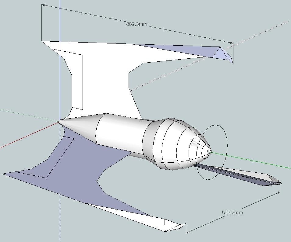

robertus Opublikowano 13 Sierpnia 2012 Autor Opublikowano 13 Sierpnia 2012 Dla mnie samolot musi mieć wymiary przynajmniej około metra. Samoloty typu ESA są dla mnie za małe. Ten,mimo, że jego długość to 90cm, jest spory, a to przez to, że jest taki 3D. Lepszy by był nieco mniejszy. Mam nadzieję, że emax 2822 go uciągnie na starcie. Waga w tym stanie to nieco ponad 300gram

madrian Opublikowano 13 Sierpnia 2012 Opublikowano 13 Sierpnia 2012 1 -Projekt świetnie się nadaje do schowania silnika w środku konstrukcji, a'la electric pusher. 2 - Zamiast tych rurek, wyciąłbym dwa krzyżaki trójramienne ze sklejki 1,5-2mm i wkleił w skrzydła jak wzmocnienia, tak by łączyły się w kadłubie. Jeden z nich można by wykorzystać jako wręgę silnika wg punktu 1. Wówczas model zachowałby czystą formę. Projekt jest bardzo ciekawy i kibicuję mu w miarę możliwości. A te obecnie są niewielkie, jako że piszę z serca Mazur.
