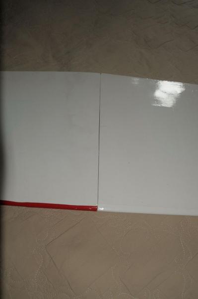

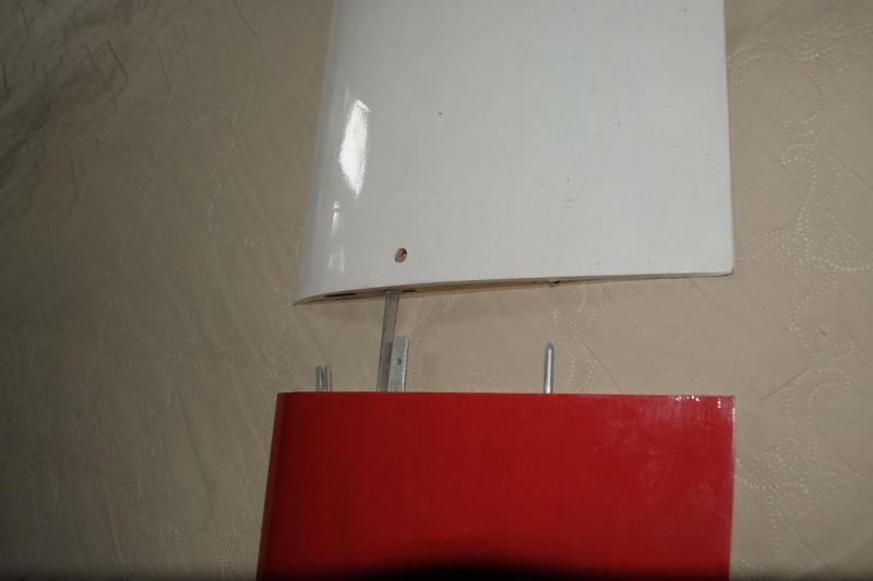

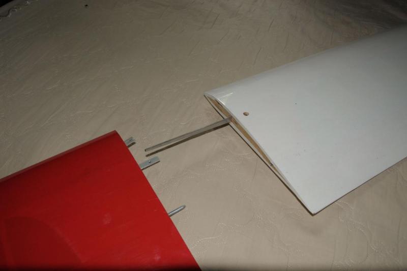

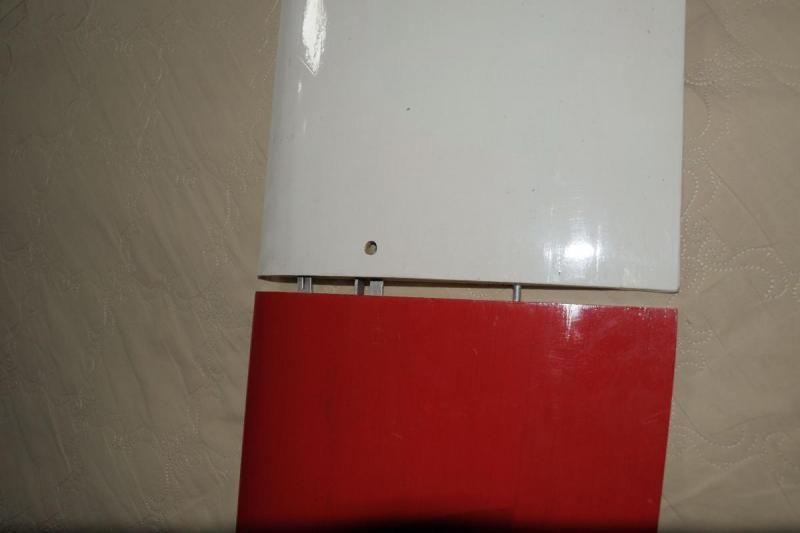

kojani Opublikowano 17 Sierpnia 2012 Opublikowano 17 Sierpnia 2012 U mnie wygląda to tak jak na załączonych fotkach. Model ciut większy 3200, ale do lotów w termice.
