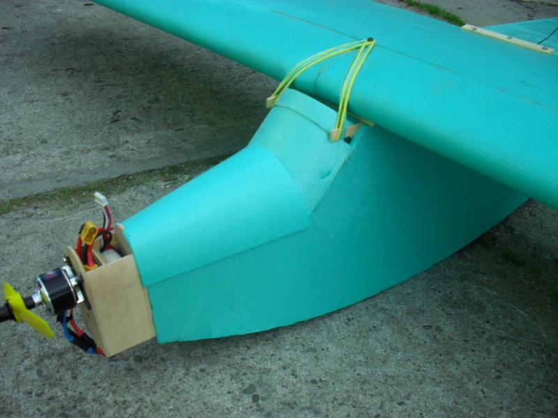

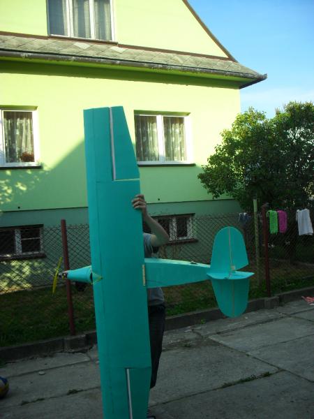

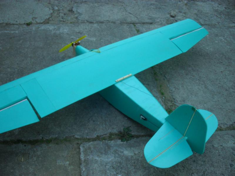

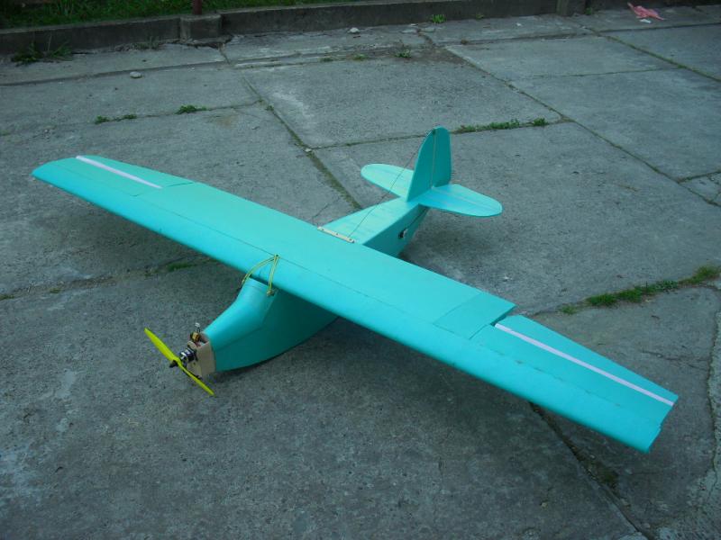

mateusz_mateusz Opublikowano 30 Sierpnia 2012 Opublikowano 30 Sierpnia 2012 Witam. Chciałbym pochwalić sie swoim nowym modelem, zrobionym w 6 dni. Rozpiętość okoo 260cm, całosć z depronu prócz dwóch dżwigarów i mocowania silnika. Waga do lotu 1300g z aku 2200mAh. Około 30min lotu na tym pakiecie. Zapraszam do komentowania. Dziś jak znajde kamerzyste zamieszcze filmik z lotu.
utopia Opublikowano 30 Sierpnia 2012 Opublikowano 30 Sierpnia 2012 RWD to mało przypomina - chyba raczej swobodna interpretacja ...
robertus Opublikowano 30 Sierpnia 2012 Opublikowano 30 Sierpnia 2012 Widzę, że ogon wyszedł niesamowicie ciężko, bo silnik w wysunietym domku i pakien na samym czubku. Robiłes całego z depronu 6mm?
GEX999 Opublikowano 30 Sierpnia 2012 Opublikowano 30 Sierpnia 2012 RWD to mało przypomina - chyba raczej swobodna interpretacja ... Przypomina, tylko pomalować trzeba i podwozie zrobić. Większego się nie dało?

mateusz_mateusz Opublikowano 30 Sierpnia 2012 Autor Opublikowano 30 Sierpnia 2012 RWD to mało przypomina - chyba raczej swobodna interpretacja ... Tak jak pisałem, robiłem na szybkiego, niezbyt się starałem. Samolot zrobiłem stosunkowo trochę dłuższy, zwiekszyłem grubość płata i szerokość. Dzięki temu osiągnąłem to co chciałem czyli bardzo dług,i spokojny lot Widzę, że ogon wyszedł niesamowicie ciężko, bo silnik w wysunietym domku i pakien na samym czubku. Robiłes całego z depronu 6mm? Ogon wyszedł bardzo cięzko bo kadlub ma w sobie wregi, czego nie bylo w oryginale, a poza tym umiesciłem tam 2 serwa standardy, czyli prawie 100g. Całość depron 6mm prócz obicia skrzydła. No to czekamy teraz na 250 % , swoją drogą ciekawe, jaki jest największy wymiar depronowego samolotu zdolnego do lotu, a zbudowanego klasyczną techniką (żebrowa konstrukcja). Myśle że niedlugo sprobuuje zrobic 300%, ale w wersji spalinowej. Wtedy może bardziej się przyłozę do estetyki samolotu

mateusz_mateusz Opublikowano 31 Sierpnia 2012 Autor Opublikowano 31 Sierpnia 2012 Oczywiście zgodzę się z tobą. ale wedgług mnie w modelarstwie nie zawsze chodzi o to, żeby wszystko było piękne. Zrobiłbym od razu jakiegoś pięknego RWD, przy rozpiętości 2,5m dobrze byloby go zrobic konstrukcyjnie i co wtedy, jeden lot i moze okazac się po wszystkim. A tak to mam sobie trenerka, i ucze się panować nad większym samolotem. Latanie jest całkiem inne niz małym samolotem. A co do pytanie kto da więcej bylo to pytanie retoyczne, pokazujące że ten samolot jest dość duży. PS. Ta maska tuż za domkiem może najbardziej odstrasza, ale ona nie jest przyklejona tylko mocowana, zeby byl dostęp do odbionrika 1
