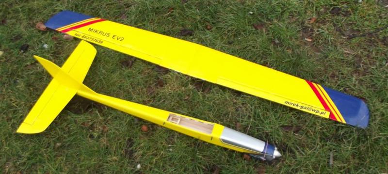

Mirek z Lublina Opublikowano 6 Lutego 2013 Autor Opublikowano 6 Lutego 2013 Trochę czasu upłynęło , więc przedstawiam ostateczna wersję Mikrusa pod aktualna nazwą MIKRUS E - V2. Model został oklejony i ozdobiony a wygląda tak: W modelu zamontowany jest silnik Axi ze śmigłem składanym 9 x 5" oraz dwa serwa do lotek. Waga modelu ze zdjęcia to 410g. Zostało podłączyć popychacze do lotek , zamontować serwo do steru wysokości oraz zamontować regulator 30A, pakiet LiPol 1000mAh 3cele , oraz odbiornik. Oblot nastąpi na wiosnę lub wcześniej , jeśli pogoda pozwoli.

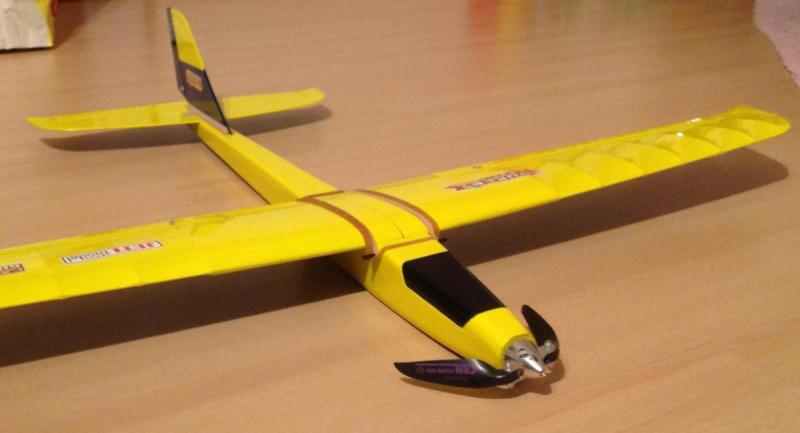

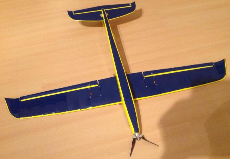

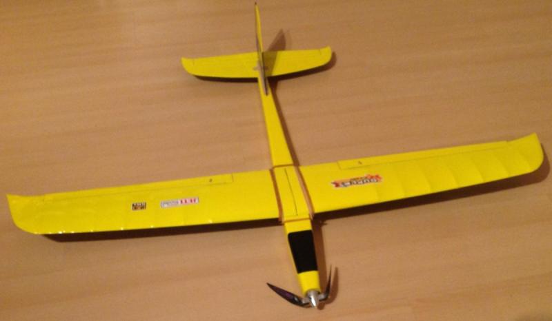

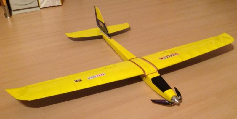

marcin82at Opublikowano 20 Kwietnia 2013 Opublikowano 20 Kwietnia 2013 Moj Mikrus RC w wersji 1130mm jest gotowy do oblotu ... Morze sie jutro uda jak pogoda pozwoli. Kilka szegolow: Silnik 180W - ciag jakies 700g - waga silnika 70g Regulator : 30A Smiglo: 8x6 graupnera Serwa: lotki D47 (4,7g); ster kierunku i wysokosci HXT 900 (9g) Odbiornik: Jeti Duplex R6 Akumulator: 3s 1000mAh Waga gotowa do lotu dokladnie 600g! ( niestety musialem troche olowiu dolozyc 65g aby wywarzyc model) Silnik jest na tyle mocny ze model chce z reki pionowo do gory ;-) Tu kilka fotek gotowego modelu:
