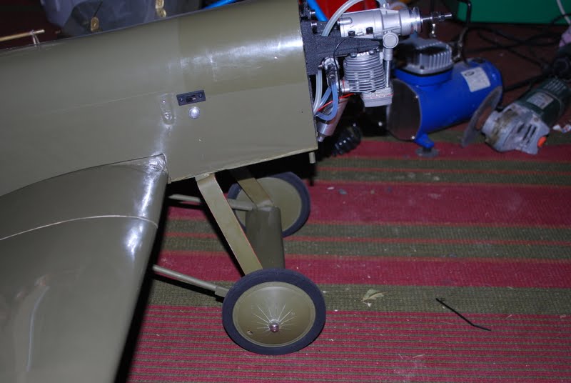

A tym czasem udało mi się naprawić podwozie. Przy pruciu kadłuba, okazało się że model ma wadę fabryczną. Wzmocnienie mocowania podwozia, w którym siedzą nakrętki kłowe jest źle wklejone. Nie "zazębia" się w ogóle z żadną wręgą, więc praktycznie podwozie trzyma się na sklejce 1mm wątpliwej jakości, a kleju tam tyle co kot napłakał i to chyba jest klej do jedzenia ;) . Nie wynika to ze złego sklejenia, a ze złego wycięcia elementów. By wszystko było jak należy trzeba wzmocnienie przesunąć jakiś centymetr w tył.
Ja zrobiłem jeszcze inaczej. Wzmocnienie dorobiłem swoje, tak jak powinno być, dodałem do niego jakiś kawałek spływu sosnowego, na to poszło poszycie ze sklejki 1mm i znów spływ, ale odwrotnie. Potem otwory, nakrętki i wsjo. Całość jest teraz przesunięta w przód o około centymetr i zamontowana pod kontem. Do oryginału ma się to nijak, ale polepszy się wyważenie, a właściwie waga, no i może uda się startować bez zaciągania wysokości. Materiału nie miałem na wsporniki, więc trochę partyzantka wyszła...
Dołączona grafika
Zrobiłem je z rurek węglowych i końcówek oryginalnych wsporników. Mam nadzieję że będzie robić, o czym nie omieszkam poinformować. Mam nadzieję że nie w dziale KRAKSA :D
