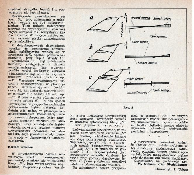

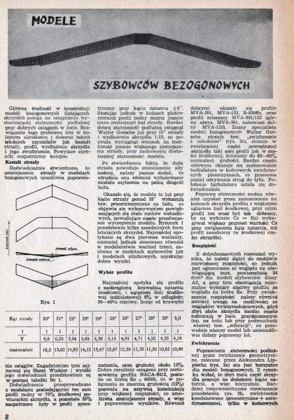

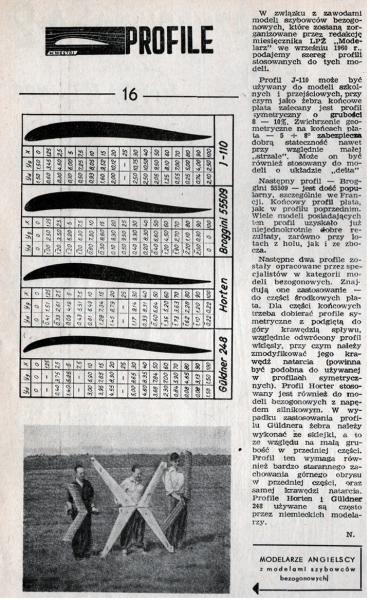

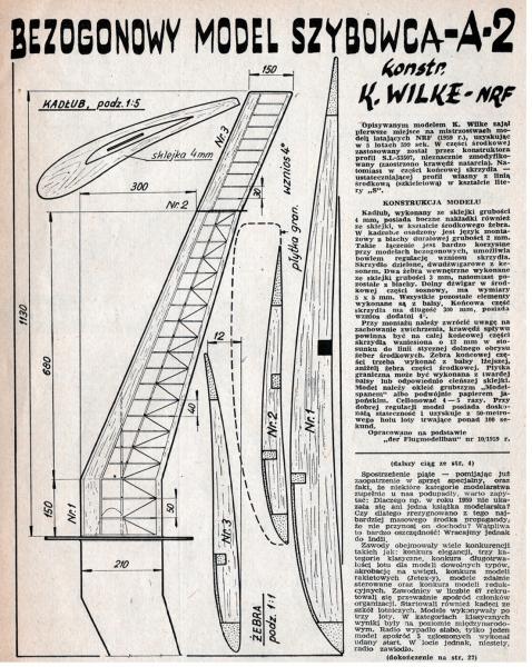

piter216 Opublikowano 18 Września 2012 Udostępnij Opublikowano 18 Września 2012 Bardzo dużo o latających skrzydłach jest w starych numerach Modelarza rocznik 1960 polecam lekturę , mała namiastka o skrzydełkach Odnośnik do komentarza Udostępnij na innych stronach Więcej opcji udostępniania...
