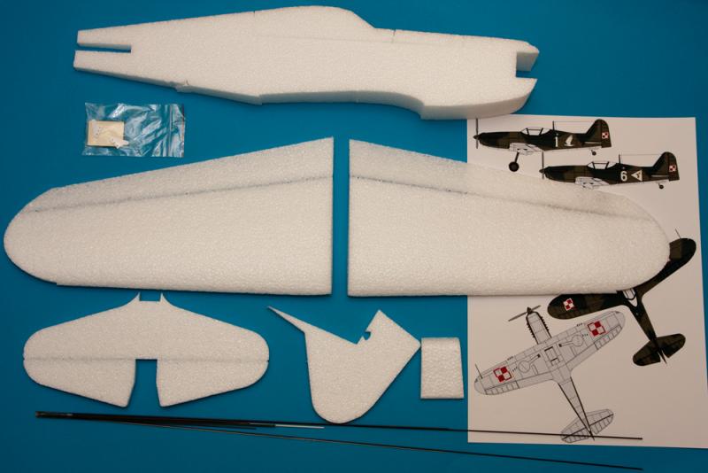

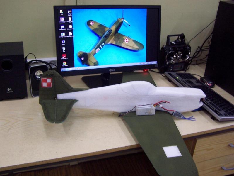

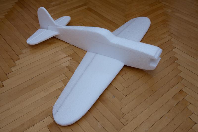

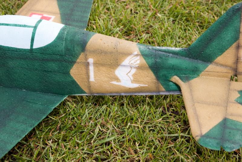

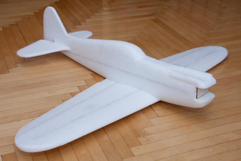

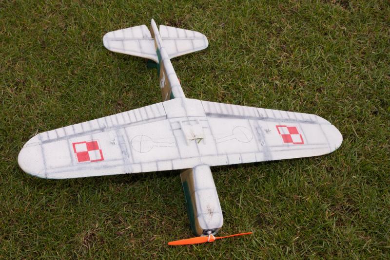

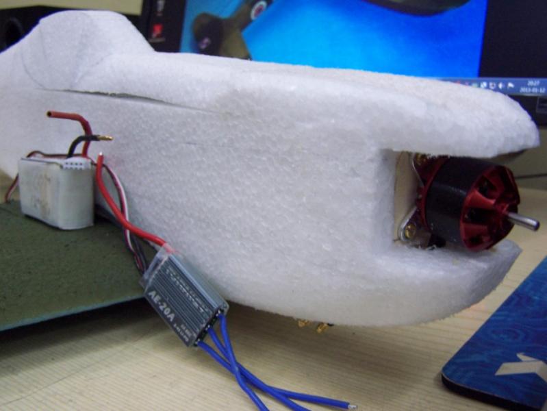

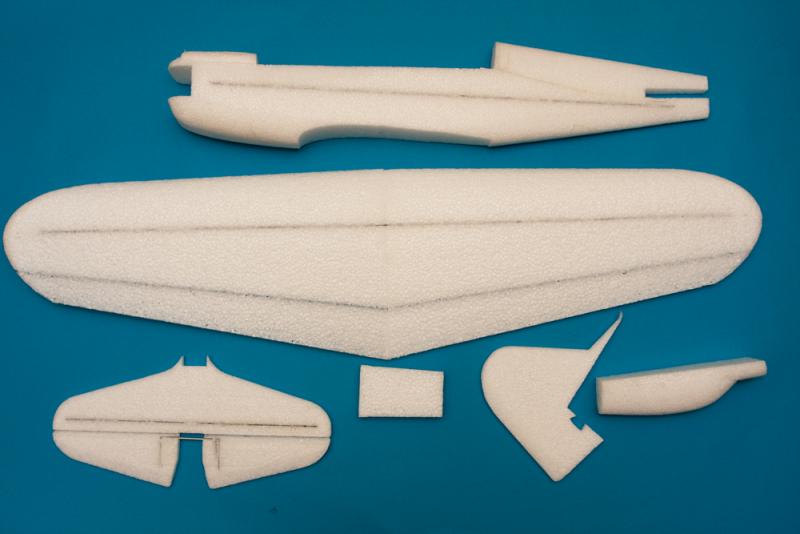

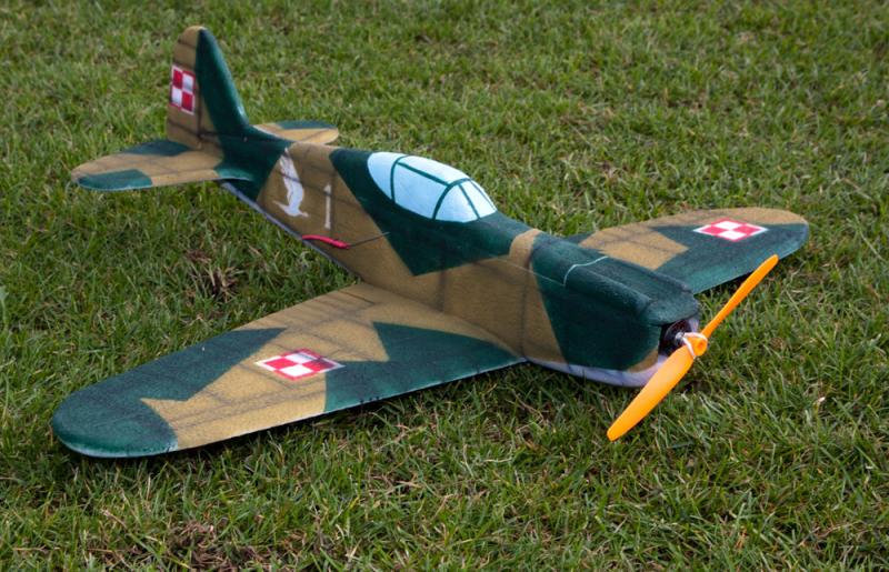

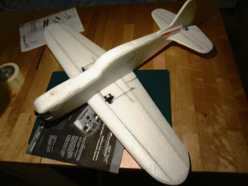

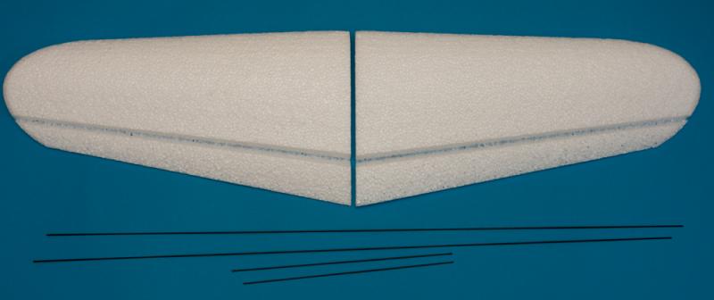

Autsajder1983 Opublikowano 2 Października 2012 Opublikowano 2 Października 2012 Kolejny pomysł na polski samolot na potrzeby walk ESA.Niestety nigdy nie poleciał.....Dane techniczne:Rozpiętość- 11,25mDługość- 9,64mWysokość- 3,86 mPowierzchnia nośna- 22,5 m2.Prędkość max- 660 - 700) km/h,Zasięg 800 km."Więcej o samolocie:http://www.samolotyp.../PZL-55-PZL-622Wyposażenie:silnik: Tower Pro 2408 21blackserwa: 2 x hxt 500 1 x hxt 900regulator: Turnigy 20Aodbiornik: HK-TR6A V2pakiet: Nanotech 1300mahwaga: 370g (spokojnie można zejść niżej)Kilka zdjęć z budowy:Zawartość zestawu: Po złożeniu na "sucho" - już podoba mi się piękna sylwetka PZL- ki Skrzydło przed sklejeniem:Na zdjęciu widać 4 węgle ja wykorzystałem tylko 2 najdłuższe Gotowe elementy do końcowego sklejania: P62 przed włożeniem wyposażenia i malowaniem: Po malowaniu przed oblotem na zawodach w Krakowie:Malowałem farbami akrylowymi (pactra i valejo) Oblot udany:)Kilka kliknięć trymerem wysokości i lotek i latał "jak po sznurku" Trochę bałem się nim latać na zawodach i 2 pierwsze loty wykonałem PZL P11C.W pierwszym locie P11 ewakuował się pakiet (chyba za ciasne zwroty i powiedział, że wysiada).PZL opadła bardzo łagodnym korkociągiem ze sporej wysokości uszkodzeniu uległo.... nic:)Pakiet również upadł trochę szybciej ale na szczęście na trawę i przetrwał w nienaruszonym stanie.W następnym locie otrzymał zabezpieczenie w postaci 2 gumek i już mnie zdołał się katapultować Trzeci lot w zawodach wykonałem PZL62 okazała się bardzo zwrotna i szybka zaliczyła swoje pierwsze cięcie niestety bez ochrony. Zaliczyła również pierwszą kolizję, łagodnie opadła a po wymianie śmigiełka do boju!!!podsumowując pierwszy lot:czas 4:22cięcia 1ochrona 0zniszczenia- śmigło i zadrapanie lakieru:)Po zawodach trochę żałowałem, że od pierwszego lotu nie uruchomiłem PZL62.
buwi777 Opublikowano 2 Października 2012 Opublikowano 2 Października 2012 Dwie prośby: a/ pokaż jak umiejscowiłeś / zabudowałeś wyposażenie b/ ŚC - gdzie ?? bo czasami te z opisu ( fabrycznego ) są ciut nie ma miejscu ...

Autsajder1983 Opublikowano 3 Października 2012 Autor Opublikowano 3 Października 2012 Nie na bemowie dzielnie latał Zdjęcie zrobię po powrocie do domu

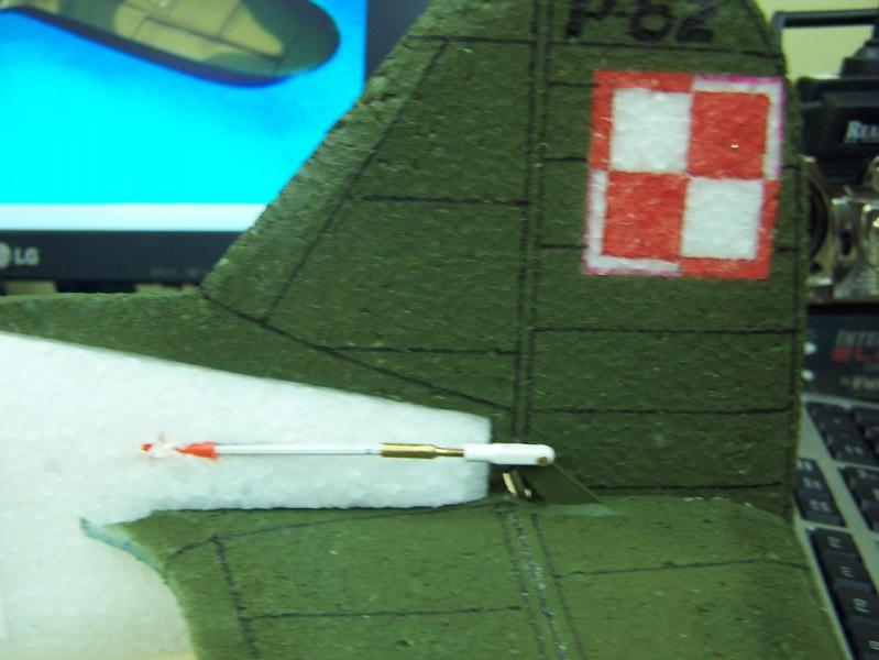

robertus Opublikowano 3 Października 2012 Opublikowano 3 Października 2012 Na dolnej powierzchni skrzydła masz odwrotnie szachownice.

Autsajder1983 Opublikowano 3 Października 2012 Autor Opublikowano 3 Października 2012 Z tymi szachownicami zorientowałem się jak już odkleiłem pierwszy szablon:) Brawo za spostrzegawczość (zastanawiałem się czy ktoś to znajdzie)
Gość Jerzy Markiton Opublikowano 12 Stycznia 2013 Opublikowano 12 Stycznia 2013 Nie wiem na ile model jest popularny, ale gdyby ktoś się przymierzał do budowy to rozmieszczanie wyposażenia niech zacznie od akumulatora. Najlepiej zaplanować dla niego miejsce w przewidywanym Ś.C. W moim wypadku wyszło, że akumulator powinien być od Ś.C w kierunku ogona... i regulator najlepiej pod skrzydłem, na natarciu lub pod chłodnicą. Mam stosunkowo lekki silniczek - 50g razem z wręgą i kabelkami. Musiałem przebudować całe wnętrze ale i tak miejsce na akumulator zajmuje serwo wysokości i napędu SW przerabiać już nie będę ! Trudno - będę parę gram ołowiu wozić na ogonie. Może komuś przydadzą się moje uwagi. Pozdrawiam ! - Jurek

Autsajder1983 Opublikowano 27 Maja 2013 Autor Opublikowano 27 Maja 2013 PZL 62 w wersji ESA lata bardzo dobrze.Ostatnio na zawodach w jednej rundzie zdobyłem 649 punktów (5 cięć). Jest to jak do tej pory mój najlepszy wynik:)Mam nadzieję, że wersja "większa" będzie latać podobnie:)
samolocik Opublikowano 2 Czerwca 2013 Opublikowano 2 Czerwca 2013 Budowa mojej PZL-ki również pomału dobiega końca. Trochę jest zamieszania z rozmieszczeniem wyposażenia co już opisywał Jurek. Nie kierować się instrukcją montażu tylko od razu planować umieszczenie akumulatora w środku ciężkości +/- 1-2cm i pod to rozmieszcać całą resztę osprzętu. Ja będę musiał prawdopodobnie dociążyć ogon...
