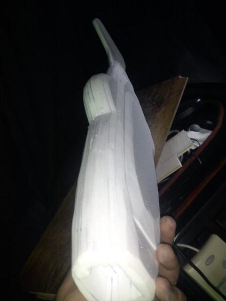

miro-er1 Opublikowano 27 Sierpnia 2013 Opublikowano 27 Sierpnia 2013 witam ,ten pseudo depron kupilem w castoramie jest blekitny i twardszy znacznie jak ten zielony i z firmy CEZAR, ja na p-51 kupilem bialy oryginalny ,wedlug mnie 12 warst daje 7,2mm wiec kadlub jest ok byle by pomiescil wyposazenie , juz troche zrobilem oto fotki, jestem na etapie szlifu kadluba, chyba nie bede oklejal na wikol bo jest bardzo twardy i sztywny. do steru wysokosci wywalilem troche za wielka jape , moglem inaczej to rozwiazac, w nast weekend bede malowal go , kabinka ma byc z pet ale zrobie jak bede w domu dopiero, jak sie uda wytloczyc oczywiscie a ty masz kabinke na magnesy neodymowe czy inne rozwiazanie, w mom bedzie sinik e max 2822 chyba smiglo 8 cali czy 7 cali zastosowac , wage przewiduje ok 500rg do lotu.
miro-er1 Opublikowano 27 Sierpnia 2013 Opublikowano 27 Sierpnia 2013 w moim kadlubie jest miejsca full , oryginalny depron nie zbija sie tak przy sklejaniu gdy go mocno dociskamy a zielony ulega troche i moze dlatego jes troszke chudszy, kiedys zrobilem male kombaty jeden z zielonego drugi z bialego , oba po 5 warstw i po sklejeniu okazalo sie ze ten bialy jest pare mm tezszy. nastepnym raze mysle ze juz wrzyce fotki jak jest pomalowany , pozdrawiam. Kuba jak bys modl jeszcze mi napisac w ktorym miejscu masz dokladnie SC , dzieki i jeszcze raz pozdrawiam dlugosc mojego samego kadluba wynosi 77cm a rozbietosc bedzie dokladnie 103cm,

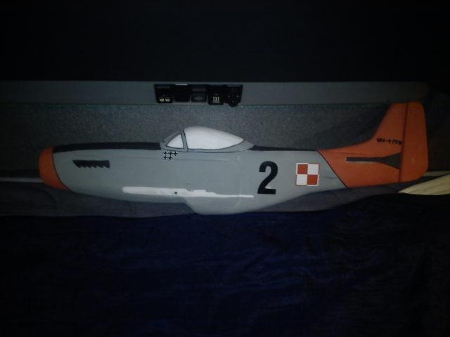

miro-er1 Opublikowano 29 Sierpnia 2013 Opublikowano 29 Sierpnia 2013 po malowaniu wyglada to tak, syn powiedzial ze ma byc Polski i dlatego te szachownice kabinka narazie taka, nie pomalowana bo ma byc wytloczka z pet , ale sie zobaczy czy wyjdzie jak nie to biedzie pomalowana na blekitny kolor, pozdrawiam.
Patryk900 Opublikowano 30 Sierpnia 2013 Opublikowano 30 Sierpnia 2013 Wygląda elegancko czekam na Oblot !! albo więcej fotek

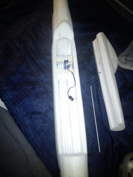

miro-er1 Opublikowano 5 Września 2013 Opublikowano 5 Września 2013 kuba statcznik poziomy tez z 2 warstw, no nie wyszedl mi najlepiej , ale ma latac a szachownice to zyczenie syna, wiem ze z oryginalnymi oznaczeniami byl by fajniejszy, to moj pierwszy taki duzy kombat wiec ma byc niskobudzetowy, w razie rozbicia , malowanie tez najtansze bo farbami akrylowymi do scian wiec nie ma co za mocno wymagac od niego zeby byl ladniejszy , mam nadz ze poleci, depron kupilem we francji w brocomarche o polowe tanszy jak w Polsce, bo za 2 plyty 125x80 dalem 6,20 eurowiec w razie kreta mala szkoda bedzie, filmik postaram sie wrzucic, jak bedzie latal , SC chyba zrobie na 1/3 skrzydla od poczatku natarcia przy samym kadlubie. acha dodatkowo jeszcze wkleilem pret weglowy 3mm na samym dole prawie przez cala dlugosc chociaz przyznam ze chyba nie potrzenie bo jest bardzo sztywny , oczywiscie kierunek tez dalem na serwie jak radzil robertus, zobaczymy co z tego wyjdzie starszy syn mi wykonal juz kopyto na oslone kabinki jak mi wyjdzie to bedzie z kabinka z pet jak nie to te pomaluje na blekit , i tez bedzie.jak sie rozbije to zbuduje nastepny bo dosc latwy jest w budowie porobie fotki w zblizeniu i wrzuce ,roznych szczegolow.

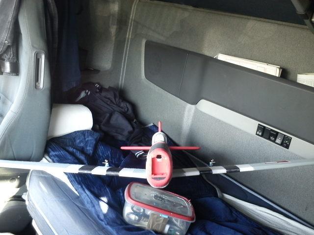

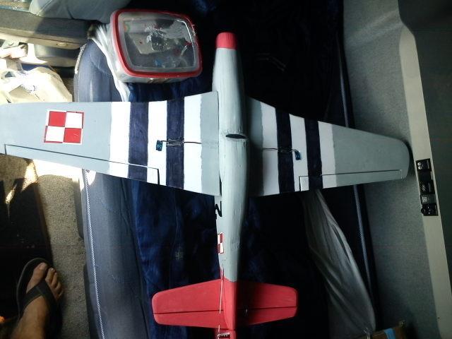

miro-er1 Opublikowano 8 Września 2013 Opublikowano 8 Września 2013 Zrobilem pare fotek, niewiem czy wznios jest wystarczajacy I jeszcze kilka fotek I I
