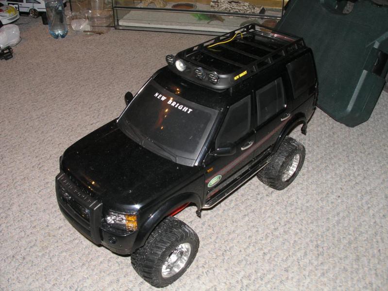

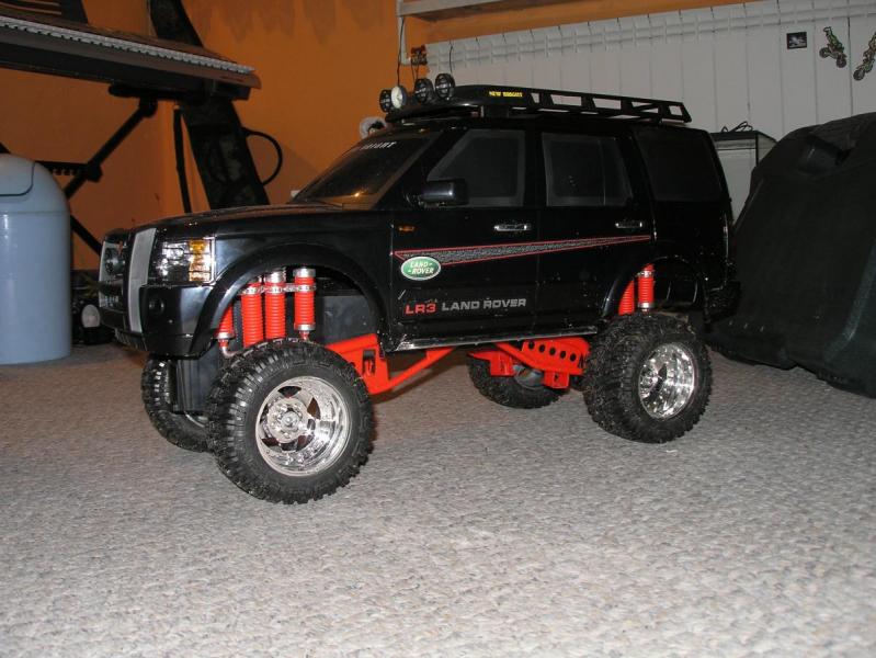

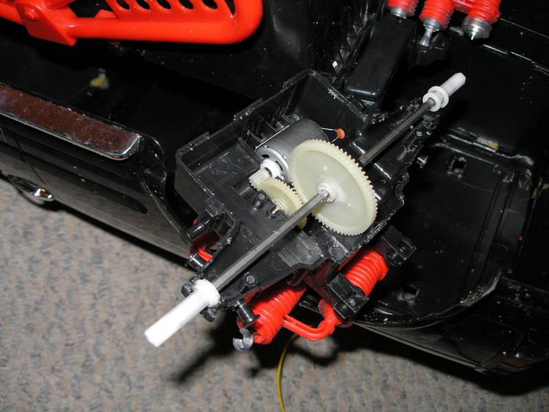

ktmgraba Opublikowano 22 Listopada 2012 Opublikowano 22 Listopada 2012 witam, chcialbym z tego modelu zrobic model napedzany silnikiem od wkretarki i chcialbym sie was poradzic czy to wogole wypali. chcialbym osoagnac taki efekt: http://www.youtube.com/watch?v=_vrHel0tT8Q a moj model wyglada tak: moglibyscie pomoc i podpowiedziec co wymienic jak z serwem itd?

Marcin K. Opublikowano 24 Listopada 2012 Opublikowano 24 Listopada 2012 Da sie zrobic. Solidne mocowanie silnika, dobierz odpowiednie kolo zębate atakujące, odbiorcze przyda by sie wymienić na mosiężne. Pamietaj o wymianie elektroniki ktora podoła silnikowi
Gość Opublikowano 24 Listopada 2012 Opublikowano 24 Listopada 2012 Silnik od wkrętarki to typowa 550-tka albo 600-setka, mierzyłem kiedyś ale teraz już nie pamiętam który dokładnie. Mogą różnić się napięciami zasilania. Najpopularniejsze są chyba 12 i 14,4voltowe. We wkrętarkach stosowane są przekładnie planetarne, niektóre mają kielich z tworzywa ale większość ma z metalu.
ktmgraba Opublikowano 24 Listopada 2012 Autor Opublikowano 24 Listopada 2012 panowie tak fachowo mowicie ze was nie rozumiem:) odnosnie wymiany elektroniki co proponujecie? i z przeniesieniem napedu tez bedzie problem bo bede musial walek poprowadzic i od walka zebatki ktore przeniosa naped z silnika na walek i na tylne kola bo o przednich na razie nie mysle tutaj juz kombinacja z przegubami itd a ja sie nie za bardzo na tym znam:)
