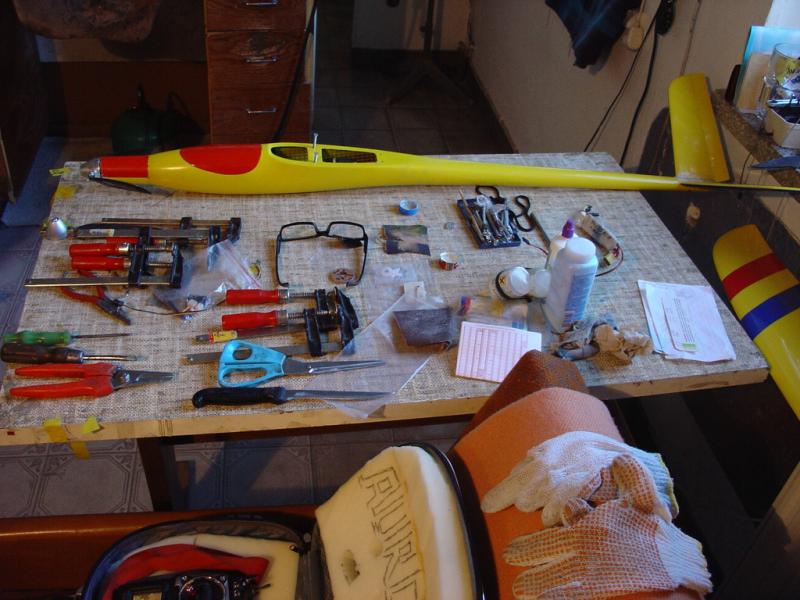

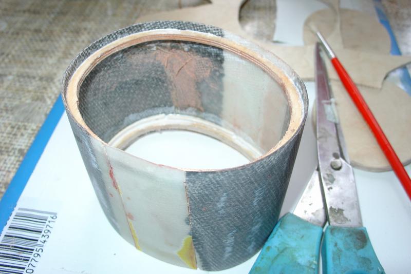

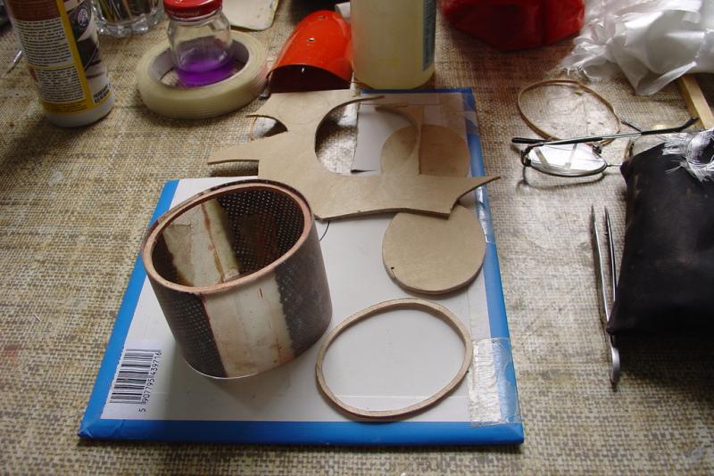

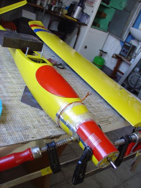

janegab Opublikowano 26 Listopada 2012 Autor Opublikowano 26 Listopada 2012 Na prośbę Bartka z Marcinkowa (Kielce) fotki z przedłużenia nosa falcona.
janegab Opublikowano 26 Listopada 2012 Autor Opublikowano 26 Listopada 2012 To "prototyp..by jeszcze polatać ... bedzie ładniejszy jak obetnę mu "nos" przy przedniej krawedzi kabinki -by skosami zejść płynnie do wregi silnika...to na zimowe wieczory..
pyton Opublikowano 26 Listopada 2012 Opublikowano 26 Listopada 2012 aa ciekawie to rozwiązałeś zastosowany jest skłon i wykłon silnika? pozdrawiam
janegab Opublikowano 26 Listopada 2012 Autor Opublikowano 26 Listopada 2012 Tak kolego...zrobiłem najpierw próbę / końcowke ,która miała być dosztukowana zamocowałem prowizorycznie tasmą klejaca zrobiłem 2-loty -jak O.K ..zaznaczyłem pisakiem pozycje silnika/ Dzisiaj montaż na żywice+ 2 paski węgla by wzmocnic.

Gość a7498787 Opublikowano 26 Listopada 2012 Opublikowano 26 Listopada 2012 Na prośbę Bartka z Marcinkowa (Kielce) fotki z przedłużenia nosa falcona. Nie gniewaj się, ale wygląda to fatalnie .
pyton Opublikowano 26 Listopada 2012 Opublikowano 26 Listopada 2012 pierwszy post! ,,(...)zainteresowanym wysle fotki... czy warto?" poprosiłem o fotki na forum i są! widocznie tylko jeden mój odzew! nie widze problemu..
bubu2 Opublikowano 26 Listopada 2012 Opublikowano 26 Listopada 2012 Też sie dołączę. Wyglada fatalnie. Tak, jakby tego nie robił modelarz. Jakbyś gdzieś znalazł. Gdybyś w przyszłości miał przedłużać, to robi się to, przecinając kabinę w połowie. Po przedłużeniu nikt nie pozna (jeśli zrobisz czysto). Oczywiście należy wówczas przykrywkę kabiny zrobić nową. Dłuższą. Mam dwa kadłuby, które przedłużałem. Nikt nigdy nie zauważył. Więc da się.
