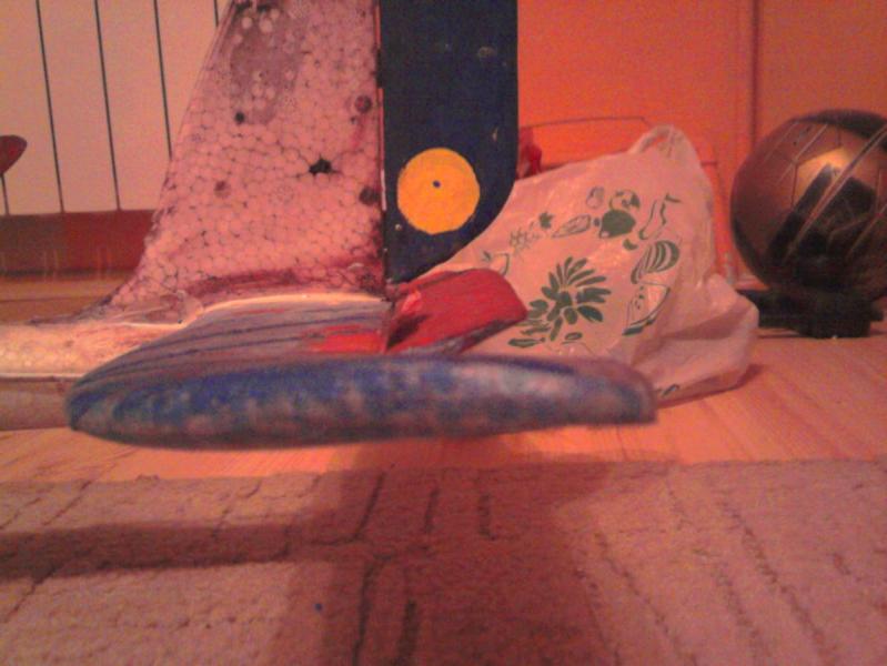

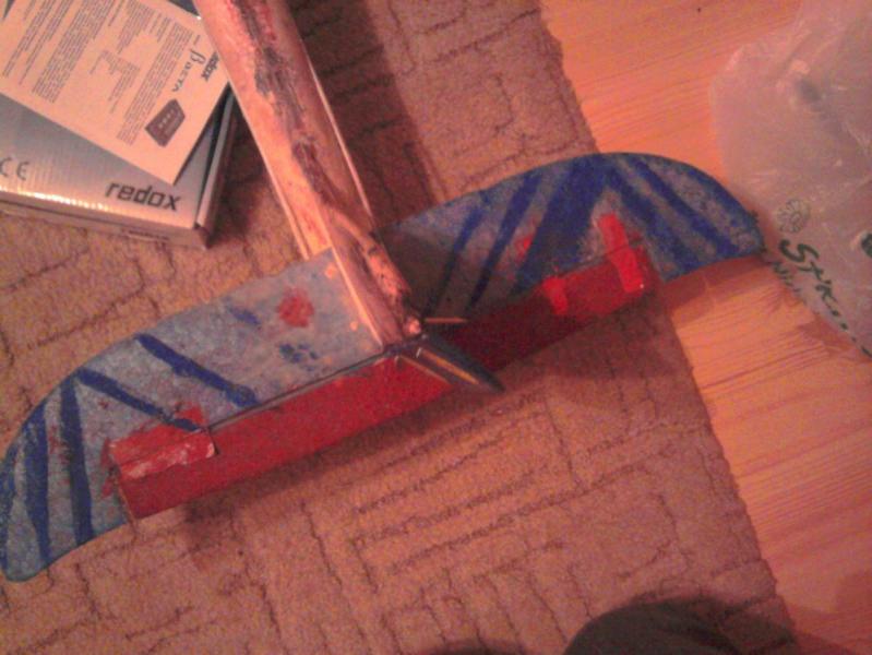

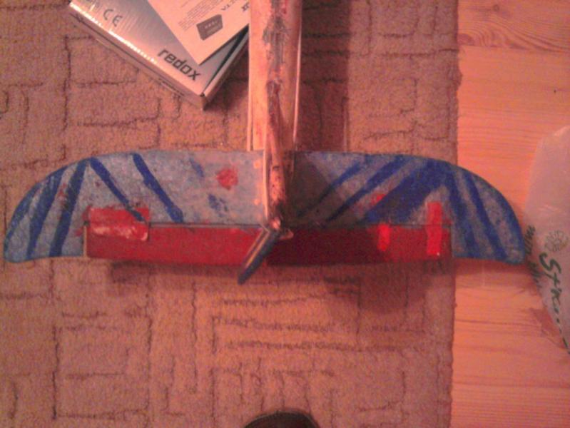

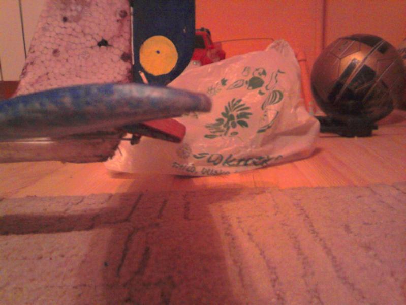

Gość Piotrek314 Opublikowano 29 Listopada 2012 Opublikowano 29 Listopada 2012 Witam nie dawno zakupiłem samolot easy star. W sobotę poszedłem zrobiś oblot lecz samolot nie chciał lecieć.Próbowałem kilka razy lecz za każdym razem kończyło się to nie powodzeniem. Według mnię samolot powinien latać bez problemu ponieważ jest w nim silnik emax gt2820/04 i śmigło 10/6 co powinno dawać ciąg około 2kg,a model waży 1,2kg,pakiet turnigy 3clele 2.2mah i regiel HK 80A. Jeszcze jedna sprawa gdy próbuje jechać po asfalcie model ciągle skręca co uniemożliwia start z podwozia. Proszę o pomoc może ktoś wie co może być nie tak.

cZyNo Opublikowano 29 Listopada 2012 Opublikowano 29 Listopada 2012 A coś precyzyjniej? Bez silnika próbowałeś puszczać. On ma działające lotki czy tylko taki bajer na skrzydłach? Jakiś koślawy na tych zdjęciach.
PK999 Opublikowano 29 Listopada 2012 Opublikowano 29 Listopada 2012 Co tam jest naładowane że on wazy 1,2kg?? Nie chce latać czyli nie nabiera odpowiedniej prędkości? Źle założone śmigło albo pakiet padlina. Po zdjęciach stawiam na to pierwsze ale nie widać wyraźnie. Jakie to podwozie bo na zdjęciach nie widać?

mirolek Opublikowano 29 Listopada 2012 Opublikowano 29 Listopada 2012 powiedziano mi że to powietrze i żebym go przedziurawił i spuścił powietrze.jak czytam coś takiego to mam już dreszcze na samą myśl, że ktoś ma takie pomysły. NIGDY - NIGDY - NIGDY nie wolno dziurawić pakietu!!!!! energia samozapłonu lipola zadziwiła już niejednego a jeżeli ktoś radzi, aby przekłuć i spuścić powietrze to ma raczej tylko powietrze pod czaszką. oni go tam leciutko na kuli i zeszło powietrze i żyją.Czy już próbowałeś ten pakiet naładować lub rozładować?Na wszelkie wypadek zrób to na zewnątrz i włóż pakiet do dużej ceramicznej doniczki Wracając do Twojego modelu .... wygląda to mało ciekawie. Na drugim zdjęciu widać, że są nieco skręcone płaty. Może to przekłamanie zdjęcia z uwagi na czarne malowanie ale brak tzw. geometrii modelu samolotu ma podobny efekt jak brak geometrii spawanego z kilku elementów samochodu.....każde koło jedzie w inną stronę :-) Jeżeli ten model latał to może jeszcze coś z niego będzie. 1. Zacznij od sprawdzenia czy wszystkie elementy zestawu są dopasowane oraz czy skrzyło i statecznik są równoległe 2. sprawdź czy spód statecznika poziomego jest równoległy do spodu skrzydła (minimalne różnice mogą być już wprowadzone przez producenta) 3. silnik nie jest osadzony w oryginalnym łożu ... sprawdź pod jakim kątem jest osadzony względem spodu płata 4. załóż pakiet i sprawdź trzymając palce pod skrzydłami w którym momencie (jak daleko od krawędzi natarcia) podniesiesz model i uzyskasz stan równowagi - tzw. wyważenie. Ustaw pakiet w takim miejscu aby model wyważał się w 1/3 szerokości płata od krawędzi natarcia. 5. Spróbuj rzucić model przed siebie lekko w dół i pod wiatr ..... zobacz czy poleci bez silnika ...... i gdzie poleci Uważam jednak, że zaczynanie przygody z modelarstwem od "tego" modelu to nie jest dobry pomysł. ms

wiejski Opublikowano 30 Listopada 2012 Opublikowano 30 Listopada 2012 Pochamuj, swoją rządzenia mocy. Pioneer, czyli prawie to samo co easy star lata dobrze na stockowym silniku, który daje coś koło 70-80% masy własnej. Wrzuć jakiś film to łatwiej będzie coś wymyślić. PS. Coś dziwny ten easy star, jakiś taki niesymetryczny i rozlały.

esceta Opublikowano 2 Grudnia 2012 Opublikowano 2 Grudnia 2012 Zmień ten sklep , w którym sprzedają takie wynalazki i oferują regeneracje akku. poprzez upuszczania z nich powietrza. Nie inwestuj w ten " model " . Nie poradzisz sobie z nim. Jest on nad wyraz krzywy i delikatnie mówiąc dziwny. Prawdopodobnie doświadczony modelarz z trudem zrobiłby coś jeszcze z tego. Kup nowy model, złóż go porządnie, poczytaj forum,polataj na symulatorze i dopiero spróbuj ponownie latać. Najlepiej poszukaj modelarza w swojej okolicy,który Ci pomoże.Mogę Ci zaoferować pomoc jesli odległość nie jest przeszkodą dla Ciebie.
