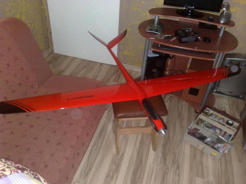

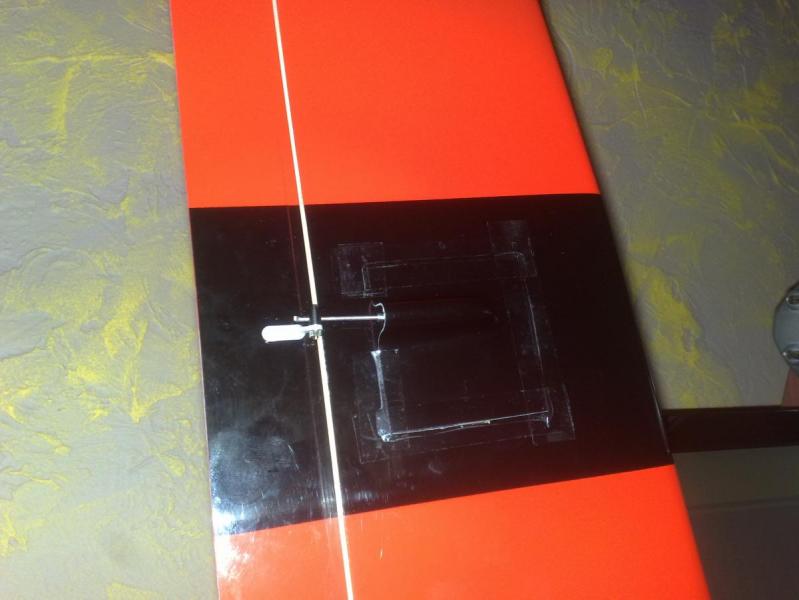

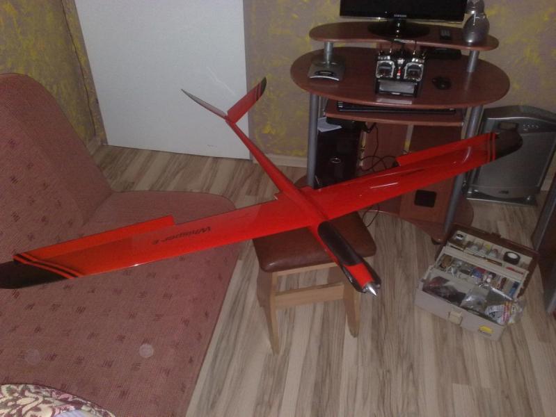

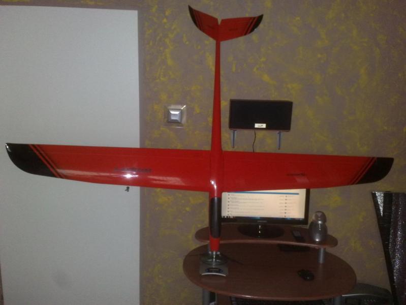

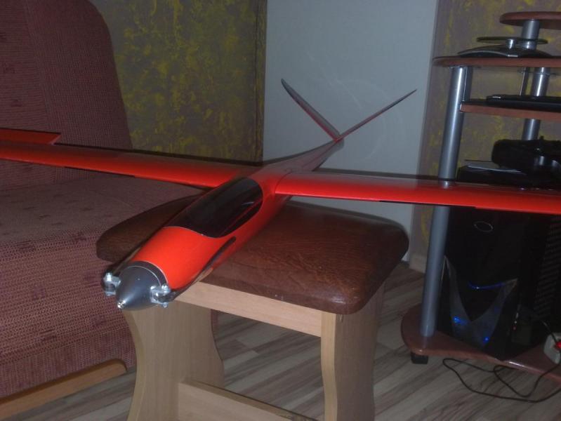

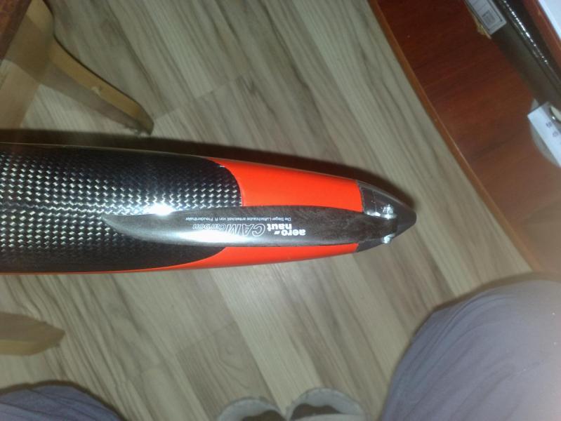

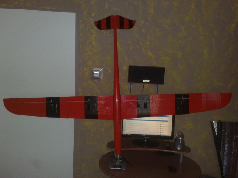

Jako, że temat dotyczy tego samego modelu, pozwolę sobie przedstawić swojego Whispera E ze stajni Xmodels B) Wybrałem kolor czerwony z czarnymi elementami (krwista ładna czerwień).
Jest to mój pierwszy model tego typu, więc gdy do mnie dotarł, pierwsze co pomyślałem to jak ja tu wszystko upcham ;)
Trochę o wyposażeniu:
silnik: Emax GT 2820/07 850kV
regulator: RipMax Dragon 60A
UBEC: Foxy 6A
serwa motylka: Blue Bird BMS- 375DMG
serwa lotek: Corona DS- 239MG
serwa klap: Corona CS- 238MG
kołpak alu 43mm
śmigło: Aero-Naut CAM 13x8
pakiet: 4S1P Poly Quest 25C 2500mAh
odbiornik: Hitec Optima 6
Waga gotowego do lotu 2056g. Ciąg statyczny silnika na tym śmigle ok 2100g. Waga powinna zjeść jeszcze na dół o jakieś 70g po wymianie pręta stalowego na pręt węglowy.

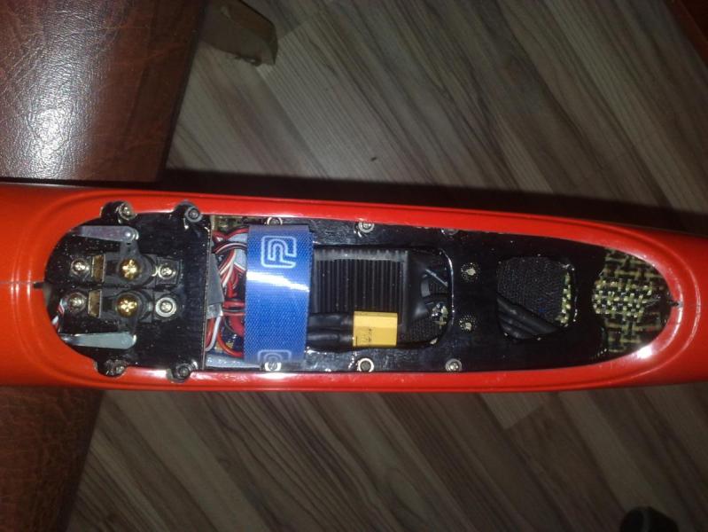

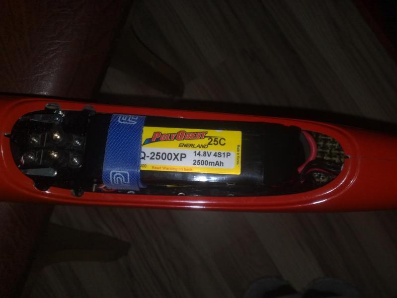

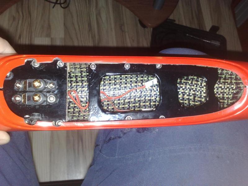

W kwestii mocowanie półki serw i pakietu w kadłubie zrobiłem półki przykręcane do listewek sosnowych wklejonych w kadłub na żywice, aby można było łatwo dostać się do wyposażenia.
Jako, że posiadam wolny odbiornik optima 6 postanowiłem go wykorzystać. Problemem był brak wolnego kanału więc postanowiłem zrobić klapy na kablu Y i wykorzystaniu rewersu serwa, aby były te same wychyły. Z prac przy Whisperze zostało jeszcze, przerobienie kołpaka na Turbo, wyciągnięcie anteny odbiornika na zewnątrz modelu, ustawienie i wyważanie. Co do anteny to zastanawiam się gdzie ją umieścić, pod skrzydłem lub na grzbiecie modelu. Co do ustawienia wychyłów to mam pytanie do kolegi Tytana. Jakie zastosował wychyły sterów na lotkach i klapach i motylku w trybie Buterfly. Wiem, że motylek ma być na 8mm przy wysokości, a kierunek maksymalnie możliwe wychylenie. Zasilanie modelu zrobiłem z jednego pakietu zasilającego silnik. Serwa i odbiornik zasilane są napięciem 6V z osobnego BECA.
Także jak pogoda pozwoli to może niedługo razem z Rafałem (Shock) oblatamy on Virusa , a ja Whispera B)
Poniżej wrzucam parę fotek zrobionych na szybko telefonem więc sorry za jakość ;)
Zasil odbiornik z oddzielnego pakietu. Nie ryzykuj ładnego modelu. Też kiedyś tak robiłem, do czasu, jak przypalił się regulator i spalił BECa. Dziś każdy większy model mam z rozdzielonym zasilaniem.
Ja stosuję podwójne zasilanie odbiornika. Pierwsze ,to pakiet 4 X Sanyo Eneloop R6/AA Ni-MH 2000mAh ,drugie przez diodę schottkiego z Bek-a regulatora.
Mam tak zrobione we wszystkich modelach.
Mógłbyś rozwinąć mi temat podwójnego zasilania odbiornika dokładnie tak jak napisałeś nimh a drugi z beca regulatora w tym temacie http://pfmrc.eu/index.php?/topic/34279-zasilanie-odbiornika-z-dwoch-niezaleznych-od-siebie-zrodel/page__pid__424349&do=findComment&comment=424349 . Bardzo bym prosił o zdjęcia jak to masz podłączone, bym wiedział jak to mam zrobić.
W modelu instalujesz dwa pakiety.
Duży pakiet (odpowiedni do zasilania silnika) podpoinasz pod regulator, który wpinasz w kanał 3 odbiornika. Jeżeli ten regulator jest z BEC to z wtyczki, która idzie do odbiornika odpinasz czerwony kabel.
Mały pakiet (np. 2S 1300mAh) do zasilania odbiornika podpinasz pod układ UBEC, który wpinasz w ostatni kanał odbiornika często oznaczony również literą B.
W ten sposób masz oddzielny obwód do zasilania silnika i oddzielny pakiet do zasilania odbiornika.
No i Whisper jest gotowy do oblotu. Teraz czekać tylko na pogodę B) Ostatecznie do lotu wyszedł 2117 gram. Przy środku ciężkości ustawionym na 86mm od natarcia narazie dołożyłem 60g ołowiu na tył. Wszystko przemawia za tym, żeby zamiast zbędnego balastu wsadzić jednak ten dodatkowy pakiet na zasilanie serw i odbiornika. Ale jestem dobrej myśli po rozmowie z kolegą Tytanem co do właściwości lotnych tego modelu ;)
