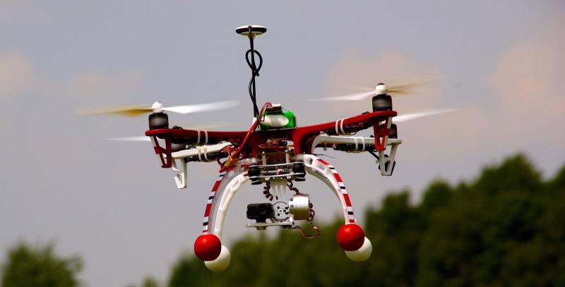

Pioterek Opublikowano 6 Grudnia 2015 Autor Opublikowano 6 Grudnia 2015 Odbiornik Futaba R70003SB Dzisiaj zdecydowałem się podłączyć do mojego koptera odbiornik Futaby R7003SB FASSTest. Jest to miniaturowy pełno-zasięgowy 18 kanałowy odbiornik pracujący po magistrali SBUS/SBUS2 z telemetrią o wadze 7,5 g. Odbiornik posiada 4 wyjścia: Port 1, Port2, 3/B i SBUS2, które można częściowo wykorzystać jako wyjścia PWM, ale głównym zastosowaniem jest praca w systemie SBUS. Do tej pory sceptycznie podchodziłem do tego systemu, ze względu na konieczność stosowania serw SBUS Futaba, czyli dużo droższych niż moje serwa Hitec. Ale sterownik DJI Naza 2M (podobnie jak wszystkie inne sterowniki DJI) posiada możliwość zastosowania magistrali SBUS Futaba. W ten sposób wszystkie komendy z odbiornika Futaby przekazywane są do Nazy tylko jednym 3 przewodowym kablem. W dodatku, co mnie najbardziej interesowało, uzyskałem telemetryczna kontrolę napięcia pakietu napędowego. Nowy odbiornik linkuje z nadajnikiem się po włączeniu jego zasilania i zbliżeniu do pracującego nadajnika opcją "link" w nadajniku. Każdy odbiornik ma swój indywidualny numer który po poprawnym zlinkowaniu wyświetli się w nadajniku. Następnie trzeba wybrać funkcję Portu 2 - albo zwykły port PWM lub jako wejście do kontroli napięcia. Z odbiornikiem dołączany jest specjalny kabel zapewniający możliwość tego pomiaru po wetknięciu go w gniazdo Portu 2. Programowania funkcji Portu 2 można dokonać po wciśnięciu przycisku w odbiorniku i następnie zasileniu odbiornika - odbiornik wchodzi wtedy w stan programowania Portu 2. Do sterowania pochyleniem kamery potrzebowałem 1 kanału PWM więc trzeba było wybrać jedną z 11 możliwych konfiguracji roboczych Portu 1. Wykonuje się to z kolei przy załączonym zasilaniu odbiornika i naciśnięciu przycisku w odbiorniku. Sekwencje diody kontrolnej informują o kolejnych trybach pracy Portu 1. Ja wybrałem tryb "K" czyli mój PWM został przypisany kanałowi 11 w nadajniku. Następnie należy przydzielić SBUS-owe kanały w nadajniku sterownikowi Naza. W tym celu trzeba wypiąć całkowicie stary odbiornik i podłączyć dłuższym kablem gniazdo X2 sterownika Naza z gniazdem programatora SBUS w nadajniku Futaby i zasilić kopter. Po wyborze w nadajniku menu Sensor 7/7 zapisywanie potrzebnych kanałów trwa ok.2 sek. Po wyłączeniu i włączeniu radia i zasilania koptera odbiornik Futaby wysyła już komendy do Nazy. Trzeba jeszcze polutować kable telemetrycznego pomiaru napięcia do punktów zasilania i otrzymujemy w nadajniku informację o napięciu systemu 5V i aktualnym napięciu pakietów napędowych. Wszystkie nastawy w nadajniku z poprzedniego odbiornika należy przenieść do nowego odbiornika. I wszystko działa

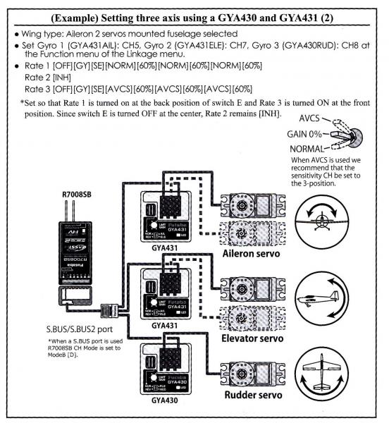

Pioterek Opublikowano 6 Lutego 2016 Autor Opublikowano 6 Lutego 2016 SUBUS a Gyro Futaba GYA431: Ostatnio miałem potrzebę podłączenia żyroskopu Futaba GYA431 do wspomagania pracy lotek. W znanych mi do tej pory stabilizatorach stabilizacja lotek jest wspólna dla obu lotek, tak jak byśmy podłączyli je jednym kablem Y. Przy takim podłączeniu nie można ustawiać end-pointów, subtrimów, róznicowosci lotek itp.. niezależnie dla każdej lotki (kanału). Otóż korzystając z magistrali SBUS można w żyroskopie GYA 431 uruchomić wspólną funkcję stabilizacji dwu serw z zachowaniem ich pełnej autonomii ustawień. Przydatne jest to bardzo w przypadku właśnie lotek i steru wysokości obsługiwanego przez dwa serwa (połówki steru obsługiwane osobnymi serwami). Przykładowy schemat połączeń niżej:

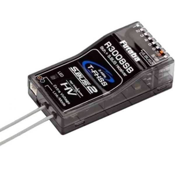

amatorsky Opublikowano 7 Lutego 2016 Opublikowano 7 Lutego 2016 Spytaj w rc skorpion w Lublinie: http://www.rcskorpion.pl/towar/futaba-t14sg-r7008sb-24ghz-fasstest-li-po-74v-2800mah/ - można tu pobrać upgrade softu. Ja dawno nie modyfikowałem swojego softu. Zbyt duża ilość informacji w czasie lotu potrafi mnie rozpraszać, dlatego ograniczam telemetrię tylko do komunikowania mi stanów zagrożenia. Z tego co widzę w najnowszej V5,0 programu jest tylko j.amgielski i niemiecki. Przy okazji gratuluję apki . Witam-dzieki za odpowiedz i gratulacje=musze sie jej nauczyc obslugiwac-czy wiesz czy ona obsluguje odbiorniki R3008SB-bo jak narazie to nie daje sie zbindowac z nimi ale chyba nie ma programu na te odbiorniki.Co do sklepu to faktycznie trzeba z nimi pogadac.Szkoda tylko ze telemetryczne odbiorniki sa takie drogie-mam na mysli 7008=moze znasz tansze??
Pioterek Opublikowano 8 Lutego 2016 Autor Opublikowano 8 Lutego 2016 Twój nadajnik obsługuje wszystkie systemy transmisji i odbiorniki Futaba. A z nadajnikiem nie dostałeś standardowego odbiornika R7008SB FassTest ? Przesyłam Ci instrukcje do R3008SB tam na drugiej stronie masz o bindowaniu r3008sb-manual.pdf
amatorsky Opublikowano 9 Lutego 2016 Opublikowano 9 Lutego 2016 Twój nadajnik obsługuje wszystkie systemy transmisji i odbiorniki Futaba. A z nadajnikiem nie dostałeś standardowego odbiornika R7008SB FassTest ? futk9531_1.jpg Przesyłam Ci instrukcje do R3008SB tam na drugiej stronie masz o bindowaniu dfd7298f31099e8481b5f6421b680fd3.jpg Witam niestety nie kupilem od razu z orginalnym odbiornikiem=ale juz mam a nastepny niedlugo dojedzie.Ale ceny niesamowite.Dzieki za odpowiedz ale dzwonilem do Skorpiona i stwierfzili ze 14tka nie obsluguje R3008SB.Nawet pisze to w istrukcji bindowania ktora przyslales.Nastepne pytanko==czy gniazgo podlaczenia kabelka do pomiaru pakietu ma tak samo + zasilania jak w odb 3008 bo na nich jest oznaczenie a na tych drogich nie ma i nie chce ryzykowac i podlaczac bez pewnosci==sadze ze jest tak samo ale wole sie upewnic==pozdrawiam
Pioterek Opublikowano 9 Lutego 2016 Autor Opublikowano 9 Lutego 2016 Tak masz rację mój i Twój nadajnik nie współpracuje z systemem T FHSS, tylko S FHSS czyli bez telemetrii. Nie zauważyłem różnicy. T FHSS jest nowym S FHSS rozbudowanym o telemetrię systemem. Nasz nadajnik pojawił się wcześniej.Odbiorniki są w różnych cenach i można je dobrać do wymagań modelu. Nie koniecznie trzeba wkładać do każdego modelu te najdroższe. Do modeli raczej używałbym systemu Fasst lub FassTest o największym deklarowanym zasięgu po ziemi 3000 m. Ale do modeli Park Flyer i na halę są dużo tańsze odbiorniki. Odbiorniki z telemetrią są faktycznie droższe, bo odbiorniki uznanych firm mają niestety swoje ceny. Trochę o tym pisałem na początku tego tematu. Pomiar napięcia pakietu odbywa się specjalnym kabelkiem z wtyczką z zatrzaskiem, której odwrotnie nie założysz. Kabel jest dwukolorowy czerwony plus, czarny minus więc też nie pomylisz. Zresztą firmowy kabel Futaby ma wmontowany bezpiecznik 1A na okoliczność pomylenia biegunowości.W tym dziale jest bardzo dużo wpisów na temat różnych aparatur i problemów z nimi związanych, o Futabie niewiele się pisze bo nie sprawia kłopotów - nudno, więc i nie ma o czym pisać.

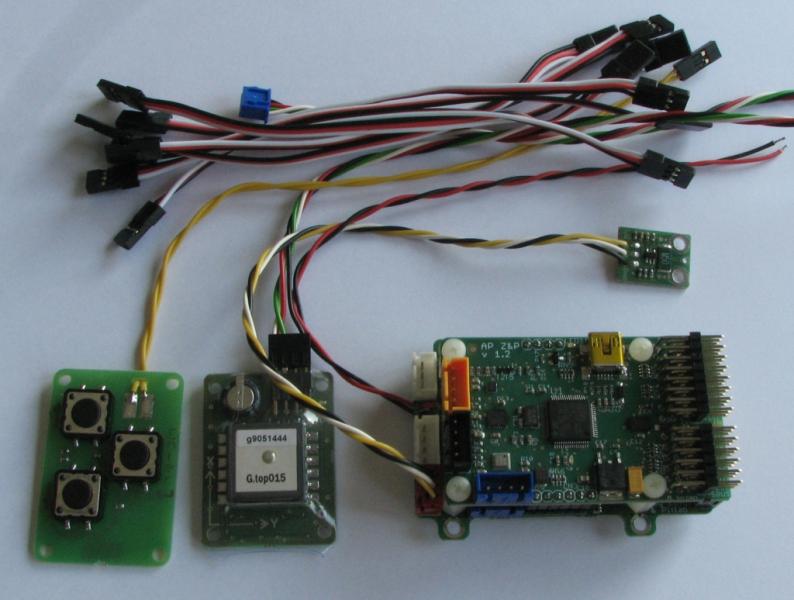

Pioterek Opublikowano 16 Marca 2016 Autor Opublikowano 16 Marca 2016 System Futaba Sbus obsługują również urządzenia PitLab i Pixhawk PitLab OSD+Autopilot
