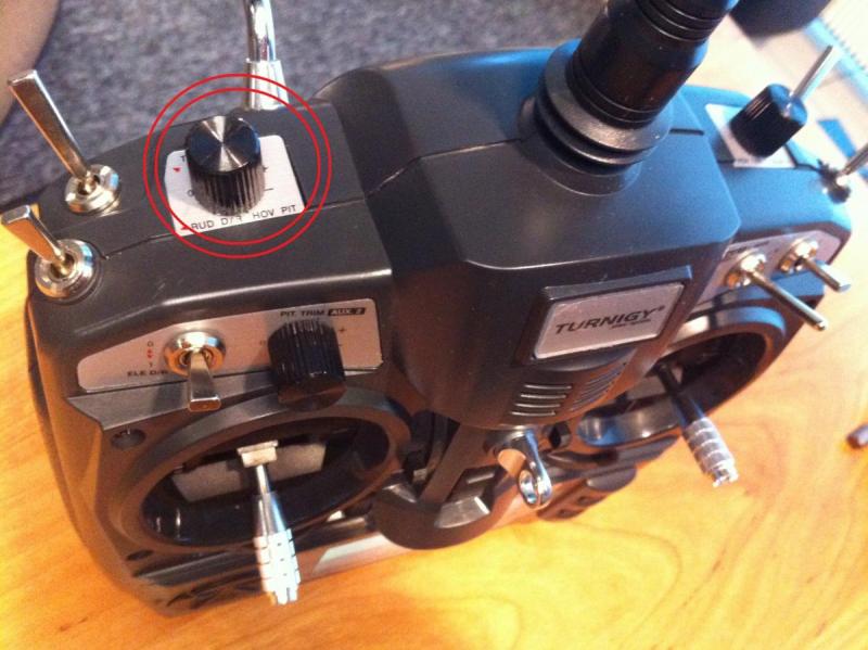

Przy włączaniu aparatury lub w trakcie pracy gdy przekręcę lewe, górne (na grzebiecie) pokrętło, nadajnik zawiesza się.
Sprzęt przestaje być aktywny. Przyciski nie reagują, drążki nie działają.
Dzieje się tak, gdy pokrętło jest w pozycji "0" lub maksymalnie wychylony w pozycji "-"
Analogicznie, przy włączaniu aparatury soft się zawiesza.

Zwarcie w skrajnym położeniu lub brak obwodu na potencjometrze.
Ja w swojej (też nowej) miałem problem z potencjometrem gazu, luźne nity na płytce

jutro wchodzę w apke ze śrubokrętem i miernikiem.
jak miernik będzie pokazywał zwarcie? brak obwodu prosta sprawa, ale zwarcie?
ale nie "grzebałes" przy niej ? bo masz lcd z podświetleniem ? nie popsułeś nic w niej ? przed zmianą było wszystko ok ?
