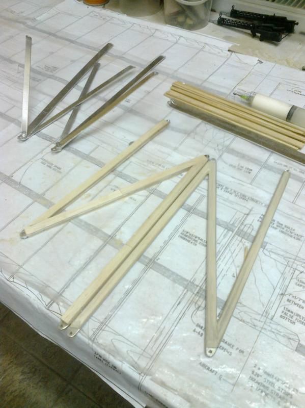

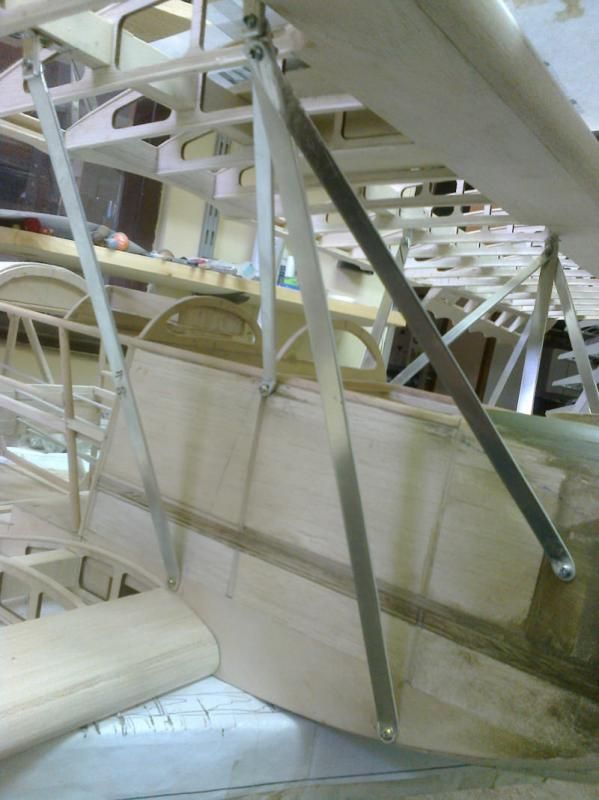

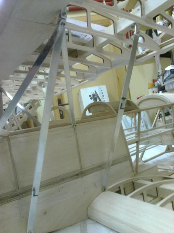

Wczoraj głowiłem się i mocno kombinowałem z potrójnie złożonymi rozpórkami, łączącymi dźwigar główny z bokami kadłuba w okolicy silnikowej.
Tak mi to w końcu powychodziło:

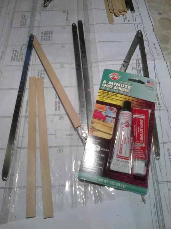

Czyli w sumie nieźle, jak na moje umiejętności, ale nie było łatwo i jedną rozpórkę musiałem dorabiać trzykrotnie. Tę niby najprostszą, bo najkrótszą. Przykleiłem też na próbę jedną listewkę do "n-ki" na CA nawet z przyspieszaczem i kiedy wydawało mi się , że będzie trzymać - odeszła od blaszki dosłownie bez żadnego oporu. Przypomniałem więc sobie, że kiedyś moim "uwielbionym" klejem była żywica 5-cio minutowa i po konsultacji z moim guru /czytaj: Heniu/ oraz po zapoznaniu się z wpisem Lucjana /dzięki serdeczne/ tym to ci pokleiłem:
Trzyma idealnie, wcześniej tylko podrapałem blaszkę papierem "60" i nast. po posmarowaniu listewki cienką warstwą kleju, dobrze pościskałem.
Blaszka z tą lipową listewką są nad wyraz sztywne i o to własnie chodziło. Co do wagi tych wszystkich blach, na razie się nie wypowiadam, kiedy będą gotowe to je zważę i napiszę. Póki co, wydaje mi się to bardzo ciężkie, a same skrzydełka były takie lekkie...
Niezbyt wiele się dzieje, ale to co robię - nuda straszna! Mowa o obrabianiu oklejonych "n-ek". Jedną udało mi się w końcu obrobić i tak to było obok nieobrobionej:
Aby zrobić coś innego, zaraz zagruntowałem tą obrobioną:
i kiedy sobie schła, zabrałem się za oklejanie innych rozpórek. Teraz te dwie proste już także oklejone i będę się brał za te potrójne. A w międzyczasie będę opiłowywał, bo i to ktoś zrobić musi. ^_^

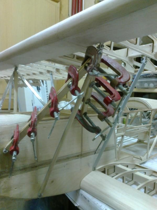

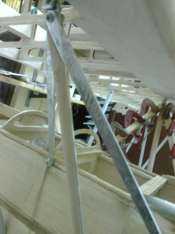

Raz jeszcze w temacie, chociaż i Was chyba to moje biadolenie też już nudzi. Bo też te rozpórki nudne, jak te flaki z olejem. Aby dobrze okleić ostatnie dwie, w tym "trójnogu", musiałem całość jeszcze raz poskręcać i aby mi się nie rozjechały, oklejać je na modelu. Tak to było:
I z drugiej strony, gdzie widać te nieoklejone i "podrapane":
Pozostałe rozpórki już po trzykroć gruntowane i szlifowane, są gotowe do pomalowania na właściwy kolor.

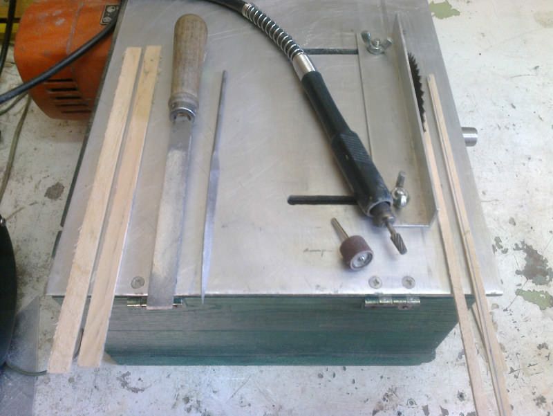

Obróbka tych elementów prowadzona była takimi narzędziami:
gdzie pierwotnie stosowałem zwykły pilnik oraz iglak, ale było to mało wydajne , męczące i nudne. Postanowiłem skorzystać z "kręciołka" i najpierw użyłem papieru ściernego na walcu gumowym. Było o wiele lepiej, ale pyliło, "jak diabli" i papier ścierny szybko się niszczył, zaklejany przez żywicę.
Znalazłem w końcu metalowy , lekko skośny frezik i teraz jest całkiem dobrze. Zbiera materiał szybko i skutecznie, robi wiórka i nie pyli.
Widać też moją piłkę ze zmienioną tarczką, na taką do drewna, którą tnę sobie z lipowego klocka te listewki.

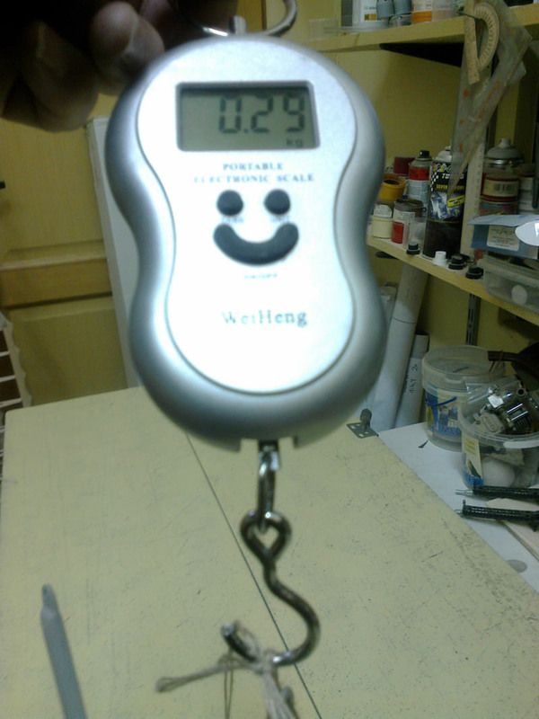

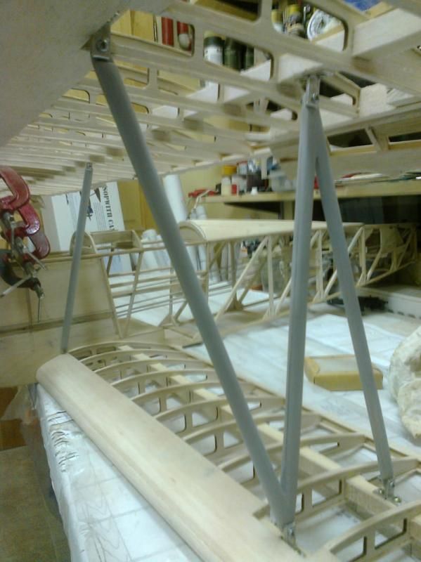

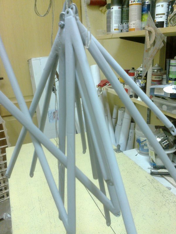

Otóż związałem sznurkiem wiązkę tych wszystkich zastrzałów i powiesiłem "u-wagi". Tak ci ona pokazała:
Nie tak nawet źle, a to wiązka, aby nie było, że bujam:

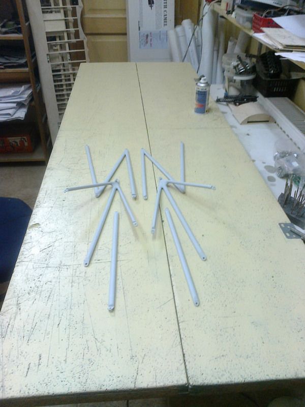

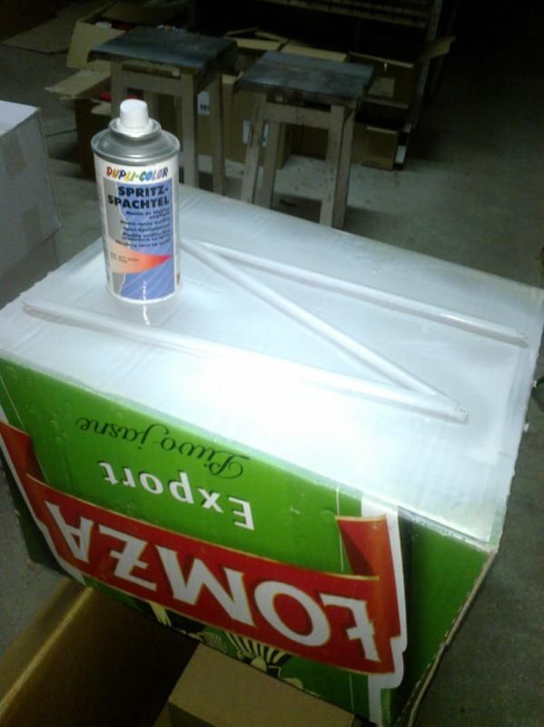

Wczoraj też wziąłem się za porządki, czyli umyłem wreszcie podłogę i pomalowałem jakimś "badziewnym" lakierkiem stół roboczy. Poukładałem sobie narzędzia i jeszcze trochę "popieściłem" zastrzały:
Teraz je "prysłem" lakierem w kolorze RAL 8011 mat, bo tak sobie umyśliłem i czekam aż wyschną. Późnej druga strona, na półkę i oby do jesieni... :P
Tryśnij wszystko co będzie w tym kolorze z jednego opakowania abyś miał ten sam odcień

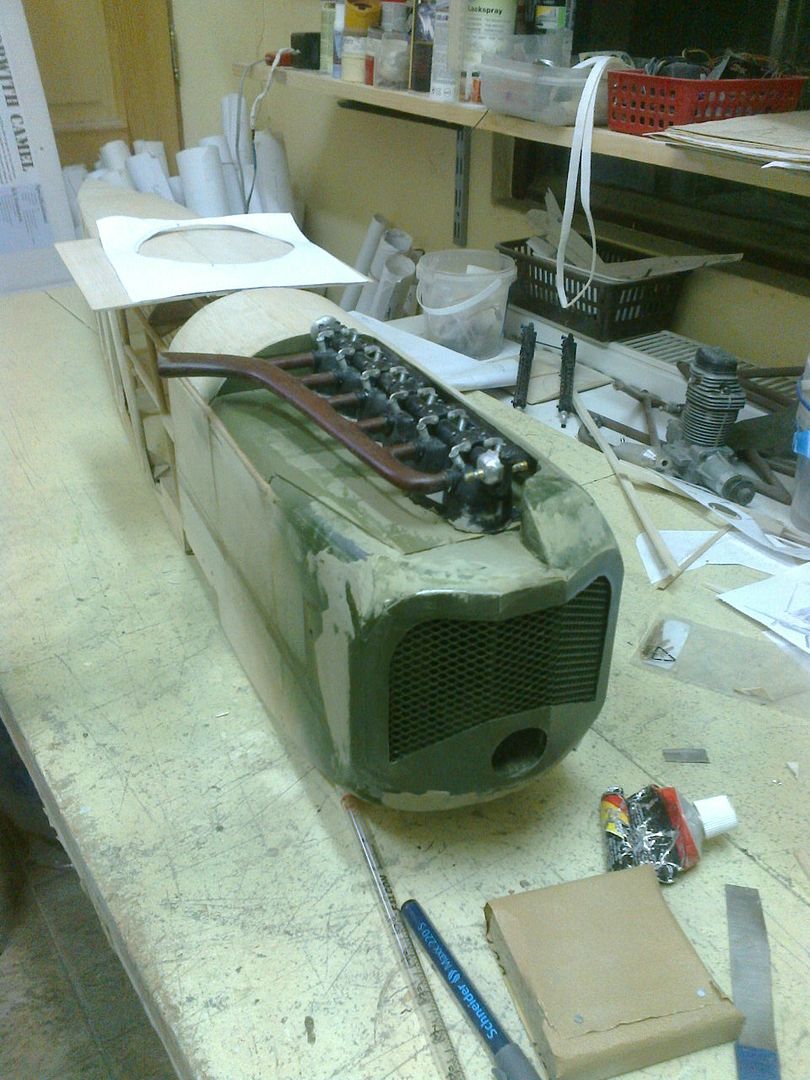

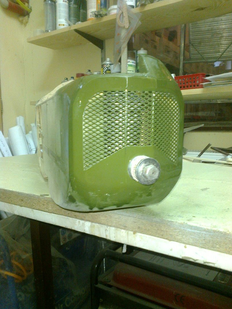

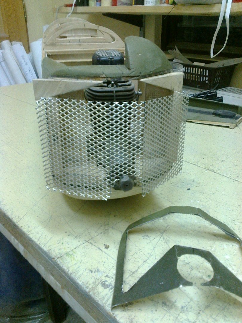

Temat wraca. Swojego czasu, w zaprzyjaźnionym sklepie motoryzacyjnym wypatrzyłem zupełnie przypadkiem, aluminiowa kratkę o drobnym oczku, służącą w założeniu, tuningowaniu autek wszelakich. Zakupiłem więc oną i sobie czekała, bo dotychczasowa siateczka, imitująca chłodnicę, jak również kształt tego dotychczasowego przodu kadłuba dosyć mało mi się podobały. Przeglądnąłem też fotki różnych Fokkerków i sobie je wydrukowałem:
Oderwałem też dotychczasowa atrapę i ponownie próbuję coś zrobić:
Mam nadzieję, że teraz będzie zdecydowanie lepiej.
Może zapyta ktoś , po co tę chłodnice ponownie robię? Otóż tak ona wyglądała:
A tak teraz się ma:
po pierwszym pomalowaniu, jakimś tam zielonym, który potraktowałem jako podkład pokazujący wszystkie nierówności.
Następnie szpachlowałem te wgłębienia szpachlą jednoskładnikową zwaną "nitro-combi" i teraz czeka mnie szlifowanie:

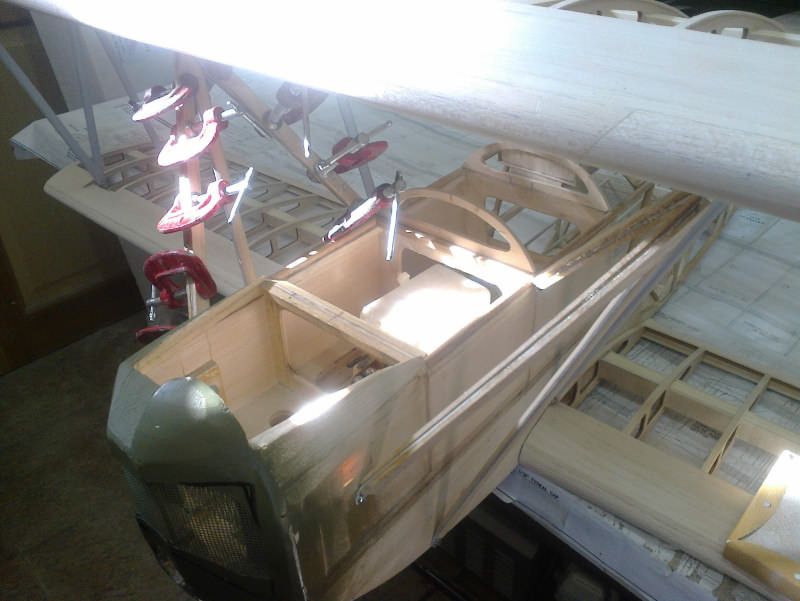

Widać też przygotowany kawałek balsy do przykrycia kabiny i jest cała masa drobnych prac jeszcze do wykonania, przed przystąpieniem do oklejania całości. Idę szlifować.

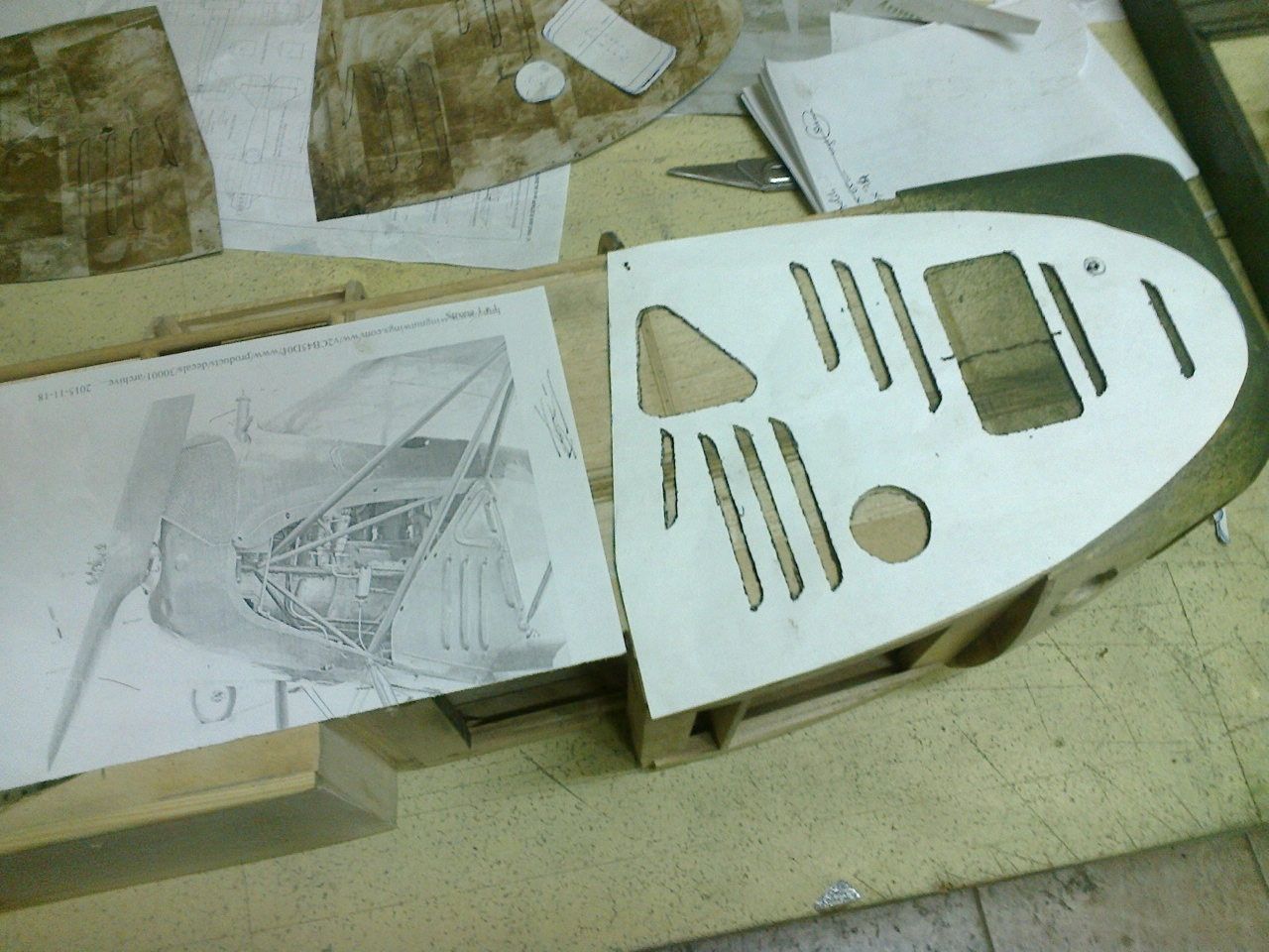

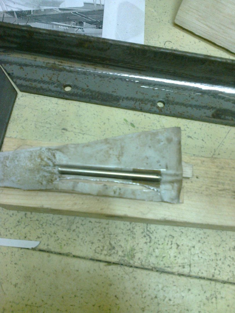

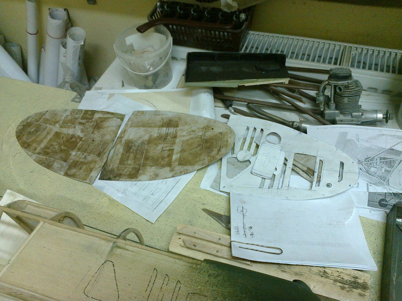

Niby nic się nie dzieje z Fokkerkiem, ale tylko niby... Kadłub tej maszyny, w części silnikowej, z obu boków miał blaszane omaskowanie umożliwiające wgląd w elementy silnika, jak również cyrkulację powietrza poprzez specjalne szczeliny, sprytnie wytłoczone. Zrobiłem sobie szablon tych blach oraz z arkusza blachy drukarskiej 0,4 mm wyciąłem dwa takie kontury. Blacha ta jest specjalnym stopem aluminium z czymś tam jeszcze, co sprawia, że jest sztywna mimo swej "cienkości" i w takiej postaci trudno się obrabia. Ale są sposoby... Tym sposobem , podpowiedzianym przez naszego Arka, jest posmarowanie takiej blach mydłem i nast. wygrzewanie jej "do skutku". Faktycznie się sprawdziło /Dzięki - Arku!/ , blaszka jest teraz miękka, jak - że nie powiem brzydko. Tak to było:
U góry widać dwa wycięte kontury z blachy, już wypalone do zbrązowienia mydła, a u dołu, na kadłubie, szablon i fotka z częścią tego oblachowania i wytłoczonymi szczelinami.
Zaraz też zrobiłem pierwszą próbę "tłoczenia" na kawałku innej blaszki i wyszło aż za dobrze. Muszę poprawić "wytłaczarkę", bo zbyt głęboko mi się to wytłoczyło.
I ogólny widoczek tych szpejów, z zaznaczonymi na kadłubie miejscami, gdzie wytnę szczeliny, którymi będzie mogło odpływać ciepłe powietrze ogrzane silnikiem. A silnik też widać. Kupiłem go od jednego życzliwego Kolegi z forum, ale nie miałem go gdzie ani jak odpalić, sprawdzić i wyregulować, chociaż ten Kolega zapewniał mnie, że silnik jest w b. dobrym stanie. Skoro nie mam go jak sprawdzić, to sobie pomyślałem, że przydał by mi się przenośny, podręczny stolik warsztatowy, go którego mógłbym przyczepić hamownię, czy np. imadło, w którym mógłbym zamocować piłę do cięcia desek. Całość wytaszczył bym "na pole" i tam sobie używał do woli.

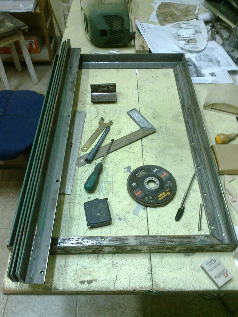

Jak zrobiłem, tak pomyślałem ;) i elementy stolika już czekają na pospawanie:
Kiedyś była to konstrukcja podtrzymująca moją "winnicę", ale szlak ją trafił, bo przyczepiła się do niej jakaś "szara pleśń"
a jak nie ona, to osy miały używanie, a nie ja, używając własnego winka. Wcześniej jeszcze były to ramy jakiś starych łóżek, wymienianych w jednym z akademików. Jak go pospawam, to się pochwalę.

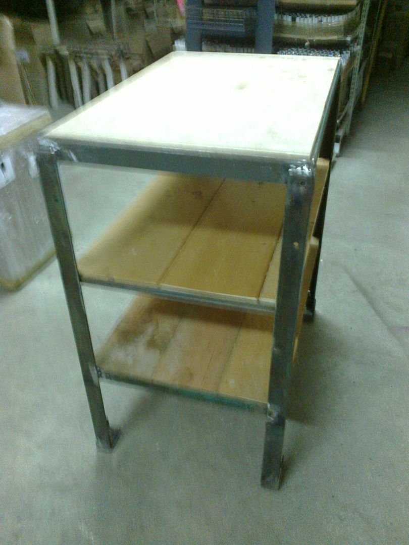

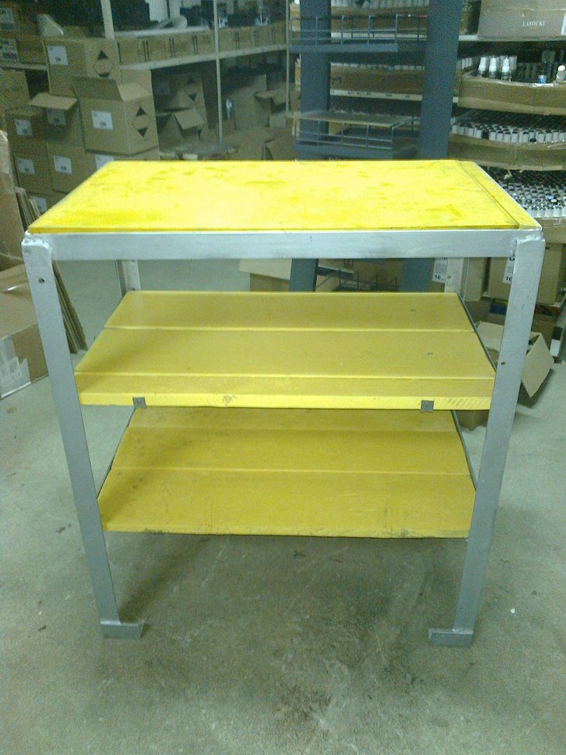

A więc stolik prawie gotowy. Deski zagruntowane, nogi pomalowane i już nawet spełniał swoją rolę, kiedy wyjechałem /pardon - wyniosłem go "na pole"/, gdzie przy pomocy mojej piłeczki ciąłem deski, śmiecąc wszędzie, ale nie w "modelarni".
Taki on teraz:

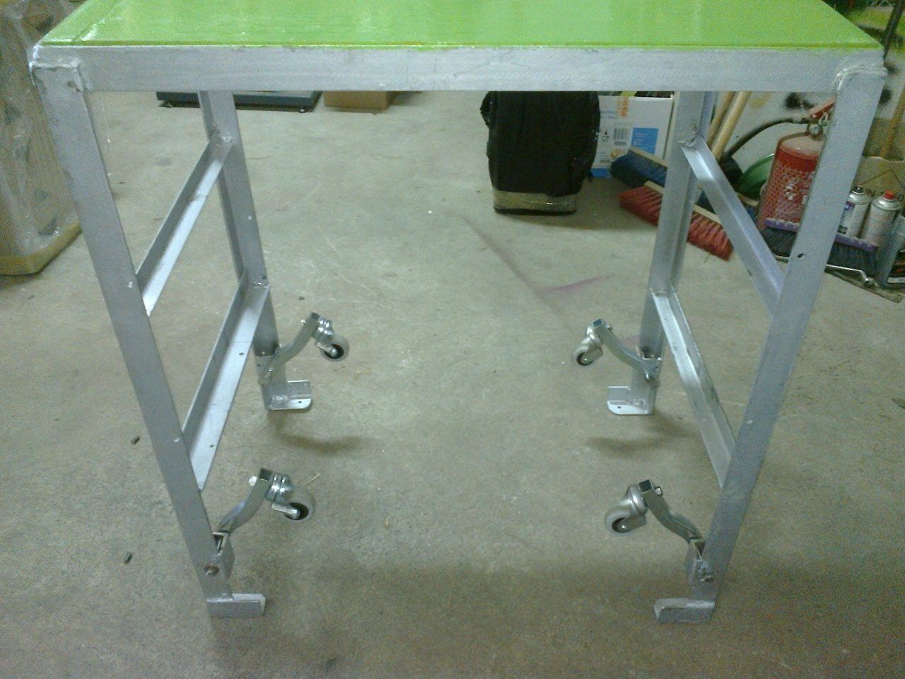

I jeszcze tylko dwie czynności do wykonania: dorobienie kółek, abym mógł nim jeździć, a nie targać go jak ten folwarczny niewolnik i pomalować blat farbką odporną na uszkodzenia mechaniczne.

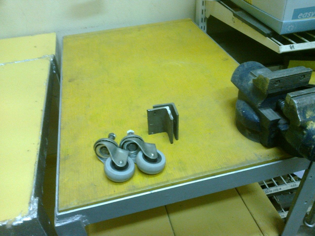

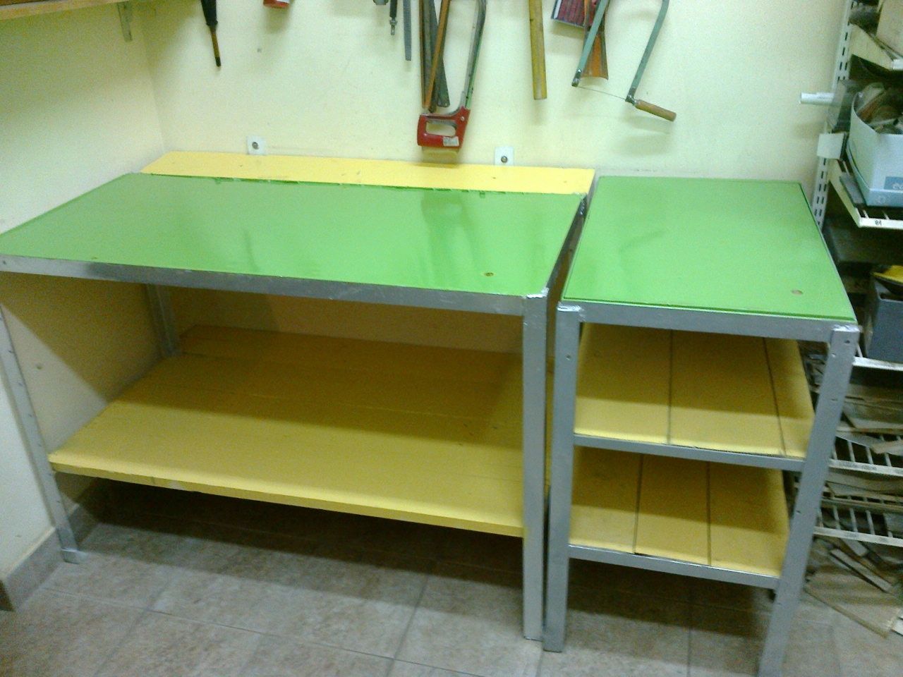

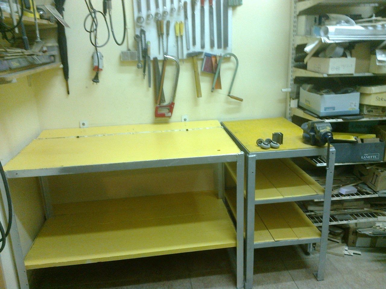

Poszedłem za ciosem i wyremontowałem swój stary stół warsztatowy. Wymieniłem deski spodnie blatu bo były lekko przegnite oraz dokupiłem nową wierzchnią płytę, tym razem sklejkę "modelarską" 6 mm w Castoramie. Już wstępnie pomalowane, dwa stoły tak sobie stoją:
i kółeczka, które okazały się zbyt małe do mej skrzynki startowej, a do stolika będą , jak znalazł. Inwestycja bezkosztowa ;)
Jak to przytwierdzę, wracam do dłubania przy Fokkerku.
Zacięcie, zacięciem, ale czasu coraz mniej i jakoś tak mnie "pili"... Kolorki na stolikach zupełnie przypadkowe, ale na blatach będzie świadomie RAL 6018, bo mi się ostał i na jedną z bram nie miałem czasu go użyć. Zieleń trawkowa, prawie, że fokkerkowa ;-) .

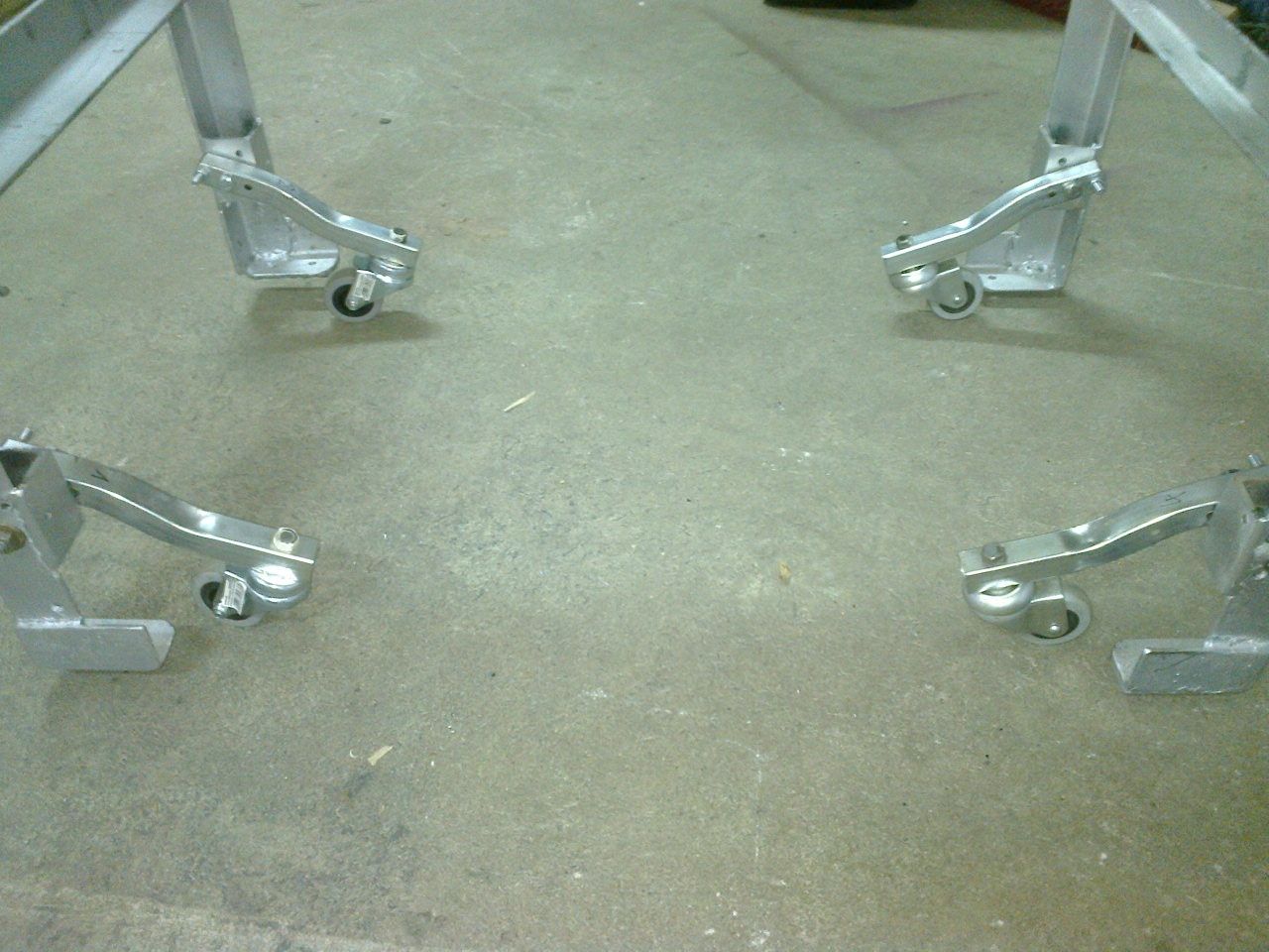

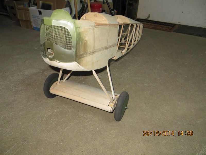

Jako, że każdy porządny, nowoczesny model, powinien mieć składane podwozie, postanowiłem i w tym modelu takie sobie zrobić.
Napęd oczywiście pneumatyczny, tzn. jak wezmę dużo powietrza w płuca, zewrę mocno tylny zawór wylotowy, to i mogę składać i rozkładać podwozie.
Do wyczerpania "pary"...
Takie ci ono "schowane":
A takie "wypuszczone", gwarantujące miękkie lądowanie.
Ponieważ "start" i "lądowanie" zawsze z twardego i równego /w miarę/ podłoża, to i kółeczka niezbyt wielkie.
Tak więc teraz już ten "model" zupełnie skończony i można będzie faktycznie "zacząć kontynuację" /to taka moja nowomowa, aby nie odstawać zbytnio od aktualnie obowiązujących standardów/ przy Fokkerku.
