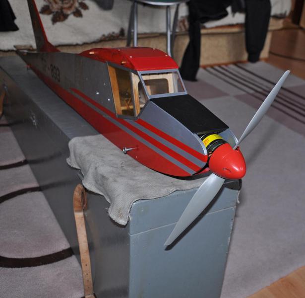

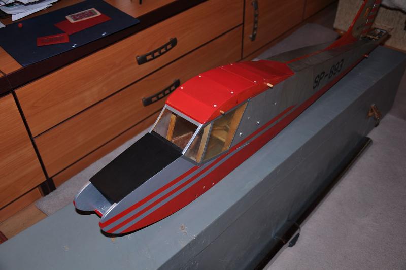

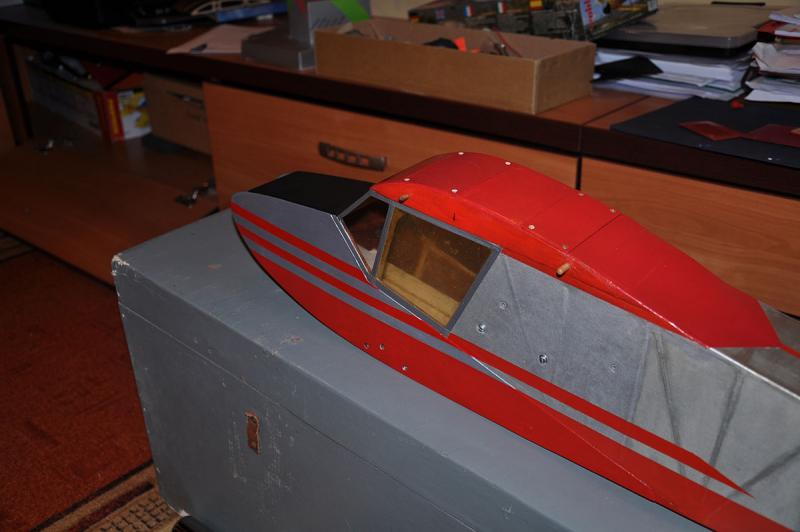

Pioterek Opublikowano 26 Lutego 2013 Autor Opublikowano 26 Lutego 2013 Fakt, o tym PIR już zapomniałem ja miałem takie radio z drugiej ręki. Renowacja Wicherka trwa - dzisiaj skończona została kabina czekam na podwozie i pozostanie wyposażenie oraz zestrojenie modelu.
MASK Opublikowano 27 Lutego 2013 Opublikowano 27 Lutego 2013 Ojojoj, ależ by tutaj pasował taki motorek, nawet głowica i kołpak pod kolor :
Pioterek Opublikowano 27 Lutego 2013 Autor Opublikowano 27 Lutego 2013 Silnik już jest i nawet dzisiaj sobie popracował
noker Opublikowano 27 Lutego 2013 Opublikowano 27 Lutego 2013 Ta skrzynia to transporter na Wicherka?
Pioterek Opublikowano 27 Lutego 2013 Autor Opublikowano 27 Lutego 2013 Tak, skrzynia to pomysł mojego Ojca, co by się łatwo transportowało i wszysktko było na miejscu i w porządku poukładane. Materiał skrzyni to plecy starej szafy.

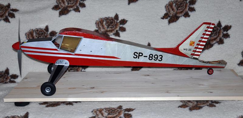

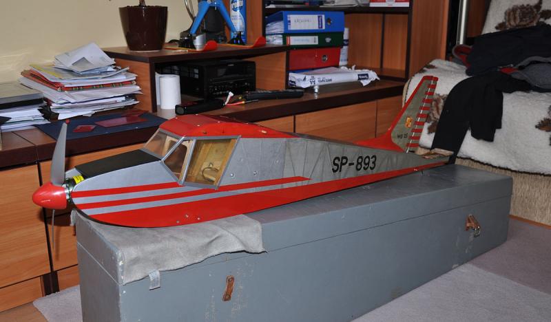

Pioterek Opublikowano 28 Lutego 2013 Autor Opublikowano 28 Lutego 2013 Dzisiaj zostało zamontowane podwozie - a całość wygląda tak: Niedługo dla porównania zamieszczę dwa zdjęcia, pierwsze to wersja historyczna modelu drugie to model po renowacji.
pawel4090 Opublikowano 1 Marca 2013 Opublikowano 1 Marca 2013 Wspaniale wygląda, czekam na dalsze fotki. Może pora mojego odświeżyć i zaopatrzyć w silnik, lecz elektryczny.

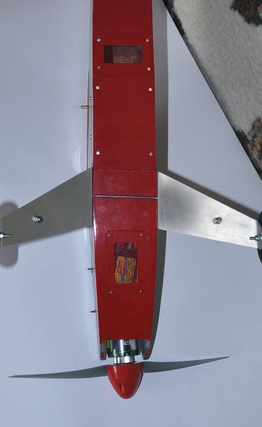

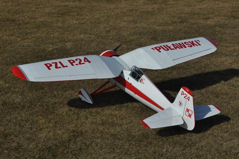

Pioterek Opublikowano 2 Marca 2013 Autor Opublikowano 2 Marca 2013 Waga modelu do lotu wyszła 2,27 kg Śmigło 12x6, akumumulator LiPol 4S/4500 35C Foxy naładowany na 80% Ciąg silnika przy 100% gazu 2,2 kg, prąd 36A Prąd przy ciągu 1,5kg 26A (ekspolatacyjny) Wyważenie modelu delikatnie na przód (tak jak było przed renowacją) Przy lektryfikacji myślę że trzeba zwrócić uwagę: - chłodzenie wnętrza modelu - ze względu na wyważenie (krótki nos) dobrać większy cięższy silnik niż to wychodzi z rzeczywistych potrzeb - pakiet raczej 4S ze wzglęgu na mniejszy prąd

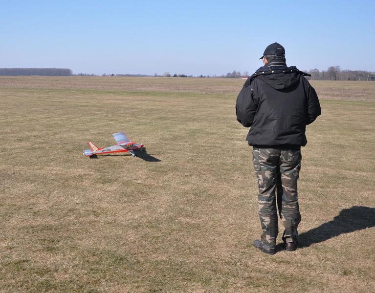

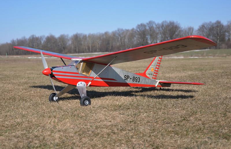

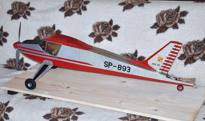

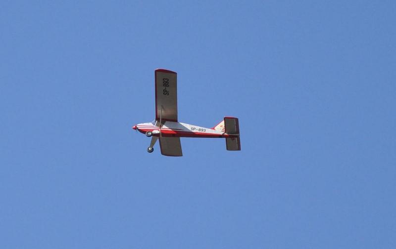

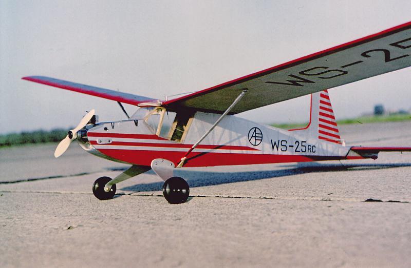

Pioterek Opublikowano 6 Marca 2013 Autor Opublikowano 6 Marca 2013 No to teraz zestawienie: Model z przed lat - nówka nie śmigana przed pierwszym lotem Model po renowacji Kołowanie na lotnisku: I poleciał : Dziękujemy z Wicherkiem wszystkim życzliwym nam kolegom na tym forum. 1
TOMEK.CEKALA Opublikowano 6 Marca 2013 Opublikowano 6 Marca 2013 Piękny model no i doskonała renowacja,nic nie stracił na uroku.
Pioterek Opublikowano 6 Marca 2013 Autor Opublikowano 6 Marca 2013 Zmieniałeś mu statecznik pionowy? Witam Brawo za spostrzegawczość. Pierwszy pierwotny statecznik tego modelu był wykonany do lotu swobodnego (wg planów). Później został przerobiony zgodnie ze wskazówkami w książce na "odrzutowy" pod radio - chodziło o większą jego skuteczność jak twierdził autor WS. I ten statecznik już został i latał cały czas. Dziękujemy z modelem za wszystkie pozytywne opinie Szykuje się nowy Wicherek

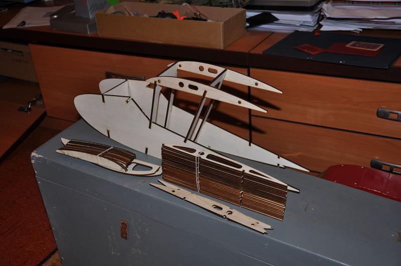

Pioterek Opublikowano 7 Marca 2013 Autor Opublikowano 7 Marca 2013 No,no,nie klasyka (cięte laserem a,nie laubzegą , ),ale kibicuję.Pozdrówko. Ten Wicherek będzie na wskroś nowoczesny budowany jako samolot turystyczny przy zachowaniu bryły i charakteru modelu. Hasło przewodnie nowego postu będzie : "Zamiast Piperka, zrób sobie Wicherka" . Narazie robię skrzydła i gromadzę odpowiednie zdjęcia do postu. 1
Marcin K. Opublikowano 8 Marca 2013 Opublikowano 8 Marca 2013 Tez mam wicherka od Łukasza. Swietnie sie składa, ale jedyne na co trafilem to pierwsze żebro skrzydla nie ma dziury na przewody do serw. A tak to czystą przyjemnosc w budowie.
Pioterek Opublikowano 10 Marca 2013 Autor Opublikowano 10 Marca 2013 Przyjemnność jest ale i dużo roboty już tydzień męczę skrzydło
