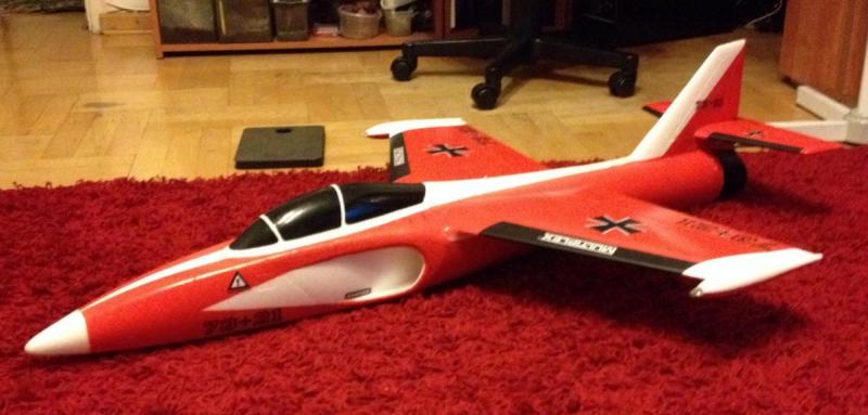

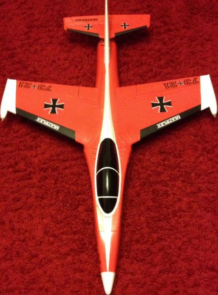

Blako2682 Opublikowano 16 Sierpnia 2014 Opublikowano 16 Sierpnia 2014 Mój twisterek prawie gotowy do lotu jeszcze tylko kilka poprawek i w górę

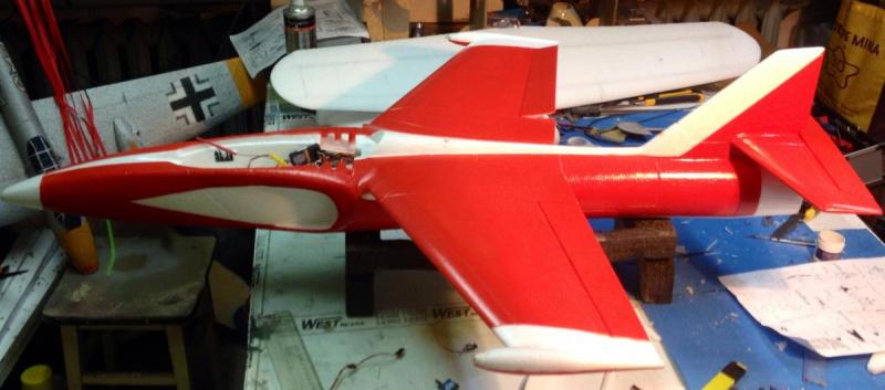

Dj. Opublikowano 16 Sierpnia 2014 Autor Opublikowano 16 Sierpnia 2014 Mam pytanie do kolegów którzy składali Twistera od początku a mianowicie chodzi mi o stalowe kulki które powinno się zamontować w kadłubie na ogonie. Witam, w moim zestawie były ale ich nie montowałem. Wystarczyło odpowiednie ustawienie pakietu dla prawidłowego wyważenia. Ładne malowanie. Mój jest szary, pozmieniałem to i owo po ostatniej kraksie ale jakos zabrakło mi weny do dalszych prac
Blako2682 Opublikowano 16 Sierpnia 2014 Opublikowano 16 Sierpnia 2014 To bedzie pierwszy lot ? tak to będzie pierwszy lot tego modelu. A co do montażu kulek to musiałem je dać bo turbinka którą ja montuje jest lrzejsza od oryginalnej aż o 50g i pod 4s i pakiety 3300 wiec sporo cięższe. A tu model w pełnej klasie .
