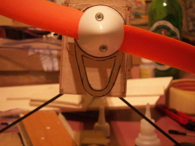

Pawel_W Opublikowano 21 Grudnia 2006 Autor Opublikowano 21 Grudnia 2006 Dziś w końcu zrobiłem osłonę silnika. Skoro model balsowy to i osłona balsowa Zaczęło się tak: Po trochu przybywało kawałków... Aż całkiem okleiłem maskę i mogłem przystąpić do szlifowania: Szlifowałem, szlifowałem, szlifowałem, mało pylicy płuc nie dostałem na miejscu, i wyszło takie coś: Na modelu wygląda zaś tak: Jedno, co chciaqłem dodać, to to, że w takim stanie osłona mi się nie podoba i prawdopodobnie będzie szpachlowana i lakierowana Wielki plus tej całej zabawy jest taki, że zbudowałem ją w 2 h
hubert_tata Opublikowano 21 Grudnia 2006 Opublikowano 21 Grudnia 2006 Wygląda ładnie, takie dopracowane modele z obudowami, osłonami i kołpakami cieszą oko Nie wiem, czy osłona jest zdejmowana, bo jeżeli nie to po jakimś czasie może (nie musi) wystąpić potrzeba dostania się do silnika. Powód może być różny - od uszkodzenia łożyska, po korozję magnesów. No i na razie nie masz chłodzenia silnika, konkretnie wylotu powietrza (możesz dorobić, lub nie, zależnie od obciążenia silnika).
Pawel_W Opublikowano 21 Grudnia 2006 Autor Opublikowano 21 Grudnia 2006 Osłona trzyma się tak samo jak wszystkie "pokrywki" na magnesach: PRZED: PO: A to rzeczone pokrywki : EDIT: Co do chłodzenia, to prawdopodobnie będzie (bądź będą) wyloty powietrza na wysokości mocowania silnika, jeszcze się nad tym zastanawiam.
hubert_tata Opublikowano 21 Grudnia 2006 Opublikowano 21 Grudnia 2006 Nawet gdybyś nigdy nie musiał zaglądać do silnika, lepiej mieć taką możliwośc
