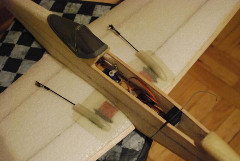

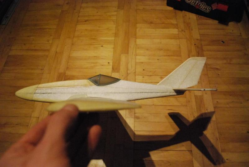

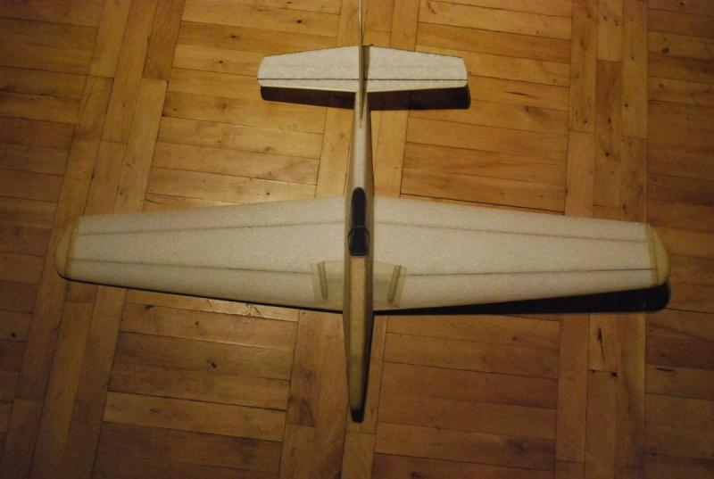

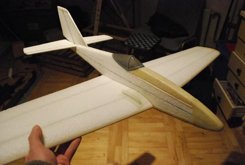

kkkamil Opublikowano 12 Lutego 2013 Opublikowano 12 Lutego 2013 Witam; Zachciało mi się czegoś bardziej bojowego na zbocze. Modelik ma skrzydła i kabinkę z zestawu epa, reszta dorobiona. Czy poleci?- nie wiem, bo proporcje na oko;). Do końca zostało właściwie niewiele. Pokazuję to, co zrobiłem do tej pory (niestety z dłuuuugimi przerwami- brak czasu). Jeżeli poleci, to dojdzie jeszcze jakieś fajne malowanie. Rozpiętość- 106 cm Długość- 72 cm Sterowanie lotki + wysokość.

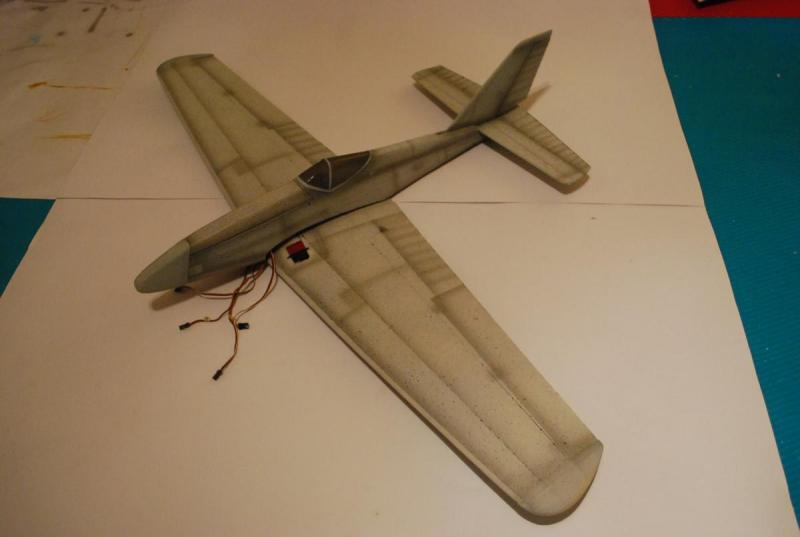

kkkamil Opublikowano 17 Lutego 2013 Autor Opublikowano 17 Lutego 2013 Modelik uzbrojony, jutro pewnie sprawdzę jak się zachowuje na płaskim terenie. Porzucam sobie. Fakt, me 262 był tu sporą inspiracją i pokrewne malowanie jest w planie.
kkkamil Opublikowano 18 Lutego 2013 Autor Opublikowano 18 Lutego 2013 Model śmiga i to chyba całkiem nieźle jak na piankę. Rzucałem nim trochę dzisiaj. Najmilej zaskoczyło mnie to, że da się nim bez problemu rzucić za skrzydło z półobrotu, coś jak dlg. Nie wali przy tym na plecy, tylko leci po prostej. Zdziwiło mnie to trochę, bo to w końcu dolnopłat, w dodatku ma dosyć krótki ogon. To pewnie dzięki dosyć dużemu statecznikowi pionowemu. Lata wolno, można lądować do ręki. Loty 12-15 sekund. Na małe zbocze i niewielki wiaterek może być w sam raz. Zobaczymy. No i fajnie wygląda w powietrzu

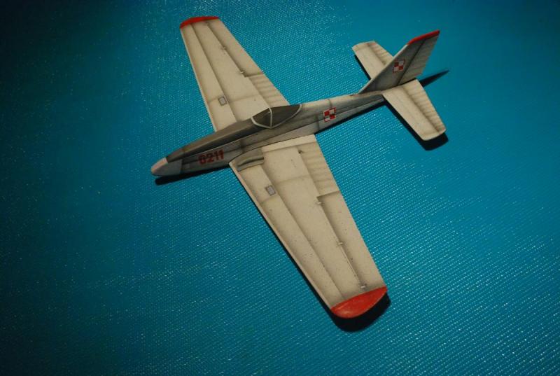

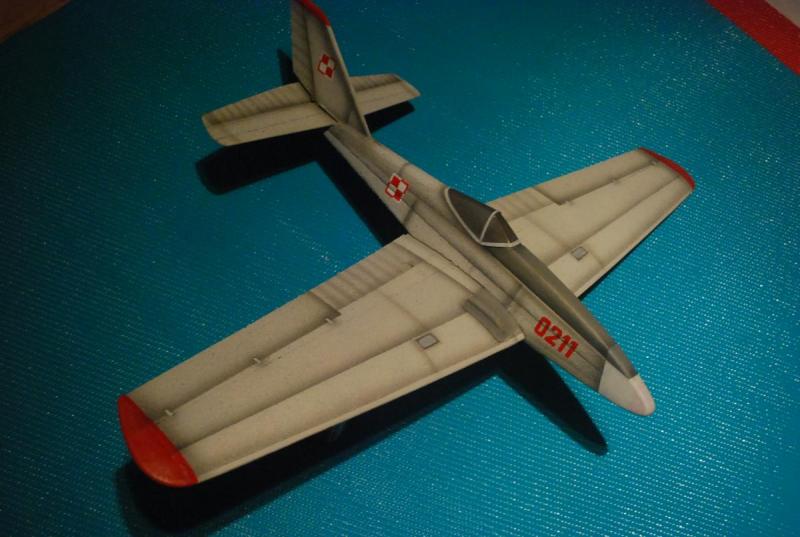

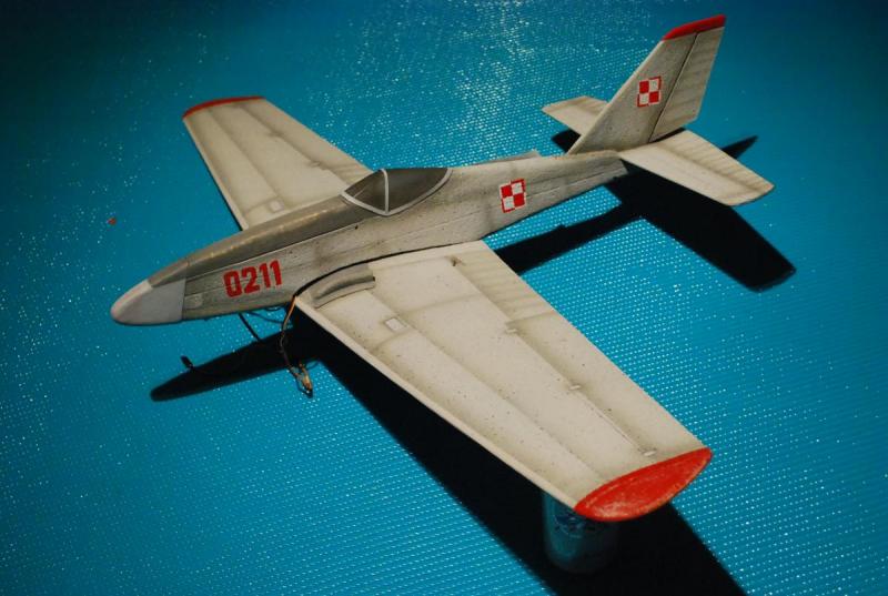

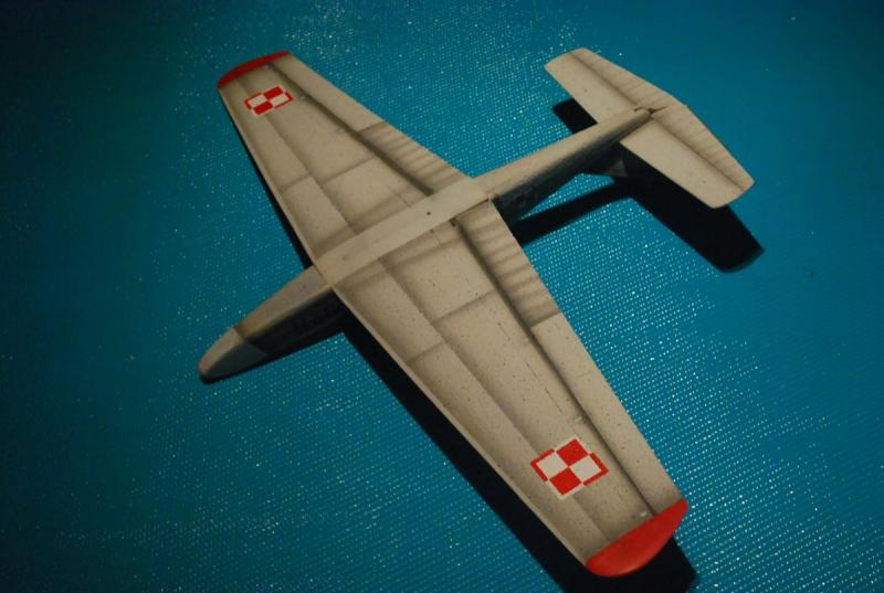

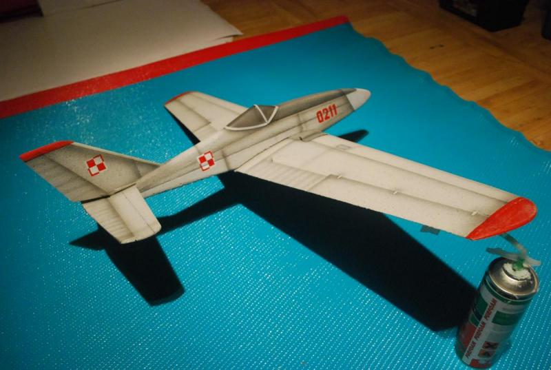

kkkamil Opublikowano 28 Czerwca 2013 Autor Opublikowano 28 Czerwca 2013 Zabrałem się za malowanie. W końcu zdecydowałem, że samolot otrzyma polskie szachownice. Niedługo koniec
kkkamil Opublikowano 11 Lipca 2013 Autor Opublikowano 11 Lipca 2013 Model tryśnięty, czeka na wiaterek

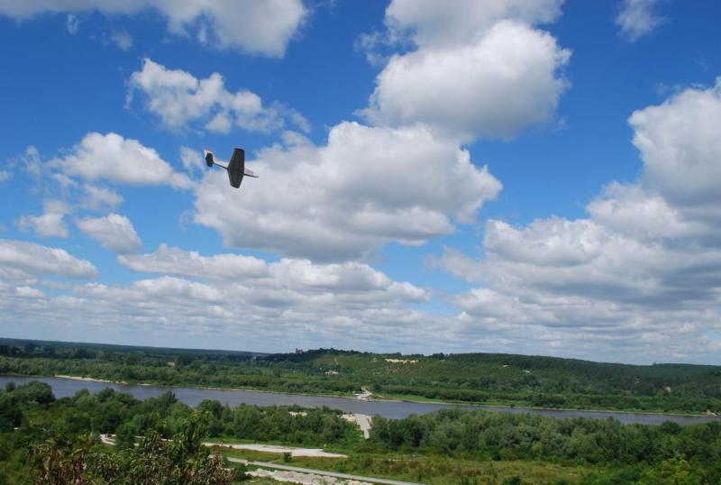

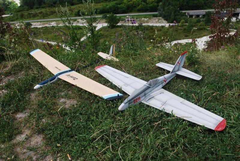

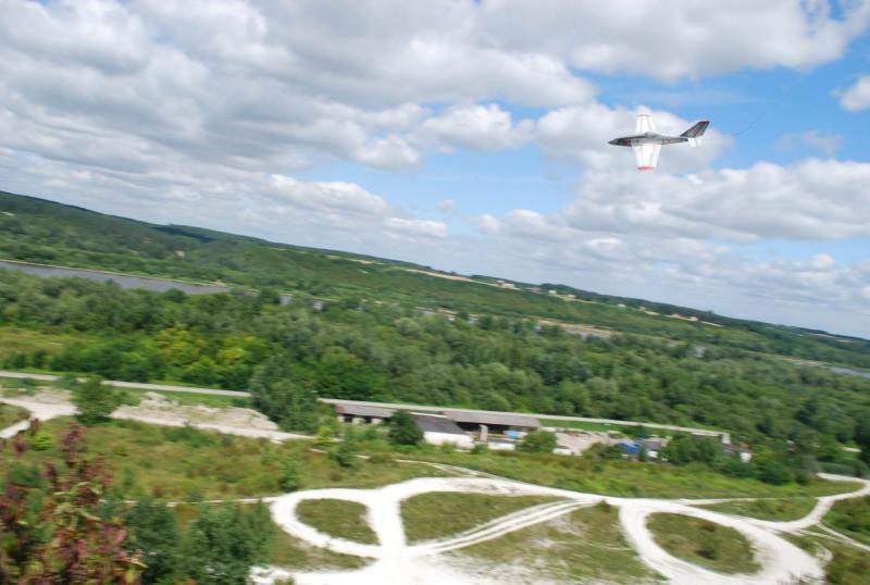

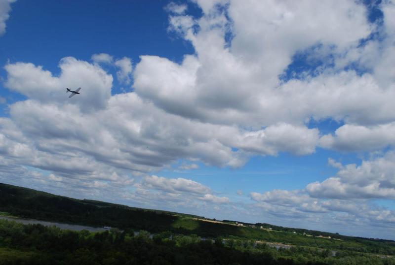

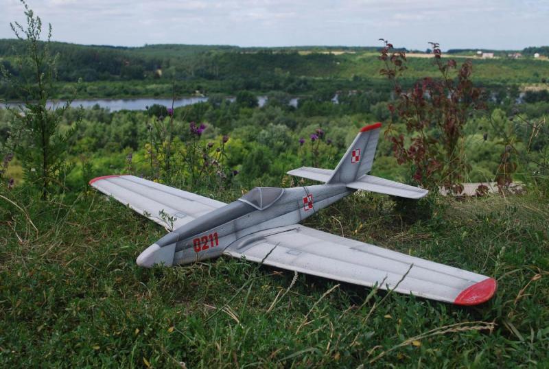

kkkamil Opublikowano 24 Lipca 2013 Autor Opublikowano 24 Lipca 2013 Udało mi się wczoraj polatać w lepszych warunkach. Moje ulubione kamieniołomy w Kazimierzu Dln, piękna pogoda, wiatr ok. 6m/s. Nie obyło się bez dodatkowego balastu. Cóż model lata, zawrócić nim można praktycznie w miejscu, kręci pętle, przy beczce trzeba go mocniej rozpędzić i manewr podpierać wysokością. Dorobiłem mu również sterowanie kierunkiem. Z racji pianki i profilu pewnie, nie penetruje oczywiście tak dobrze pod wiatr, jak modele bardziej "śliskie" Myślę powoli nad następnym podobnym projektem, wykonanym już ze szlachetniejszych materiałów (sztywniejszych), no i z jakimś szybszym profilem. Zachowało się kilka zdjęć:

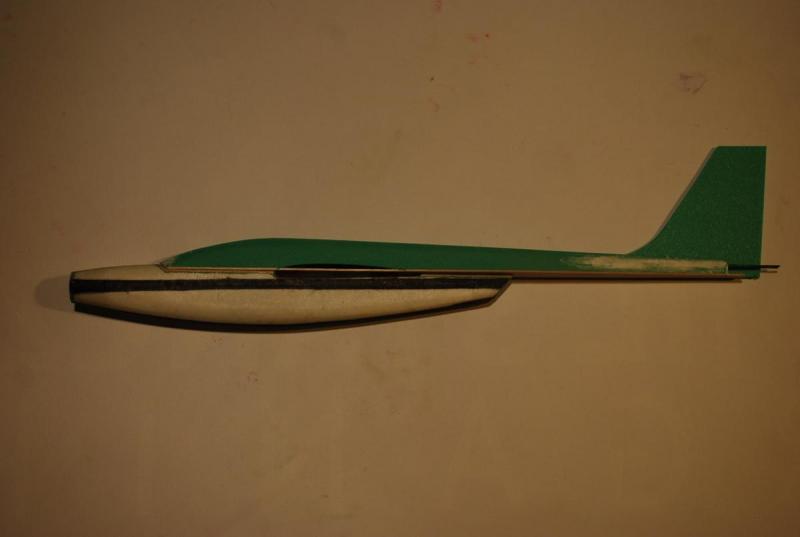

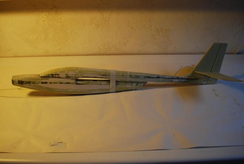

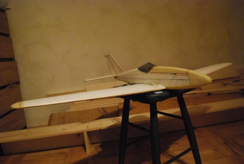

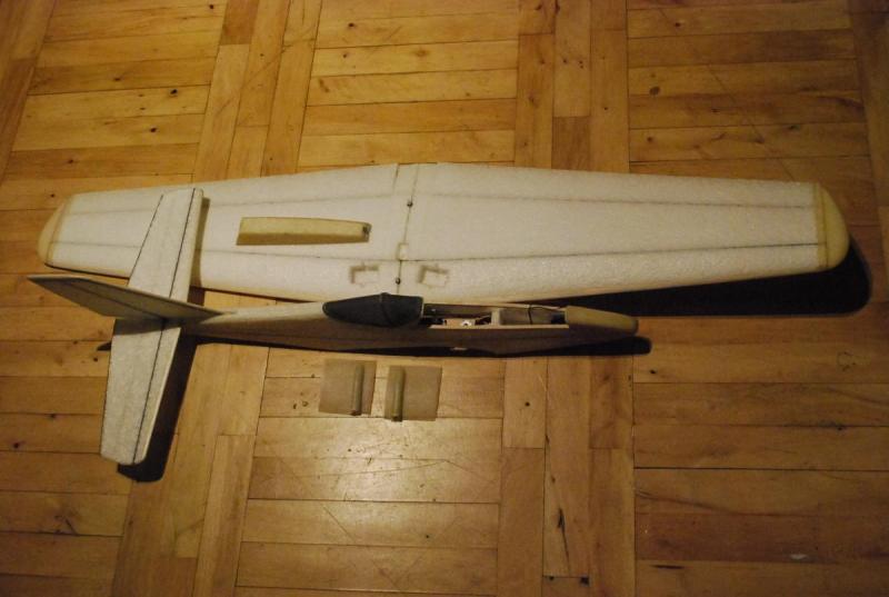

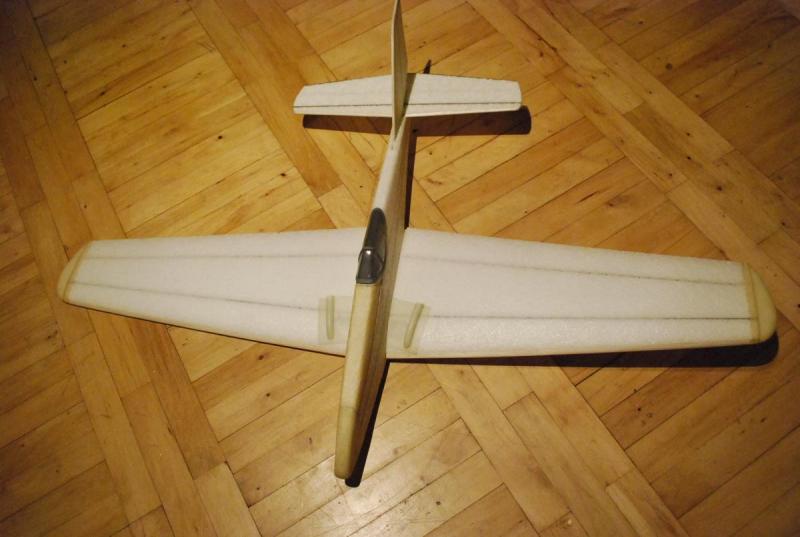

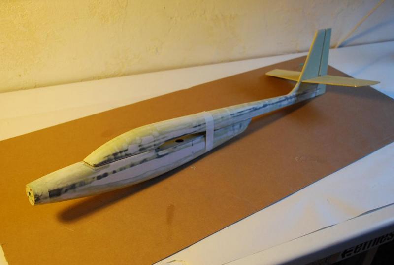

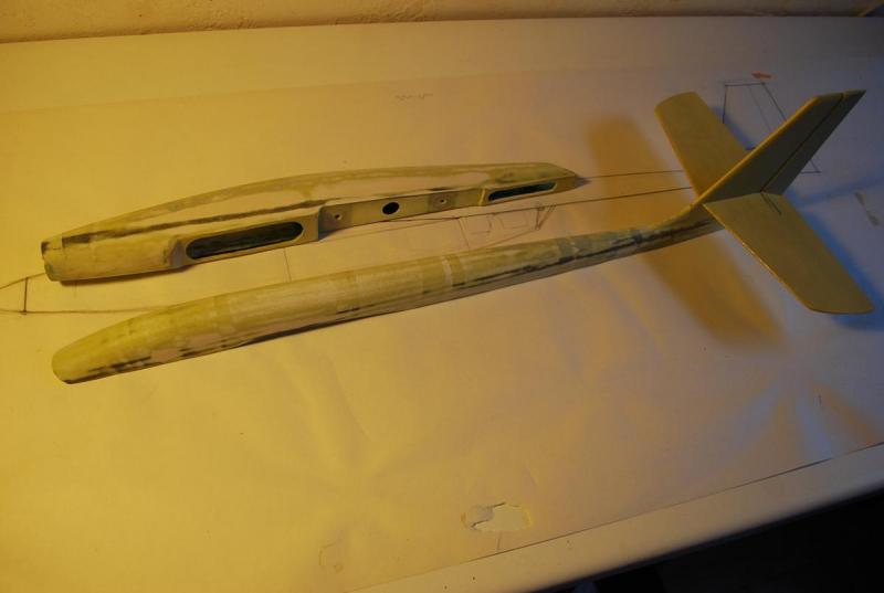

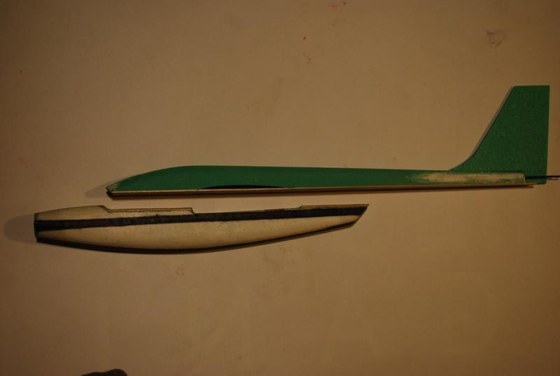

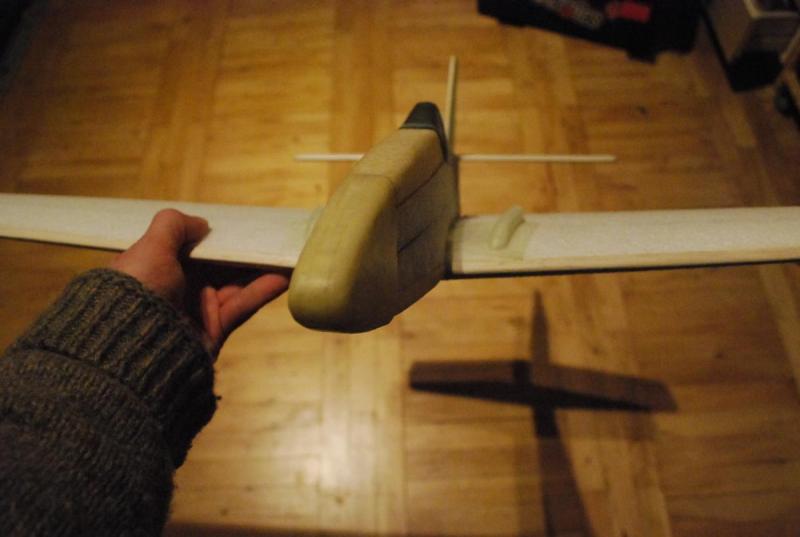

kkkamil Opublikowano 7 Września 2014 Autor Opublikowano 7 Września 2014 Witam, Powoli powstaje kolejny projekt ala PSS, tym razem motoszybowiec, luźne nawiązanie do Iskry. Nie wiem jeszcze czy coś z tego wyjdzie, z uwagi na nietypowy kadłub który sobie wymyśliłem. Robię go na tracony depron, dolna część jest już zalaminowana, górna w fazie kopytka. Model mały, 1m rozpiętości

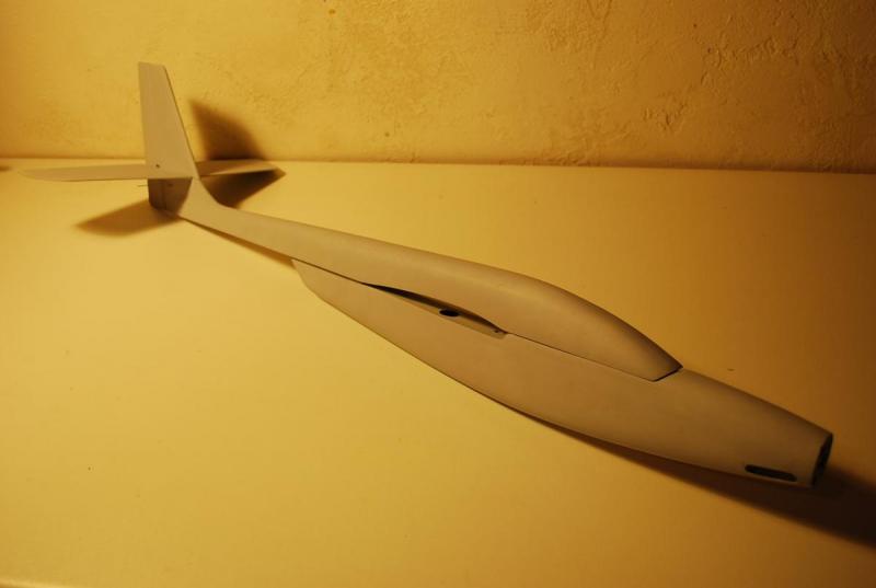

kkkamil Opublikowano 16 Września 2014 Autor Opublikowano 16 Września 2014 Chyba jednak coś z tego będzie Teraz tak to wygląda, jestem zadowolony, śmigło na przedzie jednak trochę popsuje wygląd
