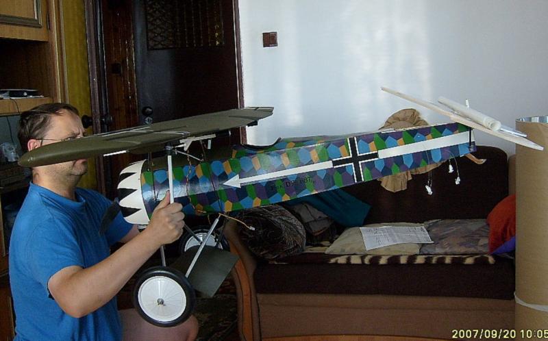

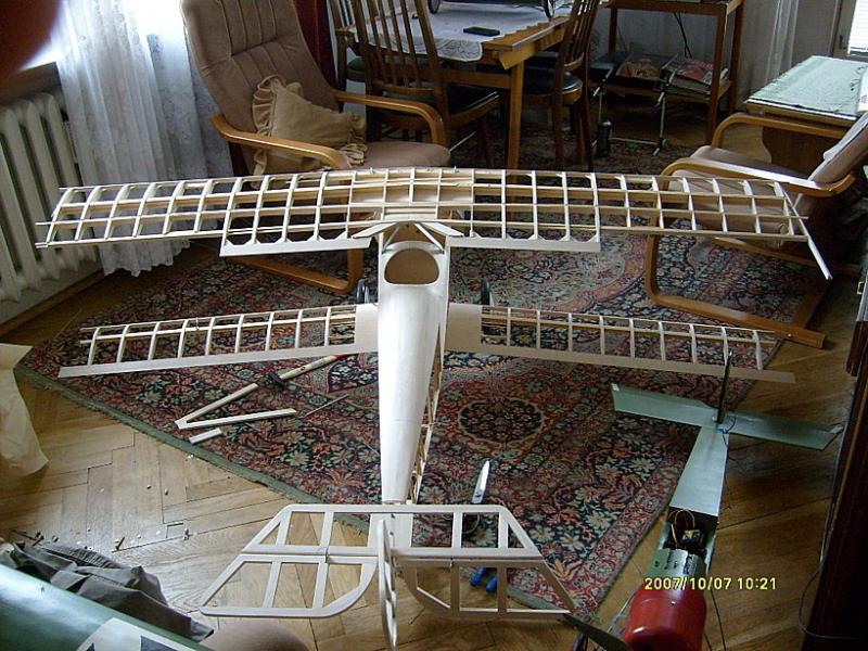

Irek M Opublikowano 3 Marca 2013 Opublikowano 3 Marca 2013 Krzysiek - nie przesadzaj z brakiem miejsca w domu do budowy - masz typową modelarnię :DMam tak samo i w salonie na stole nawet takie modeliki sobie robię :
Kiso Opublikowano 3 Marca 2013 Autor Opublikowano 3 Marca 2013 No ładnie.... nie wiem czy masz żonę ale jak masz to na pewno uwielbia po tym sprzątać Ja ograniczam się do deski meblowej która została mi po zabudowie kuchni.
