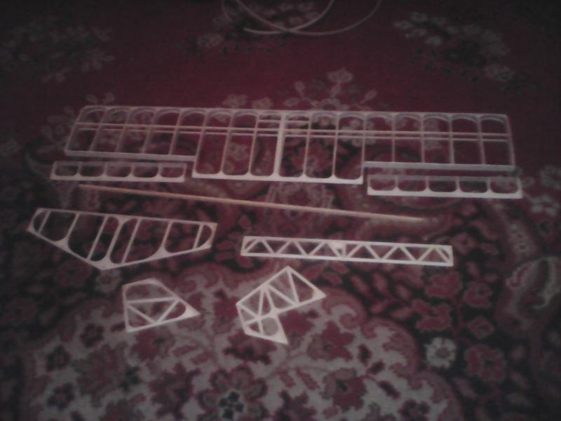

jamod Opublikowano 28 Czerwca 2015 Opublikowano 28 Czerwca 2015 A co tam do wycinania? Kilka żeber balsowych i parę sklejkowych elementów. Ostrym nożem i papierem ściernym powycinałem całość w jedno popołudnie. Wiesław to prawda, pomyślałem w sumie o żeberkach, aby "poeksperymentować" z różnymi skrzydłami - m.in. zmieniona długość, wznios. Mam też trywialny problem - nie korzystam z programów typu CAD a plany otrzymałem w dxf-ie, zainstalowałem jakiś konwerter do pdf-a, ale plik wynikowy nie jest w skali 1:1. Cały plan w podglądzie do druku mam na 2 kartkach A4. Pozdrawiam
Vesla Opublikowano 28 Czerwca 2015 Opublikowano 28 Czerwca 2015 Ja też mialem ten problem. W opcjach wydruku tego pliku ustawialem wydruk na wielu kartkach i ustawialem powiekszenie na chyba 400% lub 600%. Wychodzil wtedy plan patyczka o rozpietosci ok. 600mm. Wydruk nadawal sie jako plan.
Mozart Opublikowano 28 Czerwca 2015 Opublikowano 28 Czerwca 2015 Kolega Vesla przykazał mi kiedyś żeby ustawić na 600% (za co bardzo dziękuję) i wychodzi idealnie 1

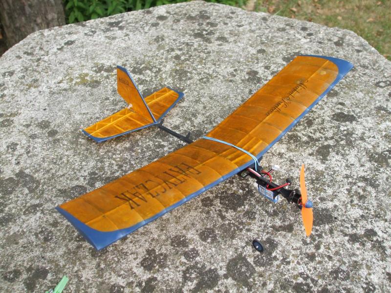

safari28 Opublikowano 21 Lipca 2015 Opublikowano 21 Lipca 2015 Witam, nie wiem czy nie zaśmiecam wątku a chciałem pochwalić sie moim maleństwem. Oczywiscie wielkie podziękowania autorowi za plany i tak udaną konstrukcję modelik wykonałem w skali 1/1,4 rozpietość 45cm waga 50g lata wysmienicie i daje dużo frajdy ps
Olecki75 Opublikowano 21 Lipca 2015 Autor Opublikowano 21 Lipca 2015 Nie zaśmiecasz, bardzo fajne wykonanie.

safari28 Opublikowano 18 Września 2015 Opublikowano 18 Września 2015 To jego dało się jeszcze zmniejszyć i odchudzić...? Witam, w tej wersji niestety ucieszy się tylko użytkownik aparatury która obsługuje odbiorniki micro ze zintegrowanymi servami, ja posiadam dx6i i powiem że nadajnik nie jest może zbyt zaawansowany jednak jest dostępny do niej ogromny asortyment odbiorników w różnych przedziałach cenowych i rodzajach ale mniejsza z tym. Wracając do modelu może byłem zbyt zauroczony i nie podałem prawidłowych własności lotnych. Po dłużczych testach stwierdziłem, że model trudno wytrymowac w poziomie i chciałbym się dowiedzieć czy wasze większe wersje też tak mają. Model jak na moje oko świetnie lata ale przy zerowym wietrze jest strasznie wrazliwy na podmuchy. krycie japonką przy tej wadze ma sęs jest praktycznie nie do zdarcia. model ma spory zapas mocy lata spokojnie na pół drąga.po puszczeniu gazu prawidłowo szybuje nie leci w dół jak cegła można spokojnie pozadzić go na ziemi bez stresu o kraksę.Zmieniłem pakiet na 200mah przybyło pare gram i poprawiły się własności lotne, stał się bardziej stabilny. 1
