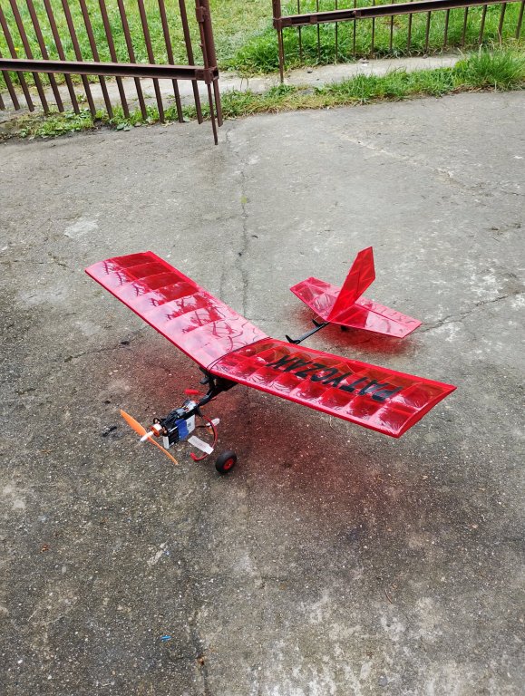

Witajcie po dłuższej przerwie, wreszcie wyrwałem się na loty.
Przetestowałem patyczaka na śmigle 70x38 cali
Silnik
http://www.hobbyking.com/hobbyking/store/__5358__18_11_2000kv_Micro_Brushless_Outrunner_10g_.html
Śmigło
https://www.hobbyking.com/hobbyking/store/__60393__Turnigy_Propeller_7x3_8_Green_CCW_4pcs_UK_Warehouse_.html
Producent dopuszcza to śmigło.
Jak narazie jestem zachwycony, samolot latał dużo lepiej niż w poprzedniej konfiguracji (miałem silny wiatr), na tym śmigle latał w pełni sterownie i baaaardzo szybko nabierał wysokości. A wszystko na 60% przepustnicy. Był super. Sprawdziłem na zwykłym śmigle i było zdecydowanie gorzej. Czas lotu ciągłego 8min (trochę szybciej zużywa baterię).
Silnik nie grzał się w jakiś wyraźny sposób. Polecam przetestować tę konfigurację.
