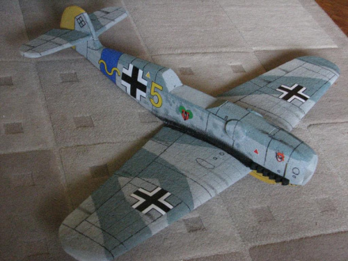

sławek Opublikowano 2 Marca 2013 Opublikowano 2 Marca 2013 Kolejny w moich zbiorach model od Marka (robi się kolekcja jak modeli plastikowych ) Pierwotnie zaprojektowana jako wersja "F" ale nie byłbym sobą jak bym nie dodał coś od siebie -podciągam mesia pod wersje "G" drobnym zabiegiem-poprzez dodanie osłon sprężarek przed kabiną (powinienem jeszcze zmniejszyć chłodnice oleju pod kadłubem ale została nie zmieniona) Proces składania/klejenia jest na tyle prosty ze nie będę powielał tematów w których każdy ruch noża jest opisany i obfotografowany wystarczy kilka fotek i mam nadzieje że film na uwieńczenie zakończenia. Na początek fotka "białej masy" z której miałem nadzieję że "coś" wyjdzie , była to tak biała plama że aparat miał problem ze złapaniem ostrości Kolejny krok-zamiana białej plamy na kolorową : cały model opryskany szarym sprayem , do tego troszkę Pactry w nie kontrastującym kolorze i dużo flamastra Już było lepiej ale- nadal taki goły ,na szczęście naklejki mimo kontrastu kredowego papieru z porowatym EPP nadają modelom charakteru . Malowanie znalezione w sieci z niemal identycznym oznaczeniem jak kalki Marka do 109F dzięki czemu nie jest to całkiem swobodna wariacja na temat. Jeszcze tylko manele,kabinka -oczywiście bezbarwna i jak czas pozwoli jeszcze przed wiosną przewietrze samolocik. Z kawą i papierosem ,bez pośpiechu doprowadzenie modelu do stanu z ostatnich zdjęć zajęło mi 4 godzinki nie licząć czasu schnięcia po malowaniu sprayem (zwykłe nitro z castoramy)

sławek Opublikowano 2 Marca 2013 Autor Opublikowano 2 Marca 2013 Krzysiek Nadruki -są w zestawie -dla nie znających postaci Marka Rokowskiego -jest to modelarz/producent tego typu modeli, znajdziecie ofertę na stronie -"na polskim niebie" .Modele sa sprzedawane w postaci KITu (zestawu) naklejki,węgle,orczyki,wręga silnikowa...wszystko oprócz farb jest w zestawie Robert masz dobre oko i pamięć ,wyszło faktycznie podobne malowanie -ale odrobinę jaśniejsze, chciałem zrobisz mocno szarą zieleń a wyszło podobnie jak w foce. Identyczna była nawet technika -pokrycie szarym Motipem całego modelu i naniesienie tylko jednego odcienia plam , ba!! naklejki te same bo przez przypadek do FW190 otrzymałem naklejki właśnie z ME

sławek Opublikowano 3 Marca 2013 Autor Opublikowano 3 Marca 2013 Waga przewidywana do 350g (pakiet 2S) W oczekiwaniu na wyposażenie kończe płatowca : kołpak hmm jedyne co pasuje to rozmiar ,kolor kupnego obrzydliwy żółty więc skoro niema kształtu typowego kołpaka z Gustawa byłem zmuszony przynajmniej go tak pomalować. Z braku 2 serw 5g wstawiłem dla lotek jedno 9g ,wymusiło to rozcięcie chłodnic podskrzydlowych które w modelu powinny byc przyklejone w całości (lotki w takim przypadku sa odcinane za chłodnicami i dla tego powinny być na 2 serwach). Trzeba było więc dodać "zderzak" chroniący serwo -dodatkowy zbiornik Qrcze jakis "spifirowaty" wyszedł przód ,pewnie przez ten spiczasty kołpak .
