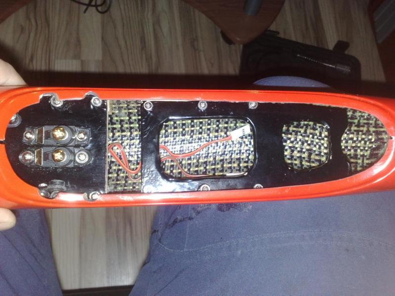

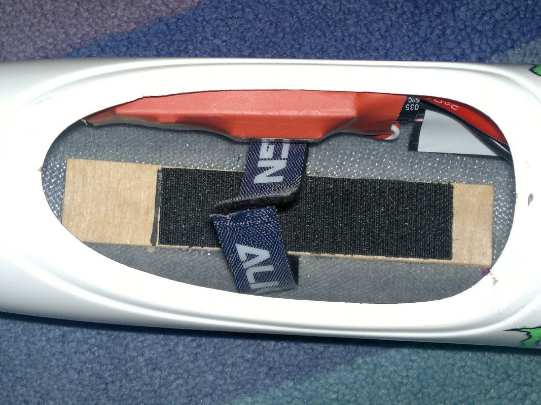

wujekmarcin Opublikowano 4 Marca 2013 Autor Opublikowano 4 Marca 2013 Daj linka bo to bardzo "ciekawe" rozwiązanie, do kadłuba je przykrecili? Proszę bardzo. Zdjęcie zapożyczyłem od Xan86/Krzysiek z tematu http://pfmrc.eu/inde...awi-fly-models/ Mam nadzieję że chłopaki nie będą źli. Co prawda na zdjęciu jest WHISPER-E z MAWI Fly Models ale system się sprawdzi również w Falconie. Półki są przykręcone do solidnie wklejonych "krokwi" - moim zdaniem nie ma szans by to się zarwało jeśli wszystko porządnie się zrobi, a pakiet da się na rzep przyklejony do pakietu i półki, do tego ściągnie się razem rzepem zaciskowym. Dzięki takiemu rozwiązaniu możesz wykręcić każdą półkę i np. wyjąć silnik, regulator czy odbiornik. Praktyczne rozwiązanie.

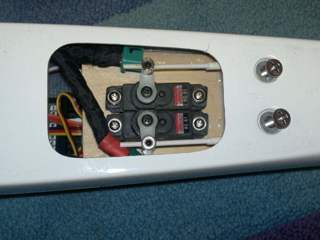

Xan86 Opublikowano 4 Marca 2013 Opublikowano 4 Marca 2013 Spoko nie obrazę się Może te śrubki licho wyglądają ale nie ma szans, żeby to wyrwać( chyba, że celowo). Półka zrobiona jest ze sklejki 6mm i przykręcana do listewki sosnowej wklejonej na żywicę w kadłub i przykręcona śrubkami od serw tylko trochę dłuższymi Długo się zastanawiałem, jak zrobić tak, żebym miał później swobodny dostęp do odbiornika, serw czy regulatora i wygrało to rozwiązanie. Także polecam, Możesz śmiało zastosować to w Falconie Ps. A co do mocowania serwa to Araba T dobrze Ci mówi, proste rozwiązanie, a daje radę bez zbędnych komplikacji. Sam tak zrobiłem w Whisperze, o ile dobrze pamiętam Rafał w Virusie tak samo, także nie ma co kombinować z blaszkami i nakrętkami. Słyszałem, że niektórzy to w ogóle wrzucali serwo w koszulkę termo, a później wklejali serwo do skrzydła na kleju na gorąco i też dawało radę
ArabaT Opublikowano 4 Marca 2013 Opublikowano 4 Marca 2013 To nie chodzi o to, ze ktos tak ma i jest super tylko czy takie rozwiazanie jest potrzebne w tym modelu? W Falconie serwa do V-ki masz w otworze pod skrzydlami + jwolne miejscea az do wregi silnika. To jest inna budowa modelu a co za tym idzie rozplanowanie elementow w nim. Powtórze jeszcze raz, złóż to co masz i spr najpierw wyważenie. Potem bedziesz sie zastanawial GDZIE i JAK zamontowac półkę. Ja na takie "liche" srubeczki mam serwa przykrecone i daja rade.
Gość horn3t Opublikowano 4 Marca 2013 Opublikowano 4 Marca 2013 ArabaT/Łukasz dzięki za podpowiedzi. Jeśli chodzi o przelaminowanie wręgi silnikowej - uważam, że tak jak jest wklejona ona na żywicę absolutnie wystarczy. Wychodzę z założenia że jeśli uderzę (nie mocno) w glebę to wolę aby silnik z wręgą wpadł do środka, niż miał się połamać kadłub. Pozdrawiam Ciekawe podejście może do latania od święta wystarczy. Model jednak chyba jest na tyle fajny, że eksploatacja będzie bardziej intensywna i przez długi czas. Warto by się zastanowić, czy dać możliwość silnikowi z tą wręgą wyprzedzić Falkona w locie czy uniknąć tej niemiłej sytuacji. Powodzenia przy składaniu i oblocie.
instruktor Opublikowano 4 Marca 2013 Opublikowano 4 Marca 2013 Wtrącę swoje trzy grosze odnośnie pakietów , lata się dobrze na 3S, ale jak polecisz na 4S ,to tamte "trójki" odłozysz na półkę :) .Serwa w skrzydłach mocuję na kostkach sklejkowych o wysokości serw a potem mocuję małą płytka laminatu i śrubkami
piotralski Opublikowano 5 Marca 2013 Opublikowano 5 Marca 2013 Marcin, jedyna półka jakiej potrzebujesz to półka na serwa Na pakiet wystarczy kawałek deseczki z rzepem ...... Sprawdzone w boju... nie dodawaj nie potrzebnie wagi... Wtrącę swoje trzy grosze odnośnie pakietów , lata się dobrze na 3S, ale jak polecisz na 4S ,to tamte "trójki" odłozysz na półkę :) . Zgadzam się w pełnej rozciągłości Na 4S pokazuje pazurki

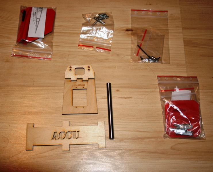

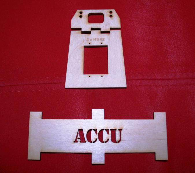

wujekmarcin Opublikowano 5 Marca 2013 Autor Opublikowano 5 Marca 2013 Piotr: dwie półki i inne gadżety dostałem z modelem. Trzeba tylko zrobić ramki na serwa w skrzydłach. Chłopaki przemyślałem sprawę z tymi serwami : jak wszystkie podzespoły dojdą do mnie to będę kombinował jak to wszystko umieścić. Wiecie jak to jest, człowiek czeka na to wszystko i już duma jak to rozmieścić, podłączyć - jak to mówi mój kolega: "gówno się w pupie gotuje" Męczy mnie jeszcze sprawa odbiornika. Ktoś latał ma takim systemie? (bez anten odbiornika na zewnątrz modelu). Model ma latać z odbiornikiem: Spektrum AR8000 (taki akurat mam) http://www.horizonhobby.com/products/ar8000-8-channel-dsmx-receiver-SPMAR8000 - nie wiem dlaczego ale link trzeba skopiować do przeglądarki....
