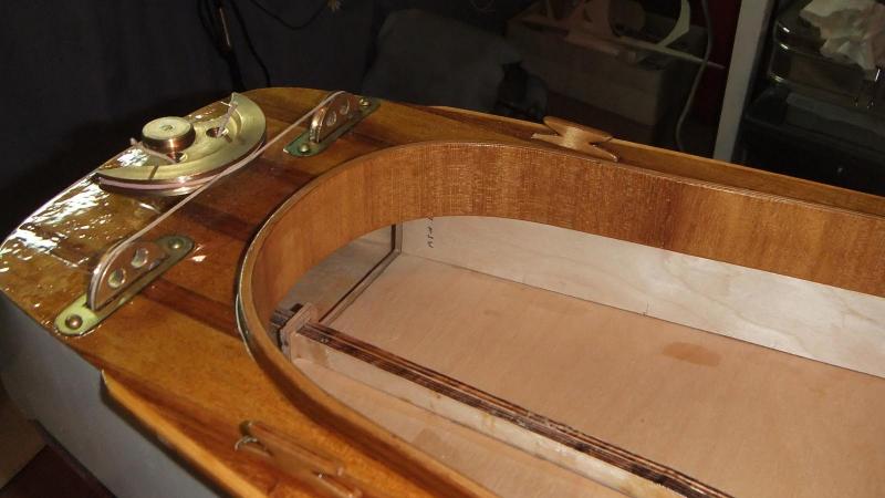

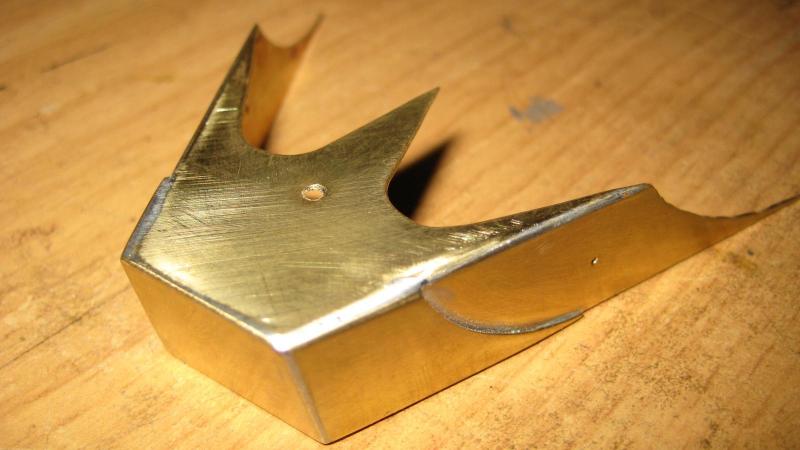

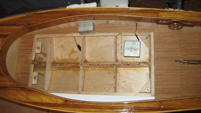

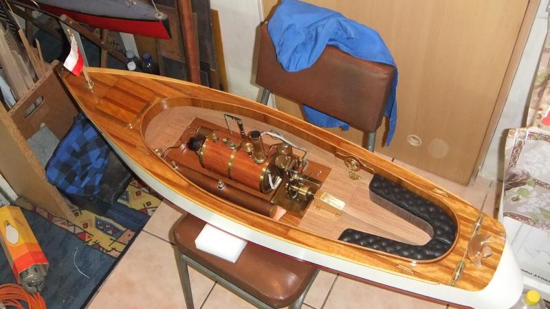

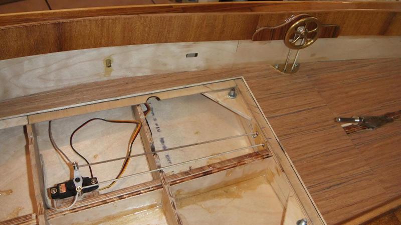

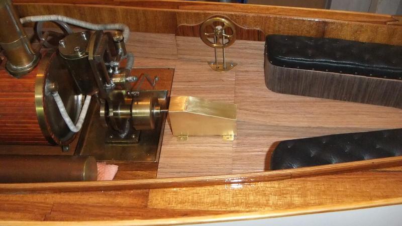

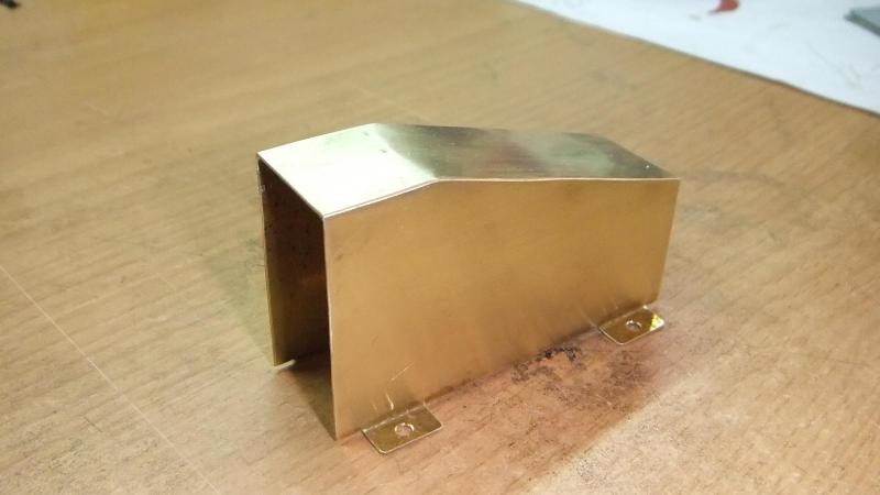

Zwykły arkusz blachy mosieżnej 0,5mm, cięty dremelem (dremelem dlatego żeby sie nie wypaczały i nie skręcały) na paski o konkretnej szerokości. Dzisiaj nie za dużo zgrzebłem, ale wrzucam fotki dla zainteresowanych tematem

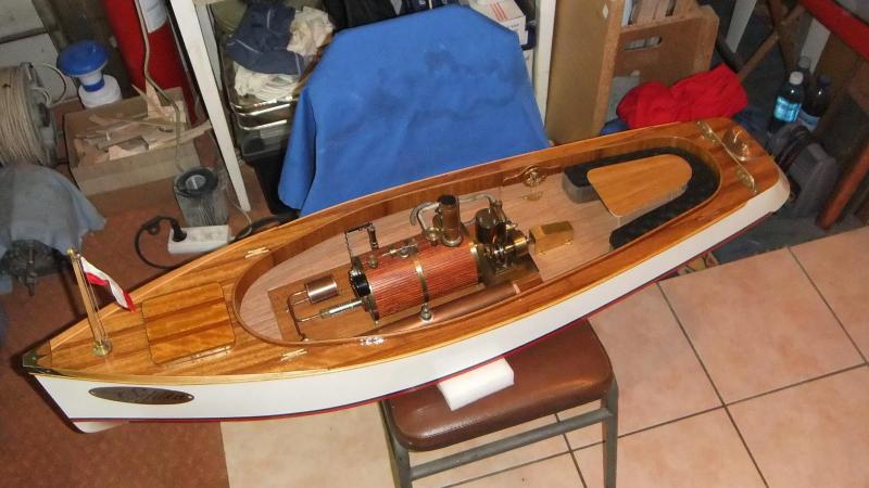

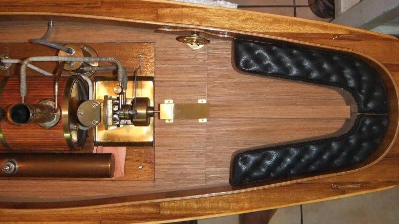

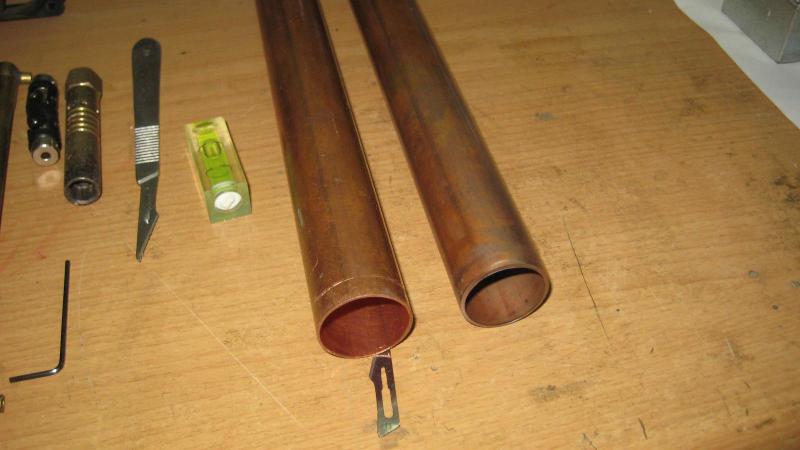

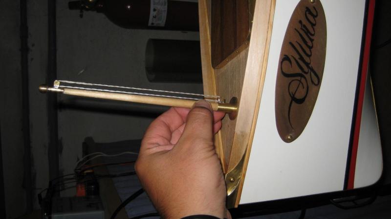

 Na drugim zdjęciu 2 rurki o średnicy 28 mm na płomienice których użyje do budowy kotła o wymiarach 120 średnica i 320 mm długość. Kocioł bedzie dwu palnikowy i napędzać bedzie silnik parowy Saito T2GR. A w póżniejszym czasie zespół bedzie napędzał podobny do tego w temacie model łodzi, tylko o długości około 1800 mm.

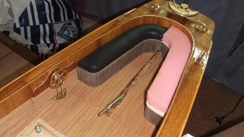

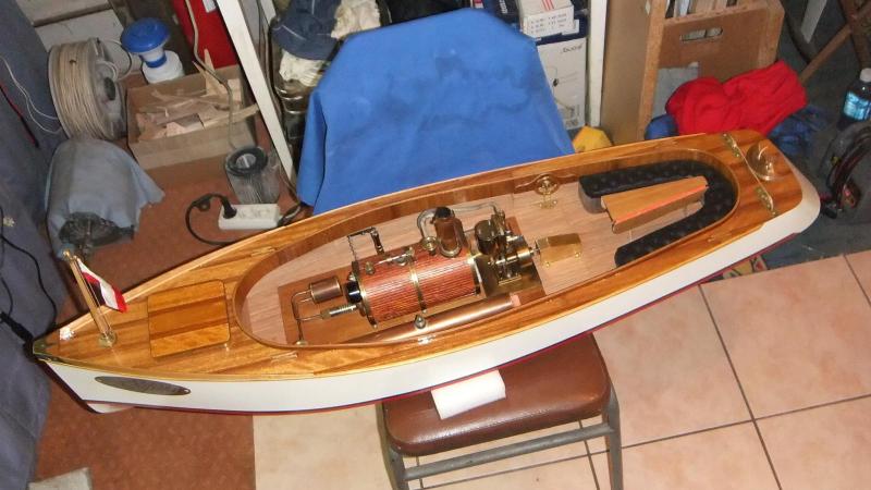

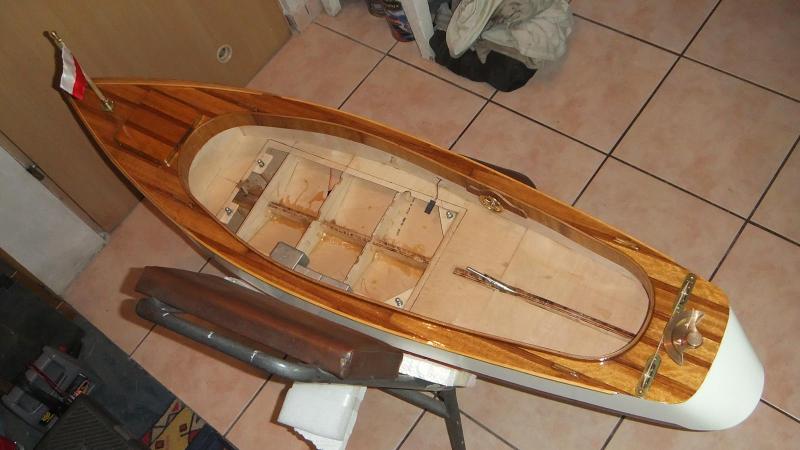

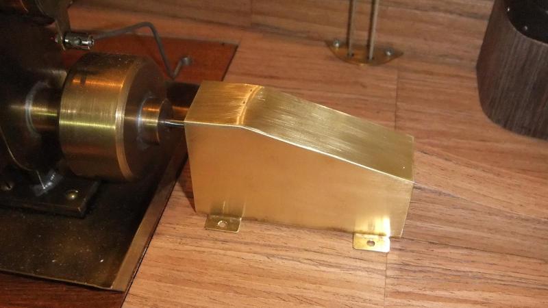

Robicie kawał wspaniałej modelarskiej roboty.

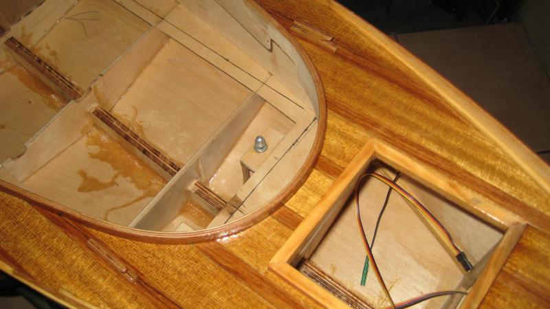

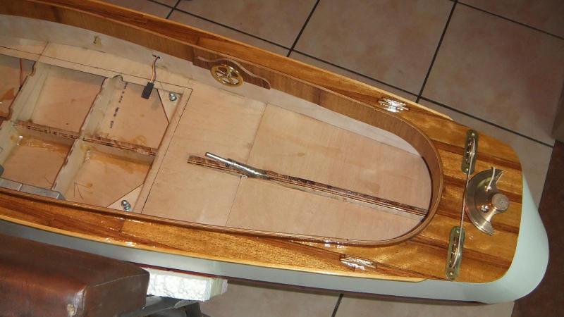

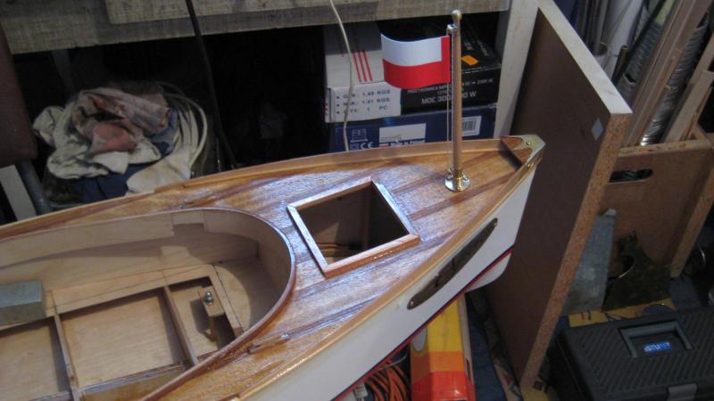

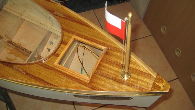

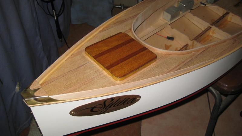

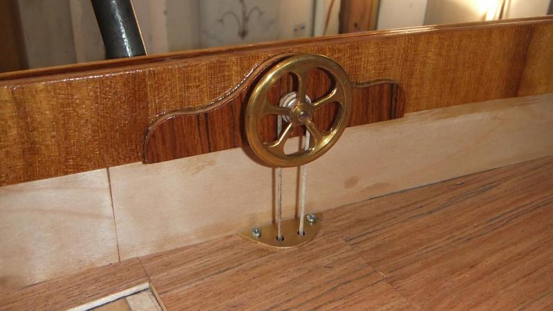

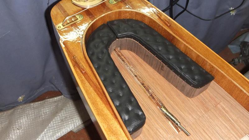

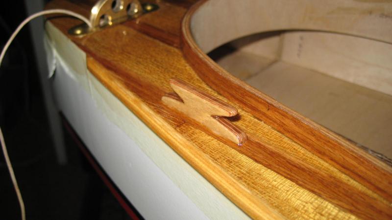

Mam jedno "ale". Witać to na zdjęciach pokrywy luku. Lakier z kraterami. Za grubo i nie zeszlifowane do następnej warstwy. A może już to jest poprawione.
