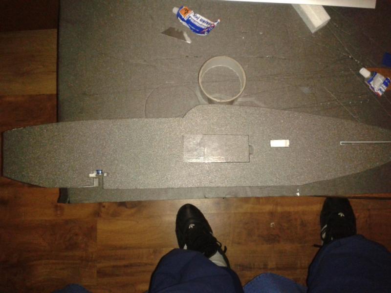

Volleyboy Opublikowano 6 Września 2013 Autor Opublikowano 6 Września 2013 No jest 5x4 sosna ale jak widać to i tak za mało Wysłane z mojego GT-S5830 za pomocą Tapatalk
robertus Opublikowano 6 Września 2013 Opublikowano 6 Września 2013 Wtaw rurke węglową fi5 lub fi6 i zapomnisz o takich problemach.
Volleyboy Opublikowano 6 Września 2013 Autor Opublikowano 6 Września 2013 No można by ale co ze wyniosem? Wtedy będę musiał połączyć dwa węgle przy kadłubie ze wyniosem i dopiero to wkleic. Tylko na co je połączyć? jakiś pręt w środek rurki? Wysłane z mojego GT-S5830 za pomocą Tapatalk
robertus Opublikowano 6 Września 2013 Opublikowano 6 Września 2013 Znajdź gwóźdź aby dobrze wchodził w otwór w rurce. Zakrzyw go pod odpowiednim kątem i wklej go na żywicę 5min w rurki. Płaty sklej pieniącym soudalem. Zamiast gwoździa, który wkładasz w środek,może być mosiężna rurka, którą nakładasz na rurkę. Kwestia dobrania średnic.
Volleyboy Opublikowano 6 Września 2013 Autor Opublikowano 6 Września 2013 Dzięki kiedy tylko przyjdzie na niego czas zastosuje się do powyższego Wysłane z mojego GT-S5830 za pomocą Tapatalk

baciany Opublikowano 28 Lipca 2014 Opublikowano 28 Lipca 2014 Odświeżamy temat. Jestem na etapie Przenoszenia planów na depron :] Jestem w posiadaniu depronu 5.5mm a plany z rcgroups z których się wzorowałeś są robione z 5mm czy 6mm?Pytanie numer dwa :] Ile w końcu warstw depronu poszło na kadłub. W oryginale jest 5 warstw. Ja bym robił w skali 100% nie powiększonej i pytanie czy da rade dać mu 7 warstw żeby był okrąglejszy i mniej jak to ująłeś "decha".
miro-er1 Opublikowano 28 Lipca 2014 Opublikowano 28 Lipca 2014 da ale po co wtedy bedzie ciezszy , ja zrobilem takie mysliwce chyba ze 6 i jak dobrze papierkiem zaokraglisz to pozornie bedzie okraglejszy, mozesz centralny panel zrobic podw, to bedzie o 6mm szerszy jak uzywasz depronu 5,5 to tak zrob daj 6 warstw
