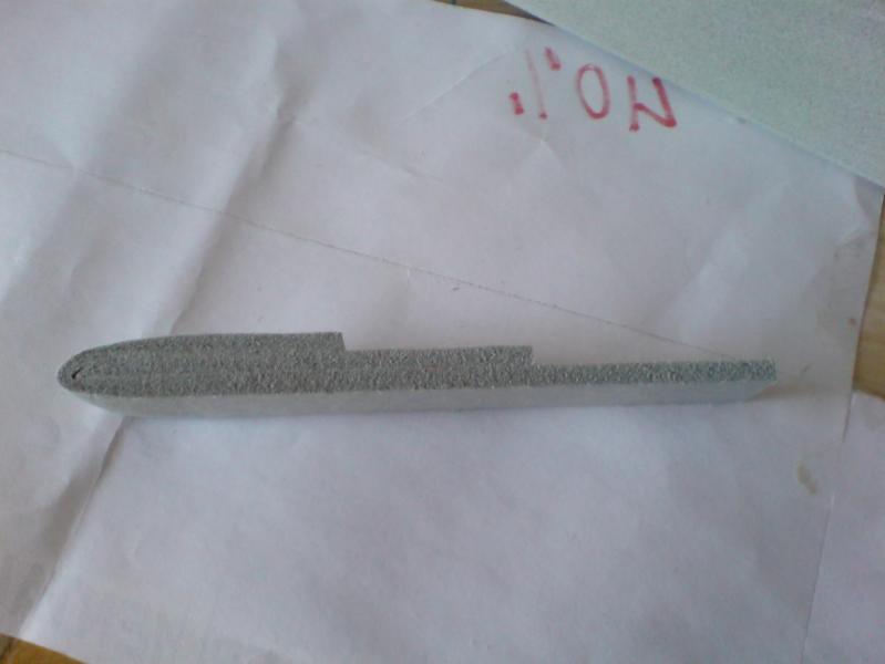

rajaner Opublikowano 10 Kwietnia 2013 Autor Opublikowano 10 Kwietnia 2013 Witam wszystkich. Przyszła pora na skrzydła i tu się zastanawiam nad profilem myślałem nad KFm3 takim jak w P.11.c robertusa ale nie wiem czy to dobry pomysł ? Czy może taki jak jest w planach,czy można zrobić grubszy niż KFm3, chciał bym żeby model latał jak najwolniej Proszę o jakieś porady. Pozdrawiam Andrzej.
robertus Opublikowano 11 Kwietnia 2013 Opublikowano 11 Kwietnia 2013 Profile kfm muszą mieć odpowiednią grubość aby spełniały swoje zadanie, jak każdy inny profil. Profil KFM3 musi mieć grubość 9-12% cięciwy. To oczywiście plus minus. Jak cięciwę skrzydła masz 24cm to grubość jest w idealna z trzech stopni podkładu 3x6mm=24mm. Powiedziałbym, że to taki odpowiednik profilu Clarky. Jeśli chcesz jak najwolniej to wydłuż nieco rozpiętość tak powiedzmy po 10cm na stronę i dbaj o wagę. Niskie obciążenie skrzydła to wolny lot. Możesz zrobić skrzydło nieco inaczej, używając stopni z depronu 3mm ale na podkładkach 3mm. Nie wiem czy to widzisz, tak aby z zewnątrz wyglądał tak jak zrobiony z 6mm a w środku bedą puste przestrzenie pod stopniami. Wtedy będzie skrzydło lżejsze. Tu mam wing dragona o rozpiętości 130cm na profilu kfm3 (orginał miał 105cm), waga już nie pamiętam, coś koło 700g. Lata dość wolno. http://youtu.be/RKT65wzIQR0
rajaner Opublikowano 11 Kwietnia 2013 Autor Opublikowano 11 Kwietnia 2013 Dziękuję ale mam takie pytanie? Chodzi mi oto żeby natarcie skrzydła nie było tak ostre i czy można zrobić coś takiego to tylko przykład i niema żadnych konkretnych wymiarów.może to bezsensu ale zapytać nie zaszkodzi. Pozdrawiam Andrzej.
robertus Opublikowano 11 Kwietnia 2013 Opublikowano 11 Kwietnia 2013 Można. PS. Jak to jest gotowe skrzydło to masz w złych miejscach stopnie. Powinno być na 50% i 75%.

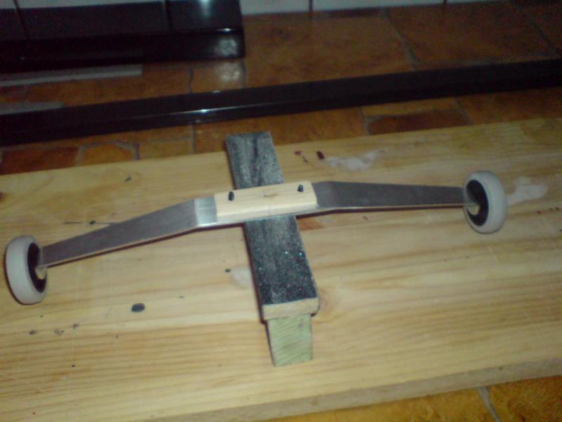

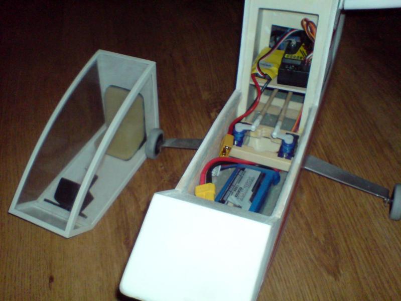

rajaner Opublikowano 12 Kwietnia 2013 Autor Opublikowano 12 Kwietnia 2013 Witam wszystkich. Zacząłem sklejać skrzydła w czasie kiedy klej wysycha zrobiłem podwozie tak to wygląda.

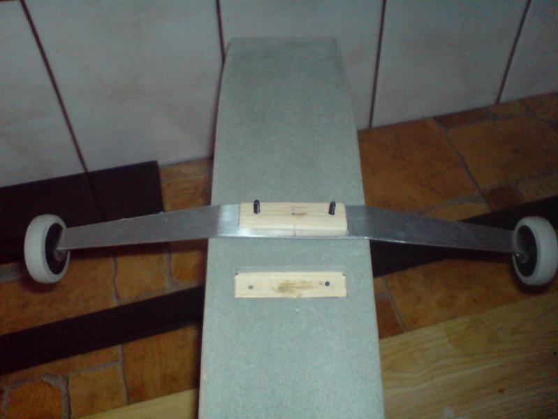

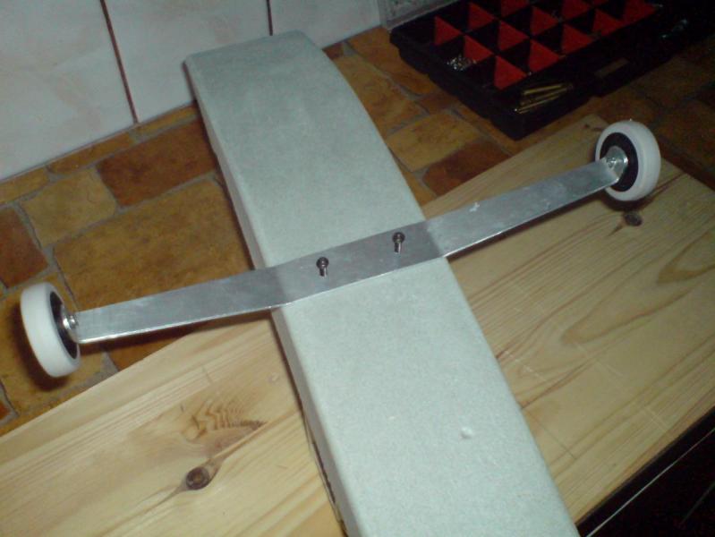

robertus Opublikowano 12 Kwietnia 2013 Opublikowano 12 Kwietnia 2013 W kadłubie jest tylko taka mała deseczka do mocowania? Trochę mała powierzchnia, może ją wyrwać przy lądowaniu.
szirokez Opublikowano 12 Kwietnia 2013 Opublikowano 12 Kwietnia 2013 Robertus ma racje. Jesli od wewnątrz mocowanie podwozia jest do wręgi to ok ale nawet wtedy dałbym takie szersze łoże pod przykręcenie podwozia jak na foto. Zwiekszy to wytrzymałość na wyrywanie. Jedno ze zdjęć nasunęło mi też myśl że wkleiłeś od wewnątrz kadłuba takie szersze łoże. Jesli tak to dobrze, nawet lepiej bo nie widać nic na zewnątrz, w takim wypadku nie zważaj na moje uwagi i buduj dalej.
rajaner Opublikowano 13 Kwietnia 2013 Autor Opublikowano 13 Kwietnia 2013 Bardzo dziękuję za uwagi W kadłubie jest wklejona listwa 8 mm doklejona do pierwszej wręgi i listew wzmacniających boki kadłuba szersza od podwozia o jeden centymetr mogłem zrobić szerszą ale teraz już po fakcie, mam nadzieję że wytrzyma a prace nad modelem trwają nadal. Pozdrawiam Andrzej. .

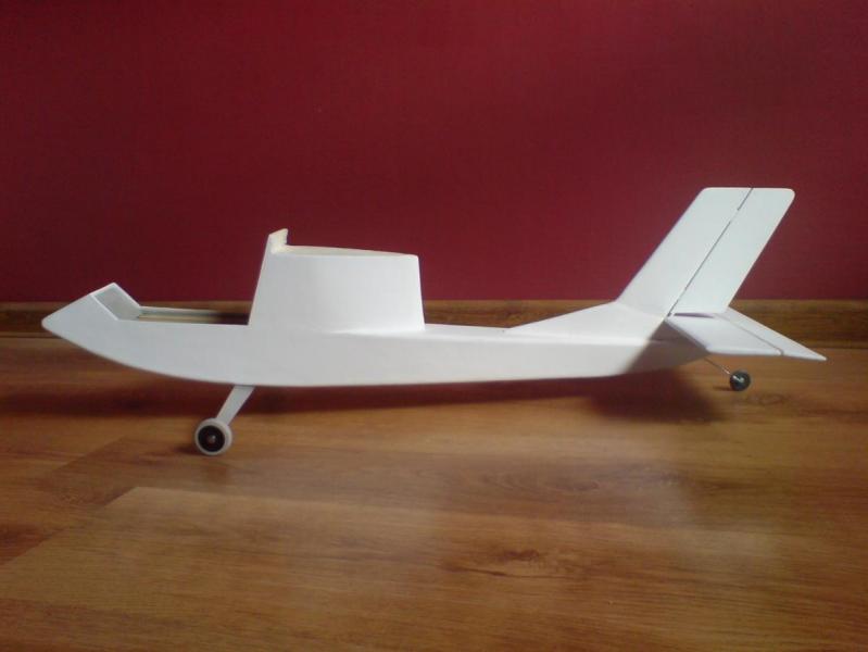

rajaner Opublikowano 17 Kwietnia 2013 Autor Opublikowano 17 Kwietnia 2013 Witam wszystkich. Ostatnie dni to prace nad kadłubem, postanowiłem że model nie będzie oklejany pomalowałem kadłub farbą akrylową potem szlifowałem papierem o granulacji 600. 800 nie wiem czy to dobry sposób ale podobno tak można. Teraz pozostało domalować elementy ozdobne na czerwono i nie wiem czy malować?. Może jakaś folia samo przylepna Cz może ktoś doradzić? . . Pozdrawiam Andrzej.
szirokez Opublikowano 17 Kwietnia 2013 Opublikowano 17 Kwietnia 2013 Doradzić mi trudno bo sam często eksperymentuję z wykańczniem modeli na różne sposoby i z różnym efektem końcowym . Do wyboru masz taśmy pakowe kolorowe, folie reklamowe samoprzylepne lub folia modelarska termokurczliwa. Albo taśma maskujaca i malowanie ozdób farbami. Uwaga na farby nitro bo topią depron. Jak bym miał wybierać a ozdoby nie były by duże, wybrałbym taśmę pakową.
robertus Opublikowano 18 Kwietnia 2013 Opublikowano 18 Kwietnia 2013 Nie polecam taśmy pakowej, do ozdób lepsza by była folia reklamowa, albo taka z rolki z budowlanego. Folia pakowa jest przezroczysta i nie da się zrobić "soczystych" nalepek. Ewentualnie poszukaj może w papierniczym kolorowej taśmy samoprzylepnej, takiej szerokości 1cm lub mniejszej. Zrób parę pasków na kadłubie i będzie gitara.
szirokez Opublikowano 18 Kwietnia 2013 Opublikowano 18 Kwietnia 2013 Zgadza sie, pakowa jest lekko przeźroczysta ale na białym kadłubie aż tak tego nie widać, będzie tylko minimalnie jaśniejsza.
