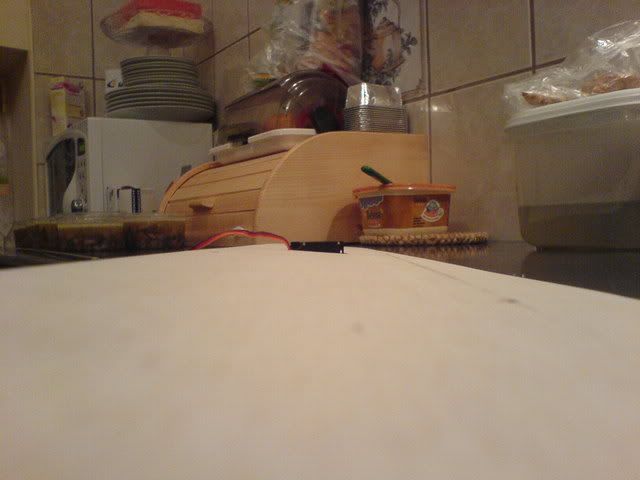

motyl Opublikowano 2 Marca 2007 Autor Opublikowano 2 Marca 2007 Końcóweczki oszlifowane płat wazy 156g Mam tylko dylemat z serwami płaty są tak cienkei że serwo Conrada wystaje prawie połowe grubości Tak zostawić czy macie jakieś pomysły ?? Już chodiz mi po głowie wsadzić am dźwignie 90° i dać centralne serwo.
krzysiek w Opublikowano 2 Marca 2007 Opublikowano 2 Marca 2007 robisz lotki na krawedzialch czy na calej dlugosci skrzydla???? jesli na calej dlugosci to moze sprobuj zamatowac serwa w kadlubie
malinn Opublikowano 2 Marca 2007 Opublikowano 2 Marca 2007 No to jak połowa conrada wystaje to będzie chyba niezły przecinak z niego widzę Chyba zostaje zrobienie balsowej lub z laminata owiewy lub zmiana serw, może zmiana płata.
motyl Opublikowano 2 Marca 2007 Autor Opublikowano 2 Marca 2007 może zmiana płata. teraz to przesadziłes Lotki wycięte płaty sklejone i obklejine wykończenie. Jutro dopasuje lotki i obkleje na nich wykończenie Jutro zalaminuje połączenie i wkleje kołek ustalający w natarciu płata. Sądze że pręt węglowy 2mm starczy Czekam teraz na 2 przesyłki jedna z taliboomo-wędką a druga z japonką. zamówi ejeszcze nitrocellon i skrzydełko za tydzień gotowe. za 2 tyg będzie model do oblotu gotów Więc pozostanie mi tylko czekanie na aparature
malinn Opublikowano 2 Marca 2007 Opublikowano 2 Marca 2007 Ja sadze że pret 2mm może być za słaby. Ja mam z kołek z wiertełka 3mm, metalowy wklejony na zywicę w klocek na lączeniu płata. Zrób z wiertła choć 2,5mm i bedzie napewno mocno.

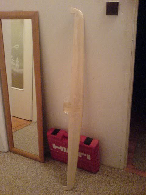

motyl Opublikowano 3 Marca 2007 Autor Opublikowano 3 Marca 2007 Dziś mi się niańka do córki spóźniła i zamiast o 10:00 to dopiero o 14:20 zszedłem do piwnico-modelarni. Efekt mizerny jak na 3h roboty Jedna lotka już dopasowana, druga dopiero oklejone 2 boki, więc je oszlifować i skrócić lotkę i dokleić listew. Jutro prace wstrzymane, Chrzest córki To co widać na foto waży 146g, jak poodklejam taśmy to jakieś 138-140g będzie
