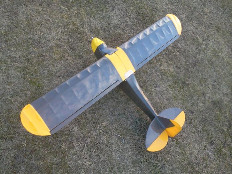

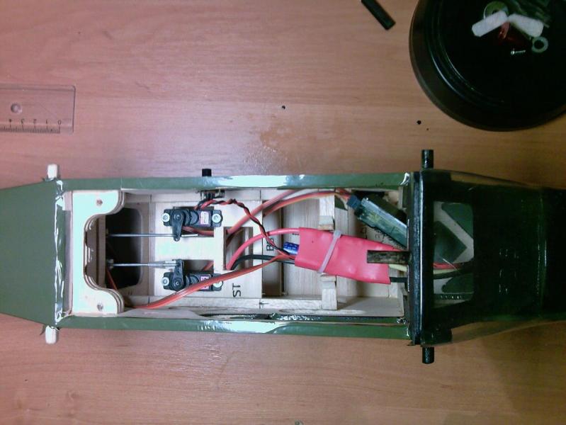

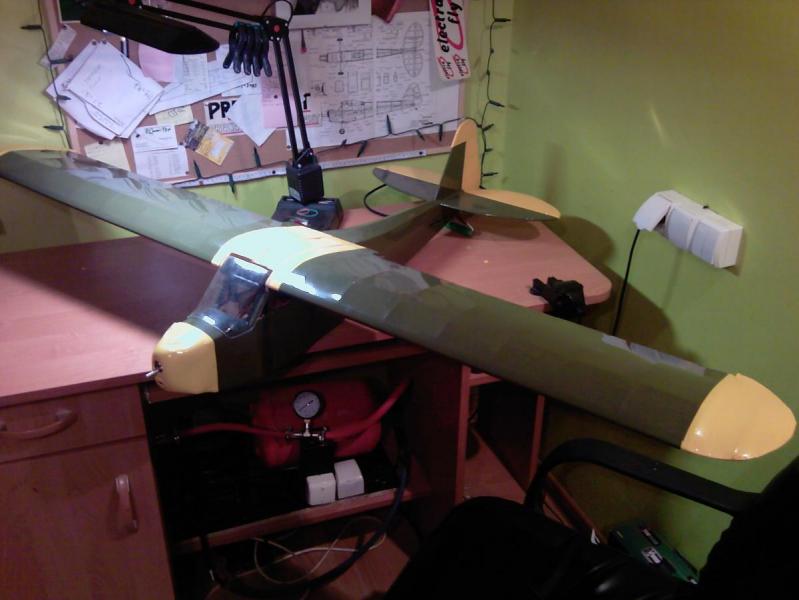

gajosmonster Opublikowano 2 Maja 2013 Udostępnij Opublikowano 2 Maja 2013 Witam chciał bym Wam przedstawić mój pierwszy model ELECTRIFLY - J-3 ELECTRICUB KIT . Charakterystyka : · Rozpiętość skrzydeł : 1490 mm · Powierzchnia skrzydeł : 30,4 dm 2 · Waga : 1475 - 1590 g · Obciążenie skrzydeł : 49 - 52 g/dm 2 · Długość kadłuba : 940 mm · Środek ciężkości : 73 mm od krawędzi natarcia przy kadłubie Silnik to RAY 3542/06 DANE TECHNICZNE: - ilość ogniw zasilających: 3-4(5) Li-Pol / 6-14 Ni-xx - obroty (na min) / Volt: 1000 - moc: 540 W - ilość zwoi / 1 cewka: 6 - pobór prądu maks: 40,0 A - rozmiary ( średnica, długość ) : 35,0 x 42 mm - średnica wału: 4,0 mm - waga ( już z kablami zasilającymi ): 140,0 g -zakres rozmiarów śmigieł:11x6 - 12x6 Silnik wydaje mi się trochę za mocny . Pakiet zakupiłem KOKAM 3C 1200mAh Co o tym myślicie ? Odnośnik do komentarza Udostępnij na innych stronach Więcej opcji udostępniania...
