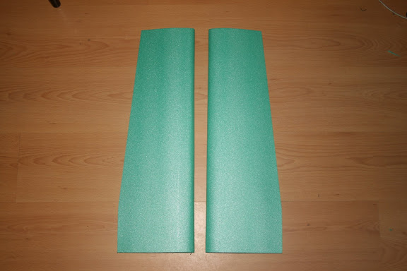

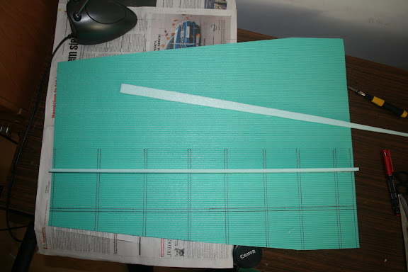

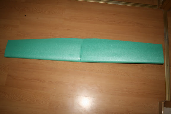

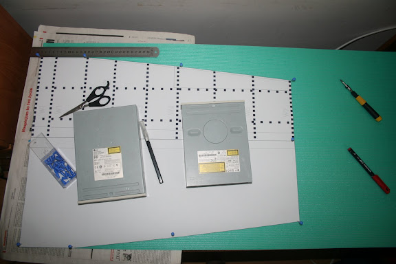

Robert Holeczek Opublikowano 23 Grudnia 2007 Opublikowano 23 Grudnia 2007 Witam. Jestem nowy na forum oraz w modelarstwie RC. Do tej pory latałem na uwięzi lecz kolega (modelarz RC) namówił mnie do rozpoczęcia zabawy z modelami RC. Zdecydowałem żeby zbudować RWD-5 jako mój pierwszy model. Do tej pory zdążyłem zrobić prawą połówkę skrzydła "na gotowo" a druga czeka na owinięcie depronem. Jutro chcę skończyć lewą i zacząć kadłub. Prawa część skrzydła: Lewa część skrzydła: Nie mam do niego jeszcze żadnego wyposażenia oprócz odbiornika Hitec HFD 08RD Mam nadzieję, że model będzie jako tako latał ;D
tomekRC Opublikowano 24 Grudnia 2007 Opublikowano 24 Grudnia 2007 bardzo estetycznie wykonane czekamy na relacje z budowy kadłuba

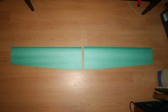

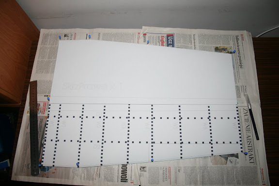

Robert Holeczek Opublikowano 24 Grudnia 2007 Autor Opublikowano 24 Grudnia 2007 Dzisiaj dokończyłem drugie skrzydełko Fotki obu: Czy może ktoś mi podpowiedzieć jakieś wyposażenie do tego modelu? Najlepiej jakiś silniczek bezszczotkowy i lipolki.

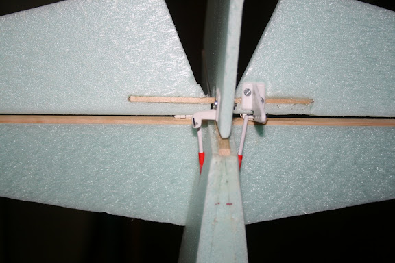

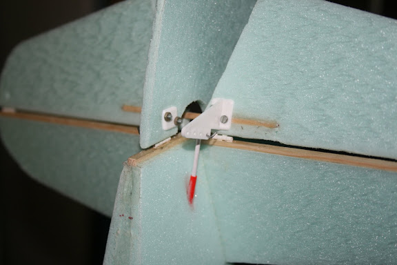

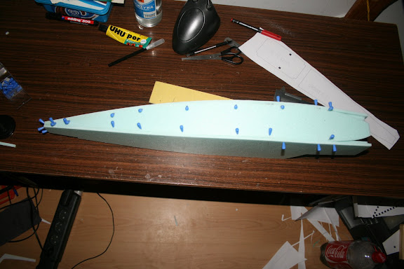

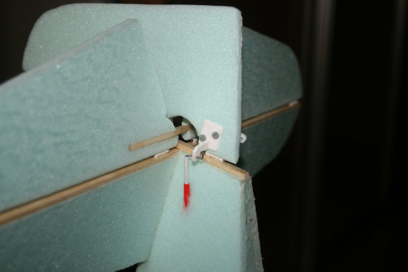

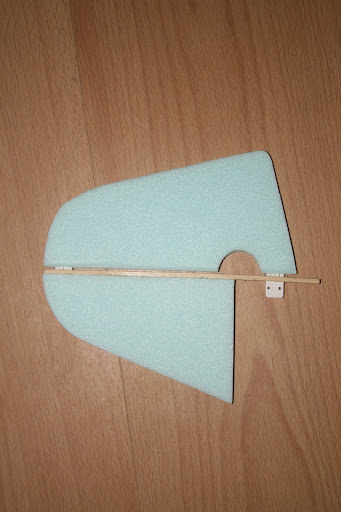

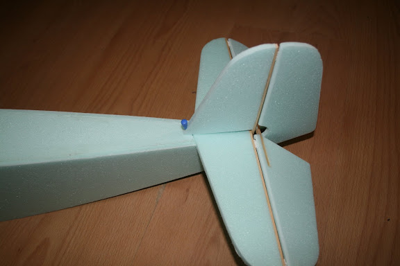

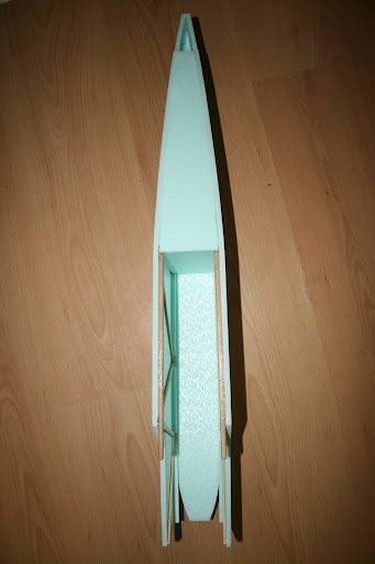

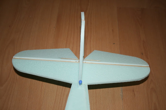

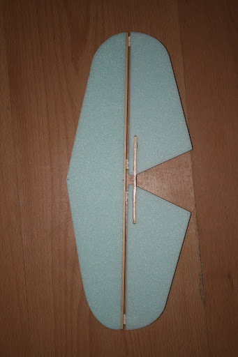

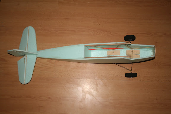

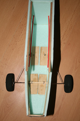

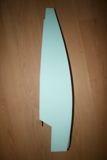

Robert Holeczek Opublikowano 26 Grudnia 2007 Autor Opublikowano 26 Grudnia 2007 Ja raczej nie jestem za metodą "owocówki"... Wole trochę poczekać i mieć lepiej wykonany model. Oto obiecane fotki: Kadłub: Stateczniki: Przymiarka stateczników:

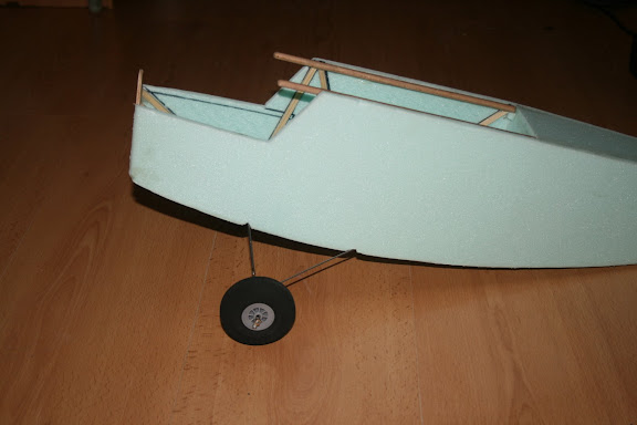

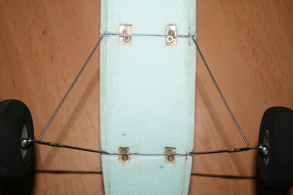

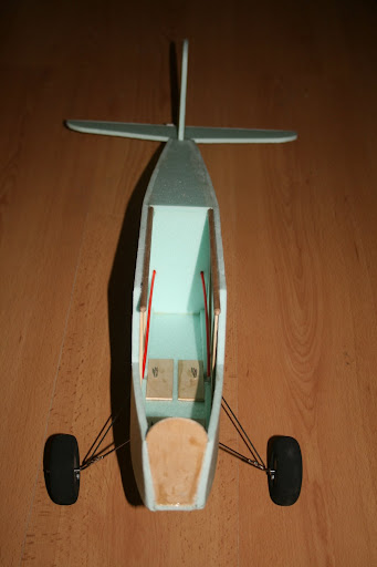

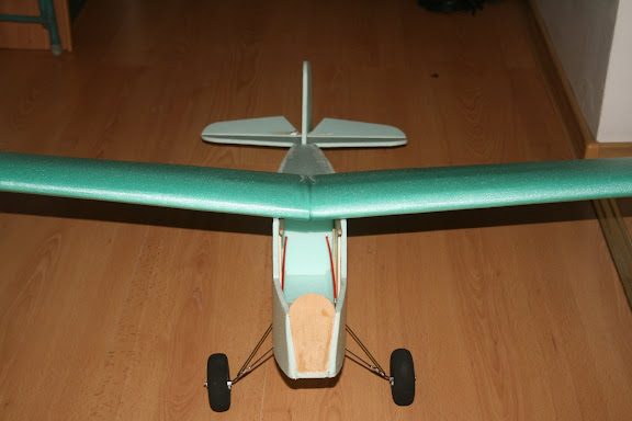

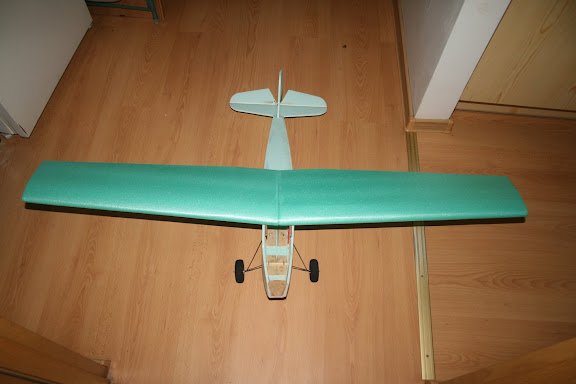

Robert Holeczek Opublikowano 3 Stycznia 2008 Autor Opublikowano 3 Stycznia 2008 Model jest już prawie gotowy... Zostały mi tylko do zrobienia maska oraz owiewka. Niestety nie zdecydowałem się jeszcze na wyposażenie ale chcę to zrobić w najbliższym czasie. Fotki dotychczasowych postępów: Przymiarka skrzydeł: Czy mam dać z tyłu jakąś płozę? Albo czy wzmocnić tył czymś, żeby sie nie wycierał depron przy lądowaniu?
baczek Opublikowano 3 Stycznia 2008 Opublikowano 3 Stycznia 2008 przyklej pionowo kawałek balsy albo sklejki
Marcin Opublikowano 3 Stycznia 2008 Opublikowano 3 Stycznia 2008 przyklej pionowo kawałek balsy albo sklejki no niby moze byc ale obowiazkowo zaokrąglij wtedy ją. A lepiej to kawałek odpowiednio wygiętego drutu i już.
Robert Holeczek Opublikowano 6 Stycznia 2008 Autor Opublikowano 6 Stycznia 2008 Dzięki za porady. Wykonałem tą płozę tak jak na początku myślałem - wygiąłem drut i wkleiłem go na żywicę 10min. Teraz prosiłbym o ocenę mojego wyboru wyposażenia (czy jest to odpowiednie wyposażenie): -Silnik bezszczotkowy EMAX CF 2822 http://perfecthobby.pl/index1.php?idtowar=326 -Regulator EMAX ESC 18 A -programowalny regulator 3F , bardzo wydajny układ BEC http://perfecthobby.pl/index1.php?idtowar=991 -Pakiet akumulatorów 3S1P FullyMax eXtreme Power 1300 mAh 11,1V http://perfecthobby.pl/index1.php?idtowar=843 -Uniwersalna piasta typu PROP SAVER na wał silnika o średnicy 4 mm http://perfecthobby.pl/index1.php?idtowar=326 -Serwa Hitec HS81 Micro http://www.arthobby.pl/index.php?page=8&prod_id=92 Mam jeszcze jedno pytanie. Co myślicie o ładowarce Multiplex Multicharger LN-6015 EQU http://www.arthobby.pl/index.php?page=8&prod_id=851.
