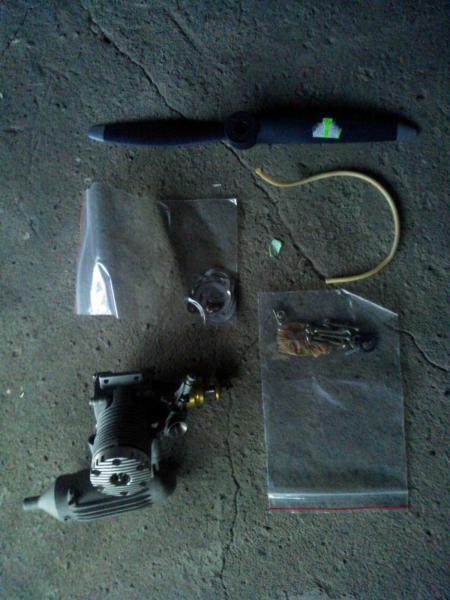

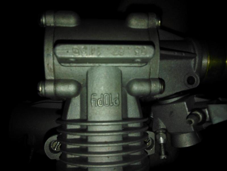

Od dawien dawna moja rodzina jest w posiadaniu ruskiego silnika spalinowego p-10py - Nie odpalany!

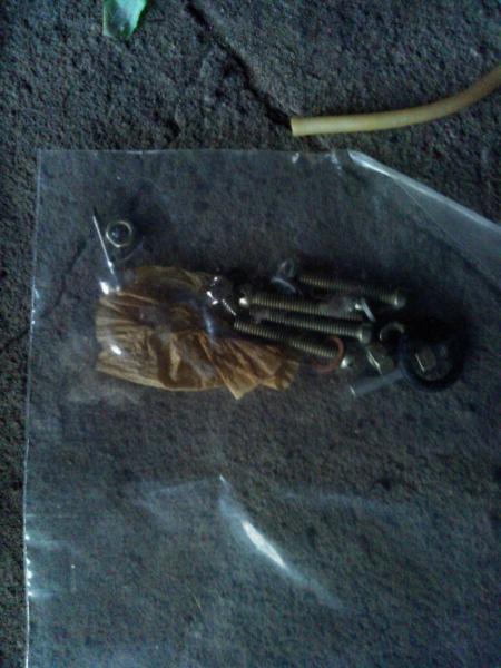

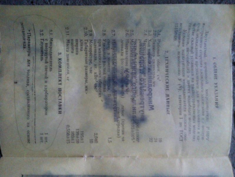

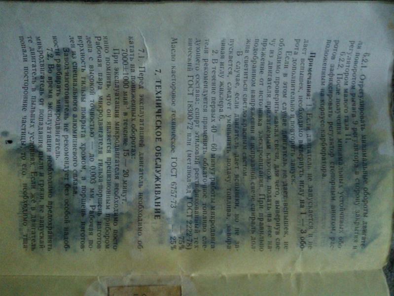

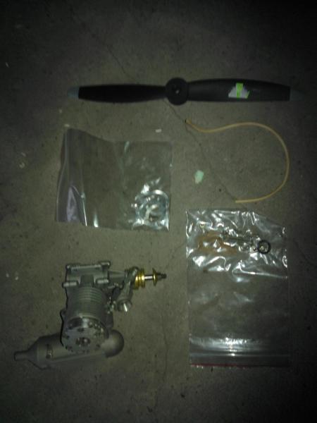

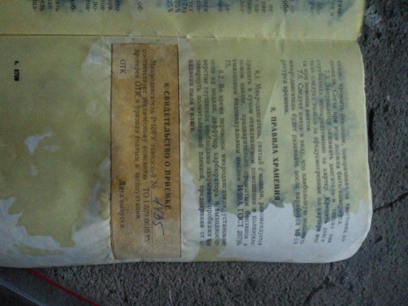

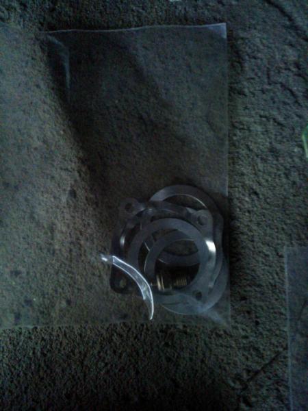

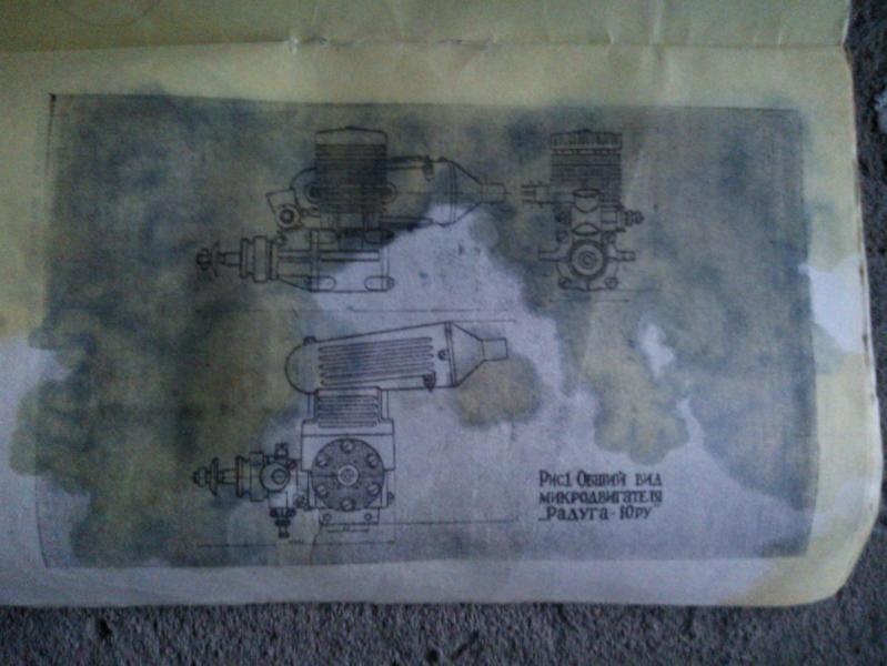

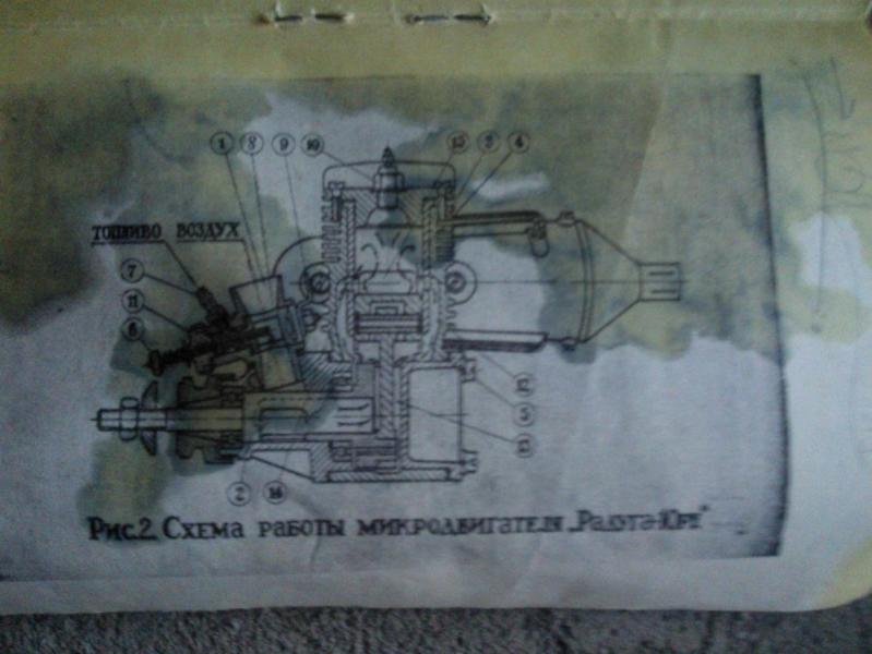

Nie odpalany ponieważ nie wiem czy silnik jest kompletny i czy sam jako świerzak będę potrafił go ogarnąć... stąd ten temat poniżej umieszczam zdjęcia silnika, części jakie posiadam oraz instrukcji obsługi po rusku...
Kiedyś jak chciałem ruszyć temat parę lat do tyłu to sprzedawca w sklepie modelarskim w katosach dobrał mi śmigło oraz powiedział żebym przy odpalaniu bardzo mocno wkręcił go w imadło gdyż ten właśnie silnik załatwił mu 2 palce u dłoni... i wtedy ją podniósł... faktycznie była bez 2 palcy:) taka anegdotka mi się przypomniała:)
a więc czy możecie mi pomóż w ogarnięciu tematu? czego mi brakuje co muszę dokupić i czy jest szansa na odpalenie... a i najważniejsze pytanie: wiem że silnik był stosowany do samolotów ale czy jest opcji by zaadoptować go do samochodu spalinowego gdyż mam zajawkę na zrobienie sobie fajnego szybkiego RCCar? :)
pozdrawiam Kamil
Silnik wygląda na kompletny,brak tylko śruby mocującej gaźnik.
Jeśli wał się obraca i jest kompresja to na pewno go odpalisz,jednak nie wkręcaj go bezpośrednio w imadło bo go zniszczysz,musisz zrobić łoże,z deski przykręcić silnik do tej deski i dopiero deskę mocujesz w imadle.
Do odpalenia będziesz potrzebował paliwa modelarskiego na przykład takie http://www.modelemax...oducts_id=13624 , do tego klips http://www.modelemax...roducts_id=1904 , zbiornik,no i rozrusznik ale bez niego da się obyć.
Do auta raczej go nie zastosujesz bo ma za mały radiator chłodzący i szybko by się zatarł,dochodzi również problem z odpalaniem takiego silnika w aucie.

rozumie że te wszystkie uszczelki mam wykorzystać? i mam jakieś śruby w woreczku to je dopasuje... dziś już mi się nie uda ale jutro sprawdzę o co biega... :)
ps ciśnienie na tłoku jest ok.. z tego co mi się wydaje :)
Raduga ( bo to ten silnik) 10ka jest nawet niezła pod warunkiem, że wymienisz gaźnik. Fabryczny jest niemal niemożliwy do wyregulowania, a przynajmniej trudny. Miałem ze swoimi ogromne boje, dopiero po wymianie gaźnika zaczęły się normalnie dawać regulować i chodziły jak szatany. Niemniej jednak jest to już przestarzała konstrukcja i raczej trudno powiedzieć na ile czasu taki silnik wystarczy. Bywają czasami na Allegro i nie są wiele warte. Czasami nowy gaźnik kosztuje więcej niż silnik ! Jeśli jest nie używany to polata jeszcze w jakimś samolociku. Powodzenia.

To silnik Raduga na Metanol nie na Benzyne ....(czyli zwykly zarowy a nie iskrowy...)
.....jezeli w sklepie powiedzieli Ci zebys go mocno wkrecil w imadlo to pewnie chcieli zebys potem przyszedl kupic nastepny silnik bo po silnym wkreceniu nie nadawalby sie do uzytkowania ....
