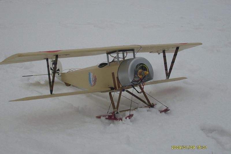

Irek M Opublikowano 14 Czerwca 2013 Opublikowano 14 Czerwca 2013 Oczywiście żartowałem pytając czy to mój . Elektryk nie bardzo sprawdza się gdyż musę doważać silnik, pakiet daleko i małej pojemności - mocno nagrzewał się. Wczesniej siedział FP 20 nie La. Teraz włożę La 25. Podobny problem mam z Nieuportem w skali 1/7 - 107 rozp. czy jakoś tak. Z silnikiem i pakietami masa ponad 1800g. może być trochę mniej gdy zamienię ciężkie koła retro na zwykłe pianki. Tyle, że maska jeszcze większej średnicy niż foka więc śmigło spalina 10', a elektryk 11'.

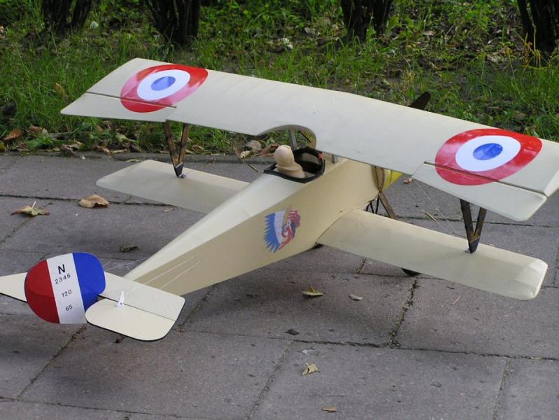

TooM Opublikowano 14 Czerwca 2013 Opublikowano 14 Czerwca 2013 Alina (moja lepsza połowa)startowała w zawodach Nieuportami 21 skala 1/8 (+ 5% na rozpiętości ) czyli taka jak w twoim, silnik 400W kv 1250 śmigło APC 10x5 elektro pakiet kokam 3600 waga startowa 1420 g ,no i może by latały żeby nie brak możliwości wyważenia mimo umieszczenia pakietu ,regulatora i serwa wysokości pod kapą silnika a serwa lotek tuż za krawędzią natarcia. Teraz wywaliła to wszystko i włożyła Osę .30 FS śmigło Master aircraft 10x4 waga 1270 no i to jest to, i ten warkot i zapach czterosuwa. I TAK ZESZLIŚMY OD SILNIKÓW DO MODELI

Irek M Opublikowano 19 Czerwca 2013 Opublikowano 19 Czerwca 2013 Mój Nieuporcik co prawda w skali 1/7 ale żadna makieta i t p więc i latanie rekreacyjne. Skoro nie makieta to maskę mogę z 1-2cm przesunąć do przodu , a to dużo daje. Mój raz tylko poleciał w zimie na nartach ale tak sypał snieg, że jak najszybciej ąadowałem gdziebądź
